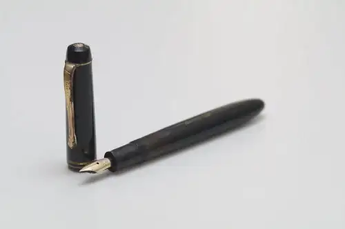

Hola,
el otro día, de chiripa, gané esta Kaweco Dia en ebay. No tenía mucha intención de ganarla, así que pujé bajo, pero nadie más pujó y la gané; así que la he sacado bastante barato. Luego leyendo detenidamente el anuncio vi que ponía que tenía una pequeña rotura en el capuchón, aunque no le afecta para cerrar porque está por debajo de la rosca.

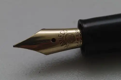

El estado en general creo que es bastante bueno (aunque las partes doradas un poco deslucidas), y el plumín tiene muy buena pinta.

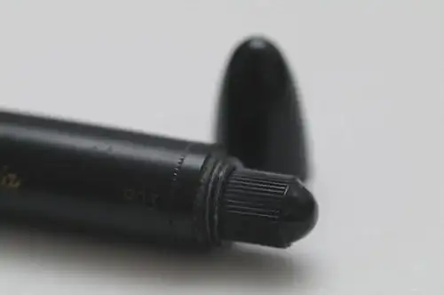

La parte mala, que no sé como se carga. Creo que es por émbolo, y en la parte superior se quita el la parte final y sale esto:
Pero la cosa es que no consigo que gire. Está muy duro. De momento la tengo en agua y está saliendo una cantidad de tinta... (No me recomendéis amoniaco que no sé donde conseguirlo en Alemania...)
¿Tendré que mandarla a arreglar? ¿Qué le puede pasar para que el émbolo esté atascado? ¿Intento forzarlo?
¡Gracias!
Hola josera
tengo la kaweco día pero en versión moderna. El émbolo puede estar atascado por tinta seca y también por tener el eje
torcido. De momento a remojo, si no consigues amoniaco, dos gotas de lavavajillas. Ya nos contaras.
Bueno, pues después de tenerla dos días en agua, y forzar un poco el émbolo he conseguido que funcione a la perfección.
El plumín es algo rígido y fino, el flujo es pequeño, pero se escribe bastante bien con ella. Además la pluma tiene un tamaño pequeño y se adapta muy bien a la mano.
Mientras la limpiaba, ví como se desprendían fragmentos de tinta sólida, que ni siquiera soltaban color. Me ha parecido ver tinta de hasta tres colores, azul, negro-azul y verde; no sé si es posible, pero tenía tinta seca para parar un tren...
