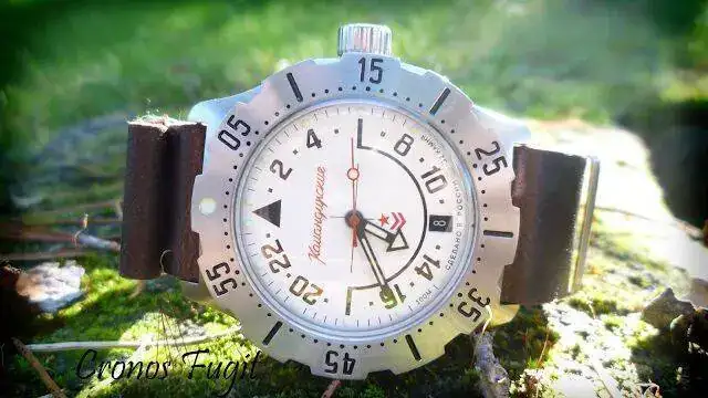

Hola camaradas, tenemos por casa un un K35 "aparcao" desde hace unos añitos.
El formato 24 me gusta en su versión purista. Presta estar unos segundos mirando el reloj para saber la hora. En mi caso además, me acostumbro pronto al formato de lectura.

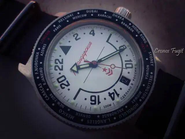

El caso es que no me llamaba la atención, la esfera de serie blanca no me gustaba y solo modifique en su día el bisel para hacer un 24 horas doble o poner un insert horas del mundo.

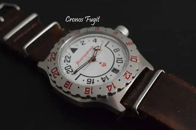

Esta configuración me gusta pero sacó Meranom las nuevas versiones de los 24 horas en variante blanca, azul y negra.
Muy equilibrado y logrado el conjunto pero no quería todo el pack, porque caja 670, tengo unas cuantas...

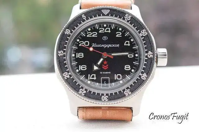

Búsqueda rápida y apareció una esfera. Ya teníamos el recambio. Simple cambio de esfera y de agujas porque las de serie son negras. Parece otro no?

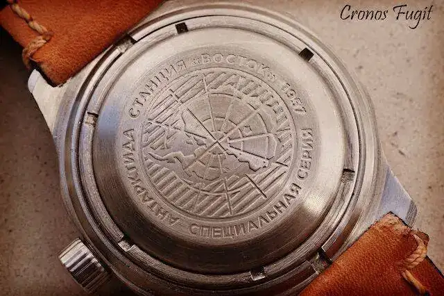

Paralelamente incorporamos una tapa del amigo Dimitry (Antártida), temática muy acorde para el tema 24 horas
Al conjunto esfera-tapa le faltaba un bisel a juego. No quería repetir con otro 24:

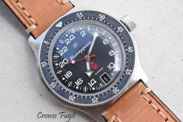

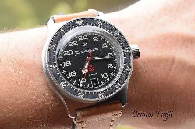

Por el formato 24 horas le pega algo con minutos. Como casi todo lo que tengo era formato diver, me he acordado de una cosilla que estoy preparando para un reloj que me ha encargado un compañero. Se trata de un menos visto bisel con cuenta regresiva (countdown) para minutos y horas

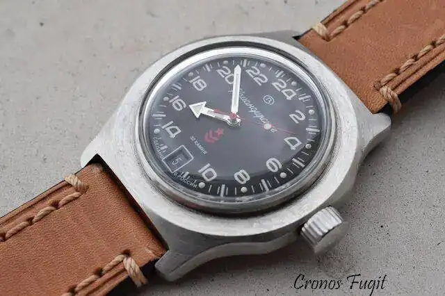

La otra modificación será en acero pero he realizado un modelo en aluminio como banco de prueba. El aluminio era brillo y no quedaba bien (no hice foto). Como el grabado distorsiona en aluminio hemos jugando con una maquina de joyería (limpieza por agujas) y he estado probando buscando un envejecido más natural. El resultado me gusta. El bisel le da un toque militar-herramienta:
En este punto mencionar que el diseño del bisel corre a cargo de uno de los mejores diseñadores ruso relojeriles del mundo y parte del extranjero. Es un placer compartir afición con personas que te permiten desarrollar desde cero, objetos para nuestras personalizaciones. Otra más:
En la muñeca..
