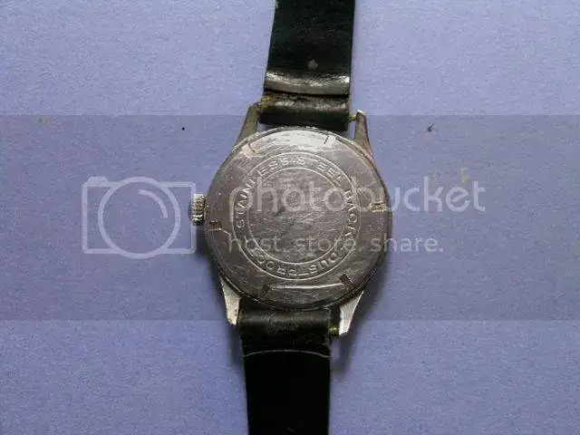

Ayer finalmente terminé de restaurar el primer reloj que tuve, un Jupex de 17 rubies. Me lo regalo mi abuelo con 8 años y desde no se cuando ha estado danzando de una caja a otra, motivo por el que aun es incomprensible que no se haya perdido. Monta un movimiento francés Felsa 233_68
El reloj tal y como estaba. Mucha suciedad, plexi roto y correa para cambiar.

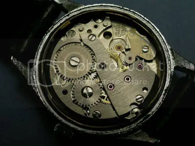

El movimiento sin volante y puente en el que puede observarse el sello del fabricante.

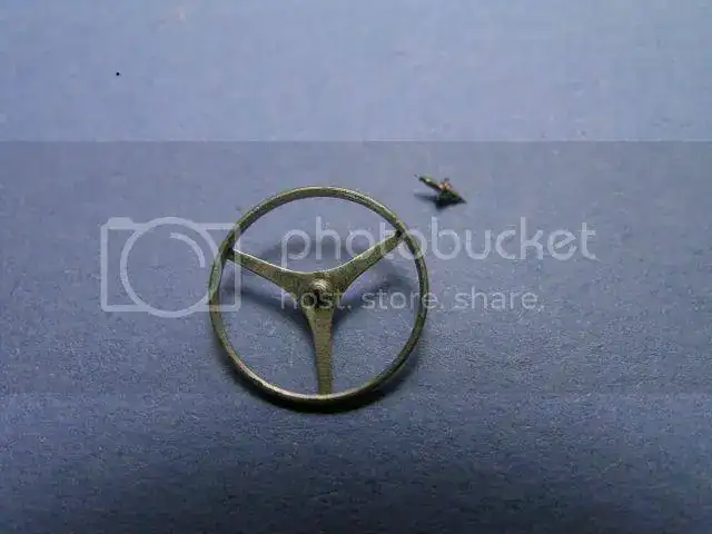

El volante junto al eje nuevo.

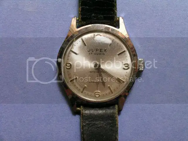

Además del eje, también tenía roto el muelle del trinquete del rochete. Tras cambiar las piezas rotas, realizar una pequeña limpieza y comprar en una tienda de fornituras de Valencia (fornituras Mario) el plexi y la correa, este es el resultado final.

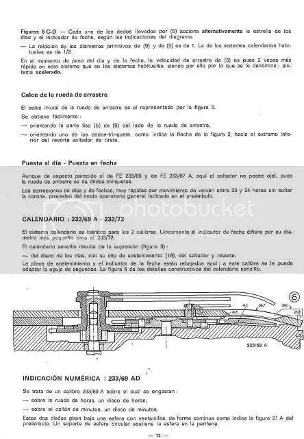

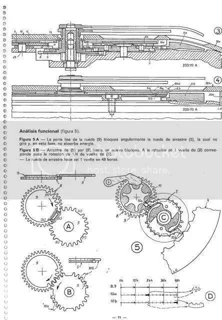

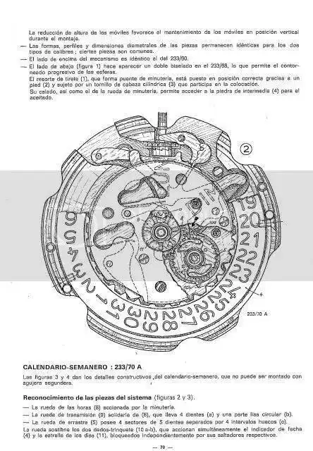

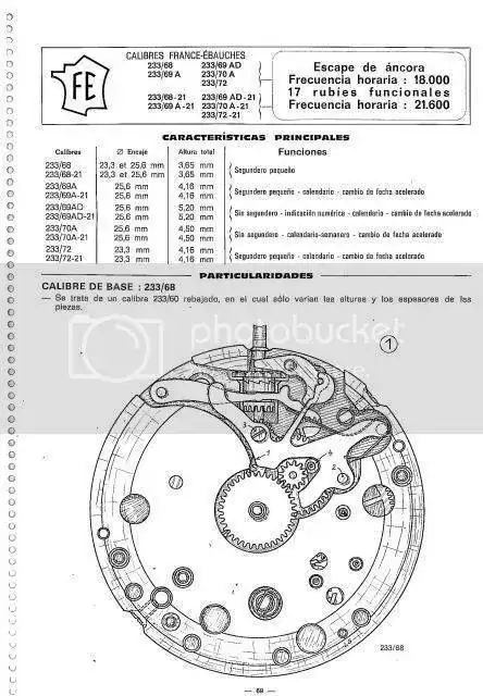

Y por último las referencias técnicas que tengo del movimiento.

P.D. Olvide comentarte que el calibre es France Ebauches ( no es Felsa)
Buen día Pedro; el calibre es FRANCES EBAUCHES - FE 233-66 (cupillard 233). Un saludo. Luis desde Argentina
Gracias. Teneis razón, no se porqué motivo se me ha metido en la cabeza que Fe es Felsa. Efectivamente en las láminas que he puesto se lee claramente FRANCES EBAUCHES, aunque el número que lleva grabado en la pletina es 233-68. Mayor que se va haciendo uno :D

Especialemente interesantes las páginas con la información técnica del calibre. ¿Son propias o las has sacado de algún enlace?
Gracias
Gracias de nuevo. Efectivamente es una suerte poder conservarlo aún.
Muy buen enlace Golipo.
Joler, las láminas son de un libro que me dió un amigo relojero. "Las máquinas de relojes franceses, sus características técnicas".
