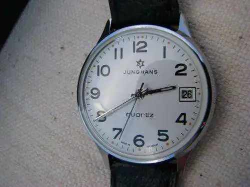

Abro este post para sacarme una duda: tengo un junghans de los 80's, de cuarzo, les dejo una foto para que lo vean. tiene un calibre 667.20, 9 jewels, made in Germany, anda relativamente bien, pero me adelanta 3 minutos por semana.
¿es normal este adelanto en este tipo de calibres? ¿se podrá corregir? Muchas gracias!!!
No es normal compañero no se so se puede corregir yo iría al relojero a ver que se puede hacer

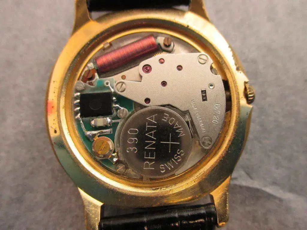

Perdón por perder el timing de este hilo,.....lo pedido, te mando una foto del calibre: puede ser que sea el tornillo amarillo el que dices, el trimer: en qué sentido tendría que girar ese tornillo? Gracias!!!
yo creo que si...pero normalmente esta marcado con un + o un - para saber la referencia y no girar a lo loco no?
El que va en serie entre la pila y el IC es el trimmer (es un condensador variable). Si no dispones de frecuenciómetro u osciloscopio tendrás que hacerlo por ensayo/error para determinar el sentido de giro y la cantidad de giro.
