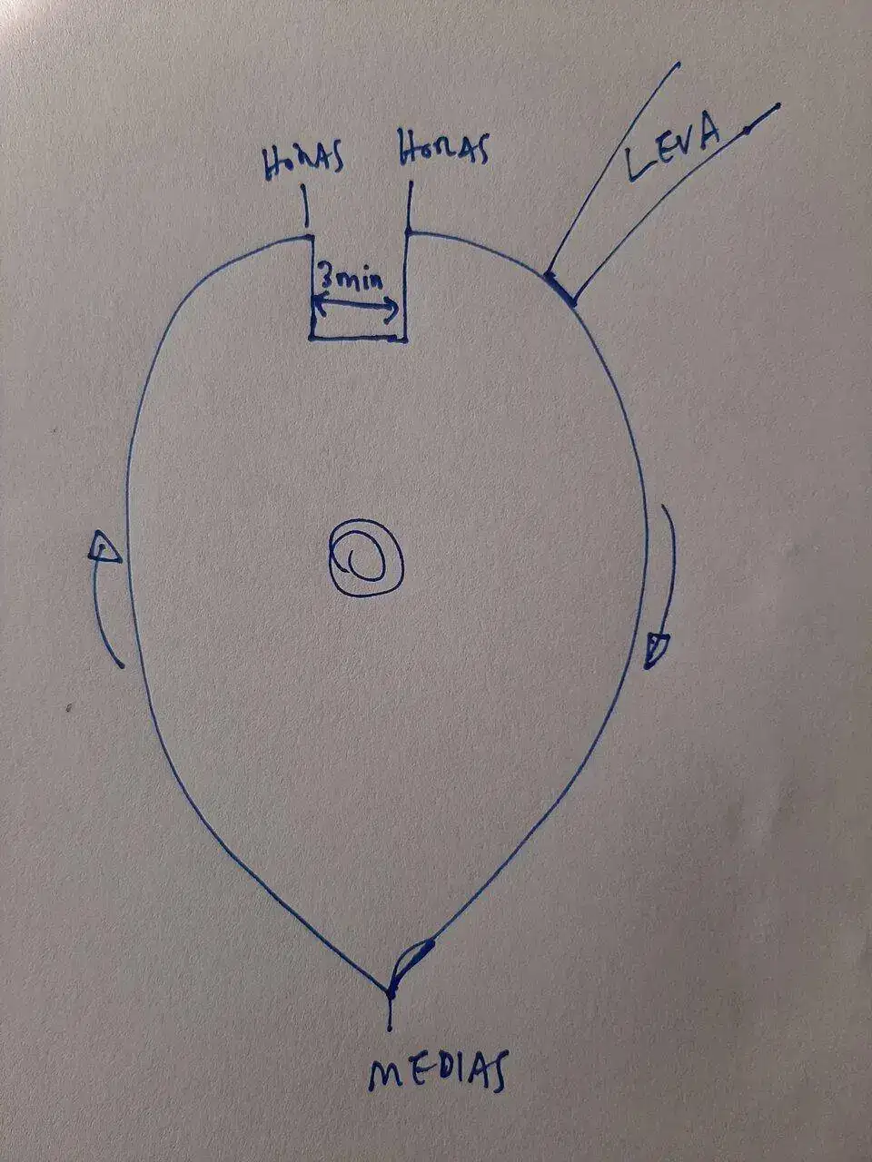

Hola, pues tras comprobar la pieza que activa el sistema de soneria, he hecho un esquema cutre. Tiene una hendidura donde cae la leva de las horas y toca, y al salir a los 3 minutos exactos vuelve a levantarse la leva y vuelve a tocar.
Parece hecho aposta, pero no entiendo el motivo de querer hacer tocar 2 veces la hora.

mira en el cañon de los minutos si activa dos veces, no creo que sea por voluntad del fabricante, en los relojes morez era porque se ponian en casas muy grandes gentes adineradas, y era por si a la primera estabas lejos y no lo escuchabas, tener una segunda oportunidad
Hola, tambien algunos (Hamburgo American Cloc -HAC-) repiten soneria , asi que puede ser normal que haya algun younghans que la repita como el tuyo y es verdad, a los 3 minutos suele repetir las campanadas solo de las horas
