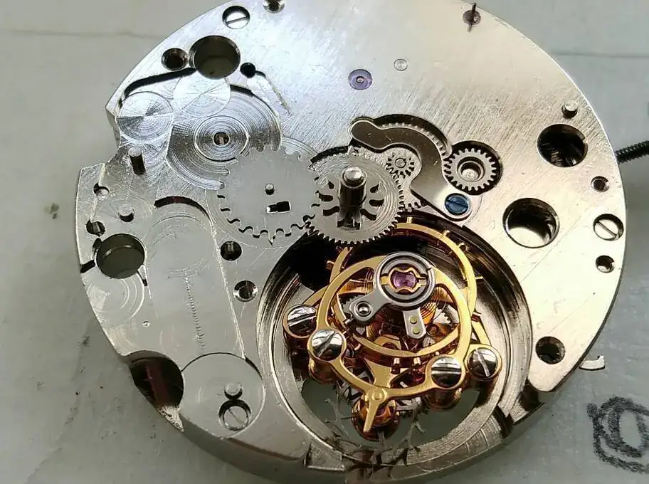

... a mí no me parece mal que aprovechen
un movimiento contrastado para hacer un
reloj con menos complicaciones. sin ir más
lejos tenemos un ejemplo en el hilo de joler
sobre el desmontaje de tourbillon (aunque aquí
hayan eliminado las piezas innecesarias)
prefiero eso que no no uno hecho a propósito
que lo mismo sale bien como no tan bien...

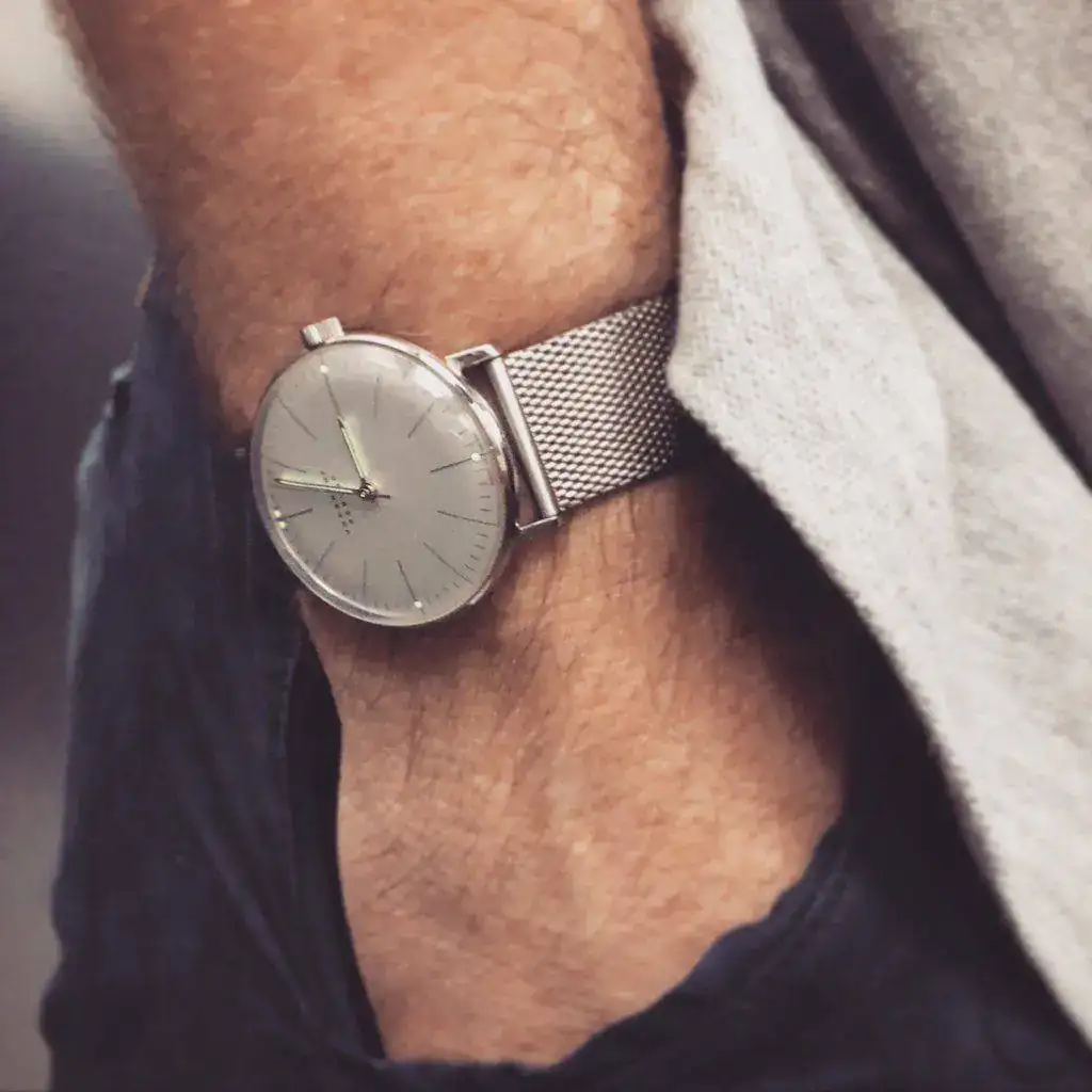

En cuanto al reloj, es tan bonito como sencillo, que lo disfrutes si te decides a ir por él

Yo estoy contentísimo con el mío y no noto nada raro, bueno sí, que me lo miran mucho...

El reloj es precioso. Seguro te dará un buen uso y no tendrás problemas.
Precioso es poco
