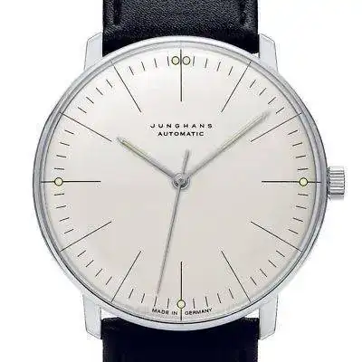

Pregunta de totalmente ignorante como yo. Estoy mirando relojes "de vestir" y los Junghans Max Bill me resultan muy bonitos... y "apañados" de precio.
En concreto, este modelo... liso y laso:
Aparentemente, son razonablemente fiables, los que lo tienen están en general contentos, etc.... Pero he leído por ahí (en un foro guiri... que no consigo encontrar ahora...) que, aunque este modelo no muestra fecha (día del mes), sin embargo, mantiene el "mecanismo" (perdón por la inexactitud de los términos, ya digo que soy ignorante...) de, eso, la fecha.
Al parecer, el fabricante habría decidido usar el mismo movimiento para el modelo con fecha y sin fecha. Lo único que se "nota" sería el "clic" del cambio en las horas de la madrugada... El tío que lo cuenta debe de tener un oído finísimo...
¿Alguien sabe algo de esto? No parece importante el detalle (quizá algo "opinablemente ahorrativo" por parte de la marca...:D), pero me gustaría saber vuestra autorizada opinión.
Gracias por anticipado y un saludo a todos!
Pues seguramente será como cuentas, aunque si sale de fabrica con ese mecanismo no te debería de preocupar, el ruido del paso de fecha será inaudible, particularmente me molesta que lleve un movimiento con fecha y se aproveche para fabricar un reloj que no lo utiliza, pero .. cada uno tenemos nuestras manias.

Eso no es posible, o lleva complicación de cambio de fecha o no lo lleva.
Imagina que se te para y lo tienes que remontar no sabiendo si el mecanismo está en día o noche y lo cambias en las horas prohibidas ....a tomar por el saco el mecanismo ...
con gripado de engranajes

Es común en varias marcas eso que dices. Se ve que es más fácil dejar el disco de fecha que quitarlo.
Si por casualidad cambias de fecha con pase rápido en las horas prohibidas, pues efectivamente te puedes cargar el pase de fecha, pero el reloj debería seguir funcionando igual.

Entonces el reloj en cuestión no tiene que tener ningún problema a la hora de cambiar nada, puesto que la corona no permite el cambio de fecha ya que es un reloj solo hora. No? 🤔
Todo esto dando por cierto que lleven el mismo mecanismo, claro
Eso es muy habitual, no sólo en Junghans. El Laco Paderborn (casi 1000€ euros de reloj es así), es un 2836 sin el disco datario, pero al pasar las doce de la noche hacía el click de cambio de fecha.
Sólo lo notarás al poner en hora el reloj, no supone ningún problema

En realidad sí quitan el disco, lo que no quitan es todos los engranajes relacionados con el cambio de fecha
Las dos posiciones de corona y el pase de fecha los conserva. Aunque no tiene sentido utilizarlo, y el riesgo por tanto llevas razón en que es casi nulo (y eso si no le han quitado el disco).

cierto, como bien dices utiliza el mismo mecanismo, por lo cual va a tener el fechador y aunque no hay problema del cambio de la fecha por que ni cuenta te das, a mi lo que si me molesta es que hay una posición de la corona en la que el reloj no hace nada, en la que debería mover el fechador ahora queda vacía. ese tipo de cosas me molestan, habiendo relojes más baratos que las cuidan..... el reloj muy chulo por cierto

Si no me equivoco, algunos fabricantes quitan el disco, otros ni eso, dial ciego y listo
Relojes mucho más caros hacen lo mismo, como por ejemplo el tan valorado LD no date, que creo q monta un 2824-2 con dial ciego pero con los mecanismos de la fecha, y es un reloj mucho más caro
Personalmente no me hace gracia todo esto, y menos lo de la posición en la corona sin función alguna, pero el Junghans q valoras me gusta muuuuuuucho, y no dudaría en pillarlo sin fecha, aunq mantenga todo lo dicho
Por que se hace esto? Para reducir costes
