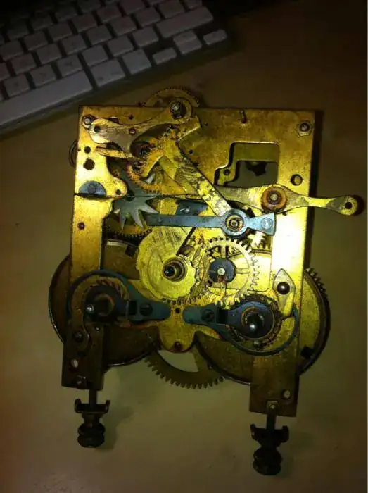

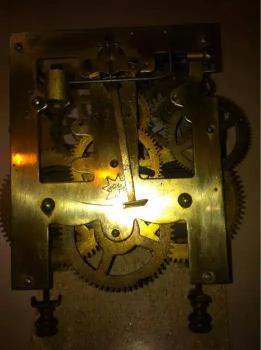

Hola a todos. Antes de nada declaro mi mas completa ignorancia en dste tipo de relojes.
A llegado a mis manos este reloj de pared y quería compartirlo con vosotros.
El reloj marcha bien y aún tengo que hacer que coincidan los gongs con las horas. Noarece que de las medias.

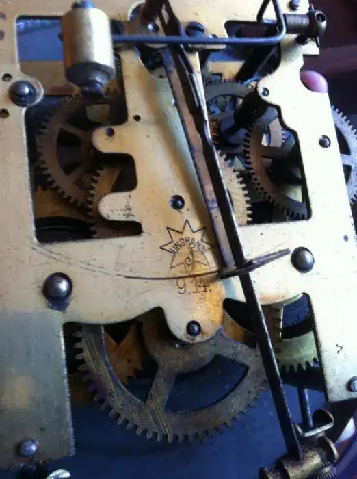

Alguien conoce las maquinaria? Qué significan esos dígitos bajo el logotipo?

Hola Koelsh
Hace unos meses he puesto en funcionamiento una maquinaria exactamente igual a esa que llevaría Dios sabe los años parada. Decirte que sí que da las medias. En el cañón de minutos, tras el caracol, verás una leva con dos puntas, una más larga que otra, y que hace que suba más o menos la palanca que libera la sonería. La punta larga dispara las campanadas horarias y la corta la campanada de las medias. Puede que tan sólo lo que tengas que hacer para que toque las medias sea actuar sobre el fleje negro horizontal y sobre la uña negra donde apoya, justo encima del caracol. Observando detenidamente darás con ello.
La aguja horaria la puedes llevar a la hora adecuada que marquen las campanadas, ya que gira sobre el cañón y no causarás daño alguno.
El reloj se para, supongo que tengo que equilibrarlo bien. Lo màximo que ha durado la marcha ha sido una hora. Por cierto el 9.14 puede significar septiembre 1914 no es asi?
Koelsh dijo:
El equilibrado es fundamental para que el reloj no se pare, aunque hay más factores a considerar. Antes de nada, yo limpiaría y engrasaría. Si no te atreves a desmontar, con un pincel y gasoil o gasolina ve limpiando bien, y luego con aceite pones una gota pequeña en los centros. No engrases ruedas ni nada más, si acaso echa una gota muy pequeña en las paletas del áncora.
Después ya verás si la máquina anda sin problemas o necesitas actuar en el áncora para conseguir el tic tac correcto.
Sobre el año y el mes, la verdad es que no te puedo ayudar.

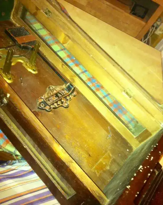

Ahora estoy en proceso de restaurar la caja que tiene carcoma. He aplicado producto en spray y la he dejado dentro de unos plásticos para que actue unas 24h.
Después viene un lijado, enmasillado para tapar y reconstruir zonas dañadas. En cuanto le de unas manos de barniz será de nuevo un jovenzuelo

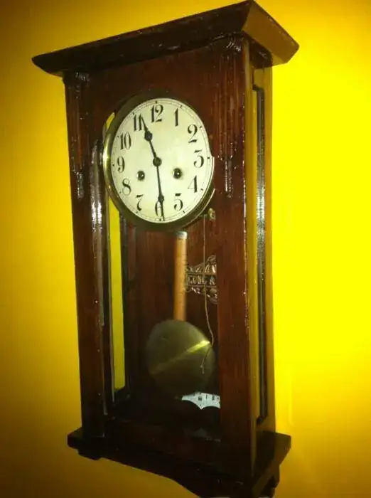

Bueno pues ya esta en marcha
ahora toca ajustarlo bien. Qué ganas tenía de oir tictac en casa
    13,6 KB · Visitas: 103
Buen trabajo Koelsh.
Te ha quedado muy bien, ya tienes otra pieza más a disfrutar.
