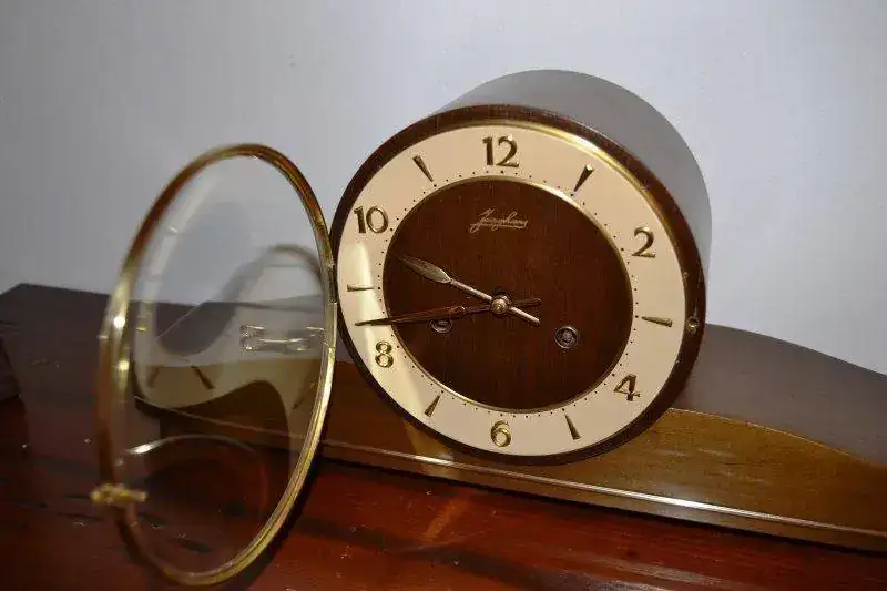

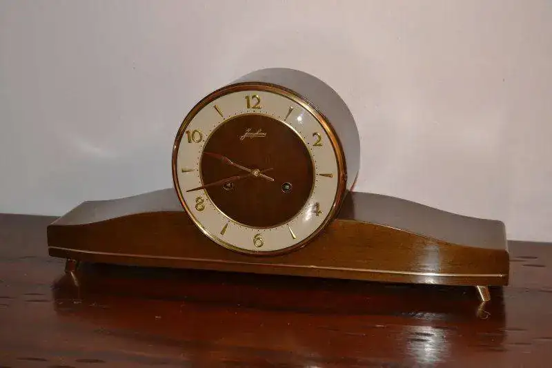

Hola a todos, quiero presentar a mi recién llegado reloj de chimenea, lo que se dé el es: medidas 51 x 12 x 23 cm, sonería bim bam de tres varillas, horas y medias, no cuartos, volante flotante magnético, cuerda para ocho días, hecho en Alemania y poco más, A mi el estado me parece fantástico, dada su edad (la desconozco), el movimiento "muy preciso", en un estado impecable, creí que iba a tener que desarmar para limpiar pero con pasar un ligero pincel y quitar el escaso polvo que tenía fué suficiente, engrase con Moebius 8000/4, quizá sea un pecado pero es el que tengo, ligero ajuste de los martillos, estaban demasiado bajos y "callaban" la nota, dar cuerdas y a disfrutar, el sonido es impresionante para estar el gong encerrado, supongo que ayude la caja de resonancia.
Me gustaría saber: fecha de fabricación, catalogo del reloj o del movimiento y todos los consejos que me podáis dar, también admito críticas... Ahora unas malas y apresuradas fotos.
Con la letra "D" marco un añadido propio, clavo de latón para colgar la llave.
Detalle del volante.
Con la letra "A" marco la palanca para adelantar/sincronizar la sonería, con la letra "B" marco la palanca para transporte
del reloj ó callar la sonería, posición de silencio.
Con la letra "C", marco la palanca de sonería activada.
Detalle de la inscripción trasera.
No se si las fotos seran escesivamente grandes, aptas para miopes, creo que así se veran mejor. Lo dicho, espero vuestra opinión y que podáis satisfacer mis dudas. Un saludo y gracias de antemano.

Enhorabuena por tu adquisición, es un reloj de tipo Sombrero de Napoleón precioso y excelentemente conservado para la antigüedad que tiene.
muy bonito y perfectamente conservado, es de volante flotante magnetico, yo creo que de los 60 o 70. a disfrutarlo.
