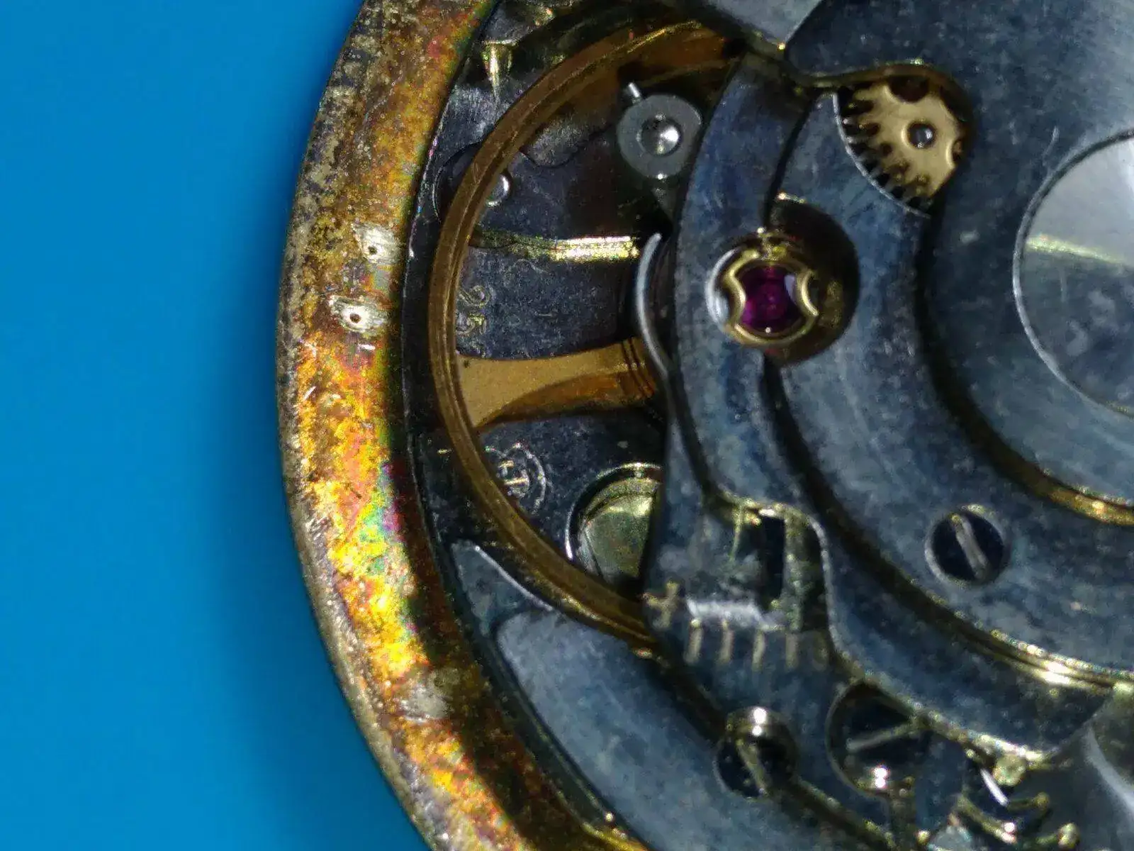

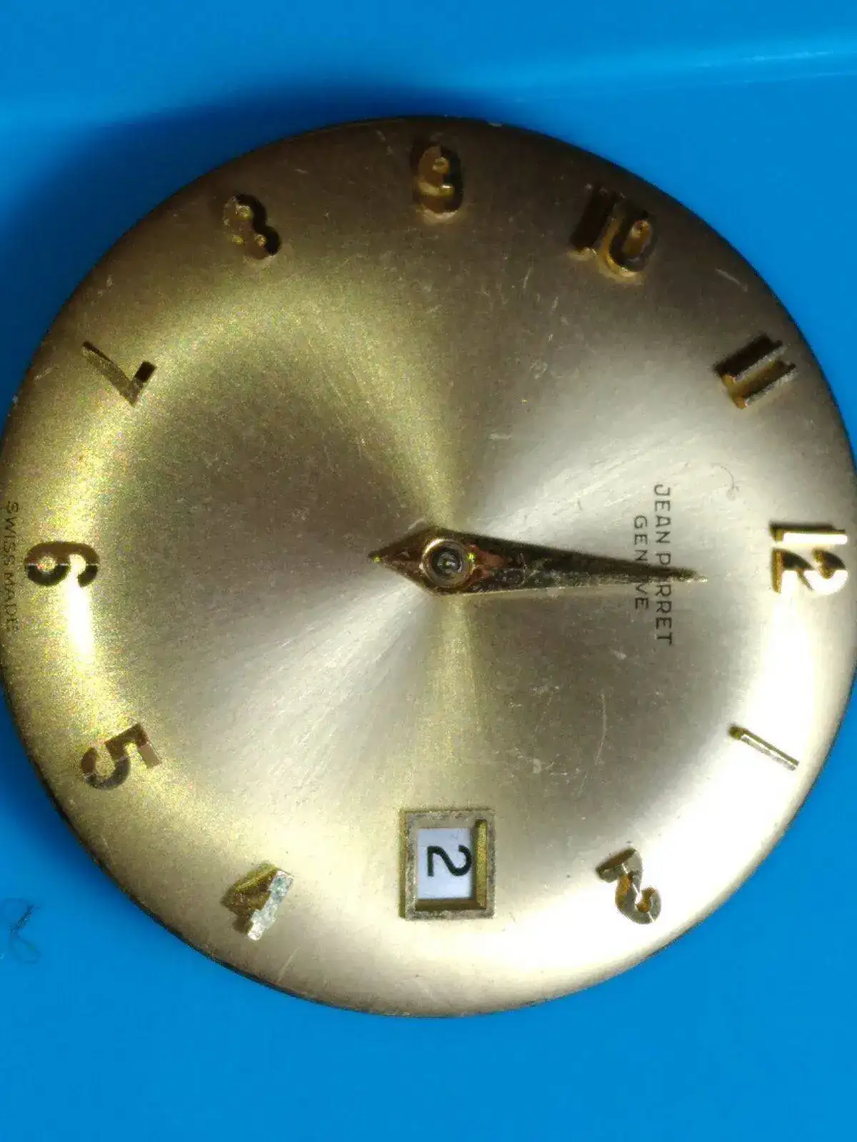

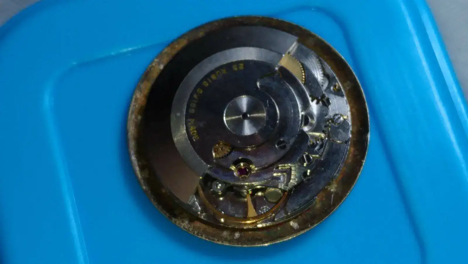

Buenos días, alguien conoce este calibre, no lo veo bien, es para buscar una Tija para el, tengo una caja con 200 y ninguna le vale. Gracias

El número ETA lo tienes debajo del volante; aparta el radio hacia el lado o quita el puente y lo verás.
Reacciones: cesccat
Manda c..., que tengas 200 tijas y no tengas la que le corresponde, ETA 2452.
No quiero llevar la contraria pero juraría que es un Eta 2532. Sugus de piña apostado.🤣
No soy de apostar, mi difunto padre me decía "que solo el que apuesta pierde".
De todos modos ni tu ni yo andamos desencaminados, a ver si CALATRAVA nos pone que maquina es :laughing1::laughing1:.
Reacciones: FULCRUM
Es por lo que intuyo en la foto. Veo un 2 y un 5 y juraría que un tres. Supuse que era un 2532.🤔🤔🤔
