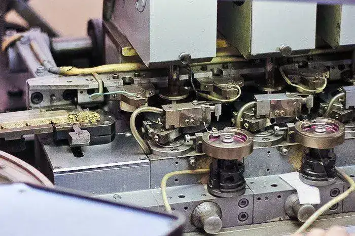

Hace dos semanas estuve en Suiza en la planta, que produce 800.000 presas y puentes en todo el año. Se trata de una gran empresa, entre sus clientes marcas como Blancpain , Ulysse Nardin , Audemars Piguet , Rolex y compró sus máquinas. Por lo tanto, existen las mismas herramientas que el "Rocket". La única diferencia es que en Suiza, el equipo se encuentra en perfecto estado, sino del "cohete" como todos ustedes deben saber.
Bien, podría llevar la máquina al estado deseado?
Este es uno de mis problemas. Otra, no menos importante - es organizar el control de calidad en todas las etapas de la producción. Todos los acuerdos serán calidad de las patentes y certificados. Precisión, golpes, vibraciones, temperatura, humedad - todos serán considerados. Me mudé a Peterhof todas sus herramientas y ahora está estudiando los mecanismos de "Misiles", este análisis nos permite comprender que es necesario mejorar en el primer lugar. Es necesario producir un mecanismo automático para convertir el prototipo en un producto listo para producción. Ahora tenemos 20 prototipos que estamos probando.
¿Qué otras tareas se ha establecido para sí mismo?

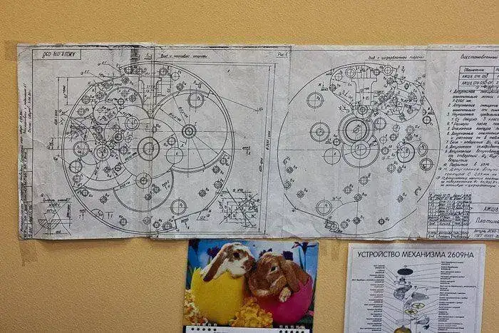

Dibujos traducirse en formato informático, y ahora se hacen mediante el trazado de cómo, hace muchos años.
Comprar en el extranjero o máquinas puede hacer por su cuenta?
Va a comprar máquinas de control numérico en Suiza, pero hasta que suficientes y ruso, pueden crear horas de alto nivel.

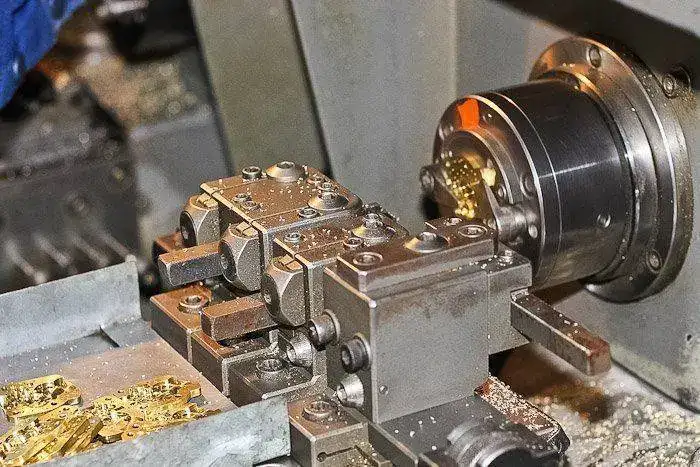

Una máquina CNC - esta es una panacea de la relojería moderna?
Hmm, juzga por ti mismo. Para "Rocket" es una máquina que produce en serie de mecanismos de platino. Cada 20 segundos, sale detalle. Máquina CNC tiene que pasar 30 minutos para crear la misma pieza. En general, para lograr el mismo rendimiento, es necesario poner más de un centenar de máquinas de CNC. Así pues, estas máquinas inteligentes se utilizan para tareas específicas. Lanzamiento de la edición limitada con ellos, por ejemplo.
