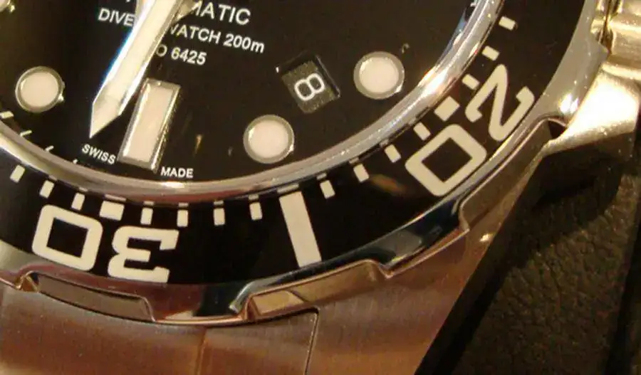

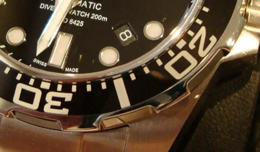

ISO6425. Es la norma que figura en mi Certina DS Action Diver Automático.
