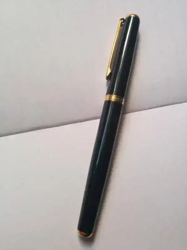

Hola a todos,
Hoy os hago mi primera presentación de pluma, mi Inoxcrom Wall Street Elegance. Es una pluma heredada hace muchos años.

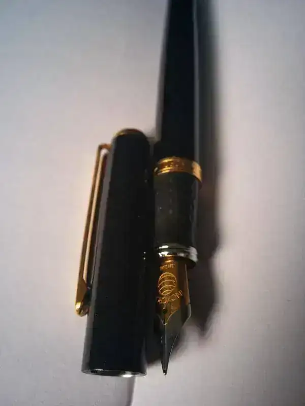

Aquí con el capuchón quitado:

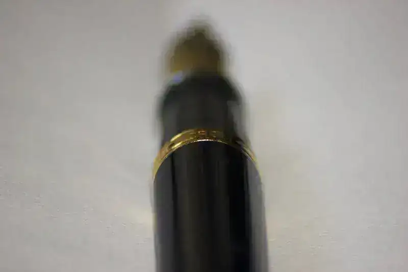

Lo que intenta ser un detalle del cierre:

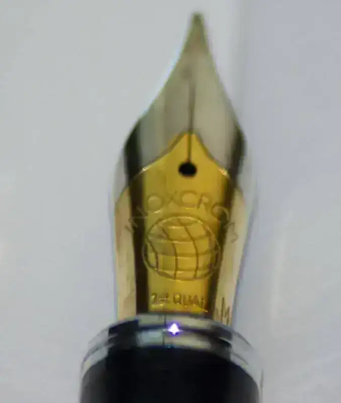

Detalle del plumín.
No os puedo enseñar cómo escribe, porque tiene una pérdida que no consigo encontrar. De hecho, fue uno de los principales motivos de que dejara de escribir con pluma, ya que me desesperaba que perdiese tinta. Si la dejaba encima de la mesa, no había demasiado problema, pero si la movía para llevármela al trabajo, tenía que ir con mucho cuidado, llevarme un clínex de sobra para limpiarla en cuanto la abriese; y aún así acabar como si hubiese "comido un pitufo sin cubiertos" (no sé de quien es, pero me encanta la frase :ok::). He visto que en el foro hay gente que sabe mucho :worshippy:, así que ahí va la pregunta:
¿Hay alguna manera de saber por dónde es la fuga, y el tamaño, para saber si es algo grave? Haciendo un símil, con las cámaras de bicicletas es fácil encontrar la pérdida si se mete la cámara hinchada bajo el agua. La idea sería repararlo yo mismo si es fácil, o si fuera algo económico, llevarla a algún taller que me recomendéis. Pero ya sabéis que esta pluma es bastante básica, y aunque recuerde a la Sirocco, dista bastante de sus acabados y materiales. Quiero recuperarla más por los recuerdos que me trae, y porque me da rabia tener que tirar algo que lleva conmigo tanto tiempo.
Muchas gracias por vuestra ayuda.

Mandala a T&T y creo que te dirán si merece o no la pena la reparación. Su trato es inmejorable. Suerte!!!
De momento nada de tirarla,no conozco muy bien esta estilografica,me refiero a si va por cartucho,embolo.....etc-
Si es por cartucho el desmonte de plumin y alimentador es facil,cuando lo tengas desmontado es cuestion de tapar un extremo y soplar por el otro
si tiene alguna fisura lo veras claramente,si no la tiene igual esta flojo el conjunto alimentador plumin y queda mucha separacion etre ambas partes
al montarla le pegas un apretoncito que veas/sientas que hace tope(ya que esta desmontada aprovechas y con un cepillo de dientes pues le das un
lavado,que lo agradecera)L amontas y yo creo que se solucionaran las perdidas.
Un abrazo.
