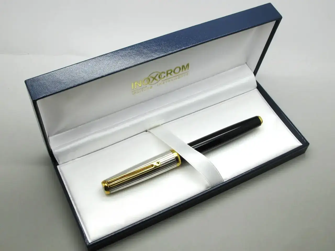

La vendedora, muy a tono con el negocio, luego de que fuera interpelada por una "Inoxcrom Sirocco", sin saber muy bien de qué le hablaba este bello caballero (si, soy yo! si no me levanto el ego yo, ¿quién lo haría? ja ja), abrió una vitrina de vidrio, y allí estaba... (la foto es ilustrativa. no pude tomar fotos de la pluma que tuve en manos).
Posteada desde quién sabe cuántos años, con alguna pequeña cicatriz de lo propio, pero hermosa como ella sola.

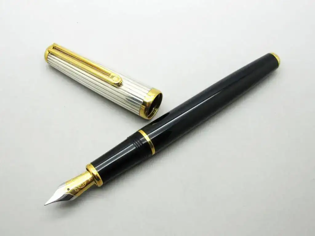

Creo que este es el plumin. ¿Es de acero, verdad?

Sí, ese es de acero.
El de oro también es bicolor pero de otra forma.

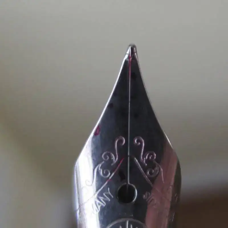

El defecto de falta de simetría puede provocar cortes en la escritura en determinados ángulos. Se puede corregir retallando, yo lo he hecho en varias ocasiones, con lo que me resulta dificil de creer que nadie en Buenos Aires lo pueda hacer, es cuestión de localizarlos, aunque por lo que dices, no es tarea fácil.

por lo que has explicado, creo que te refieres a algo así. Correcto?
El coste en una casa "tradicional" de por aquí es de 4.500 pesos (unos 300 dólares) y por esta piden 1.900. Pero me temo que sea por el estado del plumin, y la verdad es que no quiero tomar riesgos.

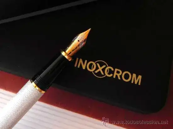

Este es el plumín de oro:
Entonces me confundí. El que he visto es de acero. Muchas gracias por la aclaración.
