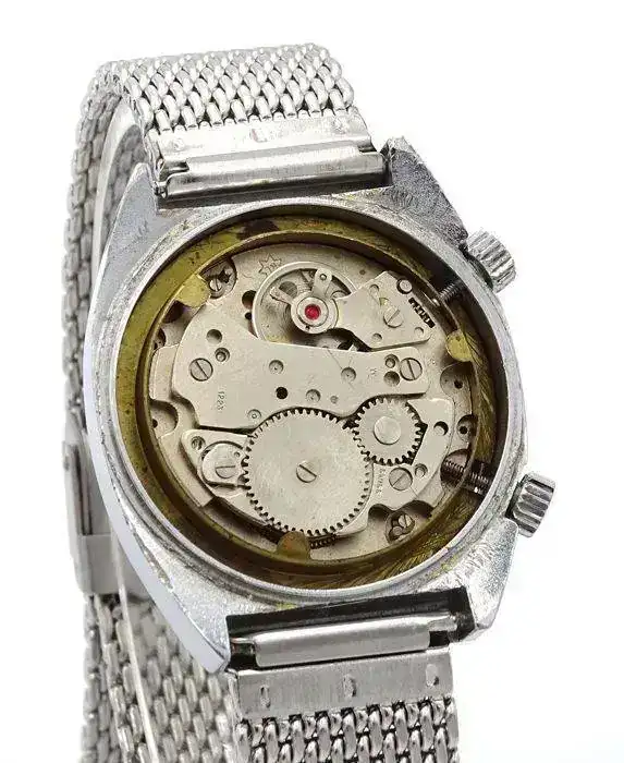

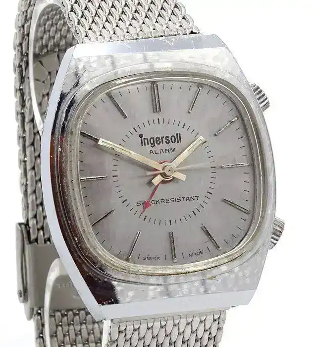

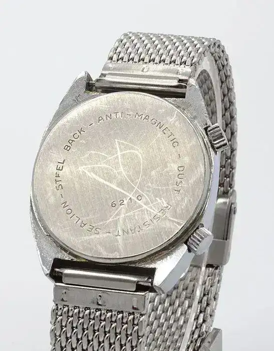

Hola, sabéis que tal es éste reloj Ingersoll alarma? Un relojero de Vitoria me comentó que a pesar de ser suizo,era una maquinaria bastante "malilla". Ingersoll alarma.webpIngersoll alarma maquinaria.webpIngersoll alarma tapa.webp
Hola Yaki 53, a mi parecer ese reloj monta un movimiento Ronda 1223. Por las fotos que ofreces se aprecia o por lo menos así lo veo yo, que la tuya se trata de una versión sin rubíes, no por ello, debe de cumplir con su propósito. He restaurado relojes con maquinarias que no tienen rubíes, que funcionan a base de centros realizados en la misma platina como la tuya y la verdad; te sorprenderías de como funcionan y la poca desviación que tiene su calibrado al día. Te dejo algo de información, que a lo mejor te pueda ayudar. Igual los compañeros te puedan dar más información, a ver, que opinan.
http://www.ranfft.de/cgi-bin/bidfun-db.cgi?10&ranfft&2&2uswk&Ronda_1223
https://en.wikipedia.org/wiki/Ronda_(watchmaker)
Saludos;
Choco A.
Buen día Yaki; como bien lo dice nuestro compañero Choco - esta es una maquina Suiza en vez de ser la que se fabricaba en los EEUU y que su gran producción alcanzó la cifra de casi 100 millones de relojes - (1892 -1922).
Ahora le toca al amigo cesccat - ilustrarnos con esta apasionante historia de esta enorme fábrica Ingersoll - y que nos entregó un reloj - al que yo conocía a muchos de ellos - como descartables y que fue muy económico y tan popular en los EEUU.
Un saludo, Luis desde Argentina
Hola, tras tener el reloj en observación, puedo decir que atrasa 10 segundos al día y la carga dura 30 horas.Muchas gracias.

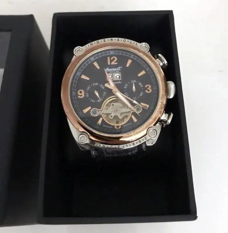

pero mala calidad, yo compré en ebay el modelo cimarrón y no funciona la patilla superior que pasa el calendario, días después se le cayó el segundero, mucho oropel, pero dentro nada bueno.Ingersoll Cimarron.webp
