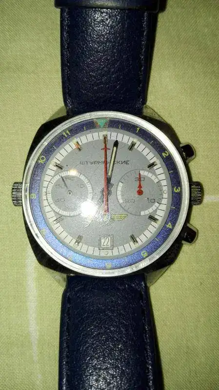

Hola,
Me acabo de registrar y presentar en este Foro y ya empiezo con unas preguntas para recabar informacion sobre un reloj ruso que tengo, que compre hace unos años por internet.

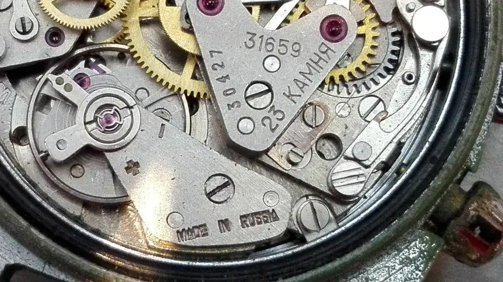

Concretamente me refiero a un WTYPMAHCKNE, que teoricamente es un Poljot mecanico de 23 rubies. He buscado por la red pero no he encontrado mucha informacion y quizas aqui hay gente que lo tenga/conozca y pueda ayudarme.

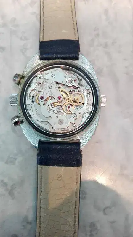

Actualmente el reloj no funciona, lo he llevado a un relojero y despues de revisarlo, me ha comentado que no tiene nada roto, que necesita una limpieza a fondo. Basicamente desmontarlo todo, limpiarlo y volverlo a montar, engrasar y deberia funcionar correctamente como lo hacia antes. El presupuesto es de 70€, que no me parece caro.
Os pongo unas fotos del reloj para ver que lo veais y os agradecere la informacion que podais darme del mismo (por ejemplo, de que año aproximado puede ser, si pertenece a alguna coleccion concreta, valor actual, el modelo que es, etc)
Gracias y un saludo.
Parece un sturmanskie con calibre 31659. El calibre es un derivado del 3133 que cuenta con parada de segundero. Puede que date de entre 1986 y 1991.
Te recomiendo la lectura de esta guía: https://www.watchuseek.com/threads/...ginality-of-a-poljot-3133-chronograph.597465/
En todo caso es un buen reloj y merece la pena esa limpieza y aceitado; el precio que te ha dado el relojero me parece muy bueno.

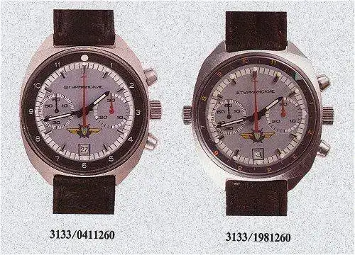

Primero, muchas gracias por la respuesta.
Mirare con detalle el enlace que me has puesto, pero en un primer vistazo, creo que el mio es el de esta foto, el modelo de la derecha, por lo menos es lo que me parece entender (mi ingles no es maravilloso)sturmanskie2.webp
