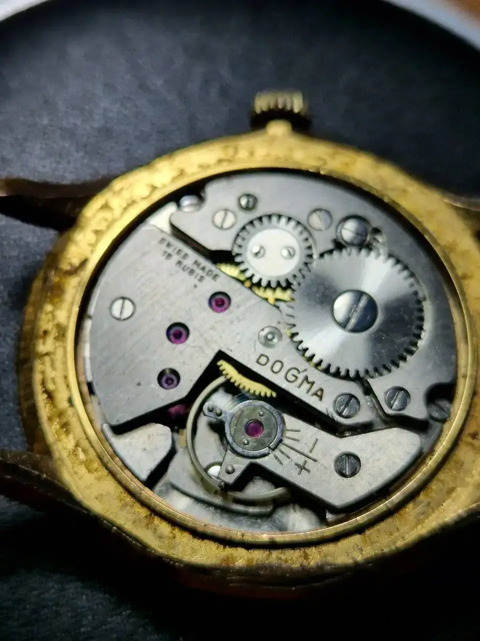

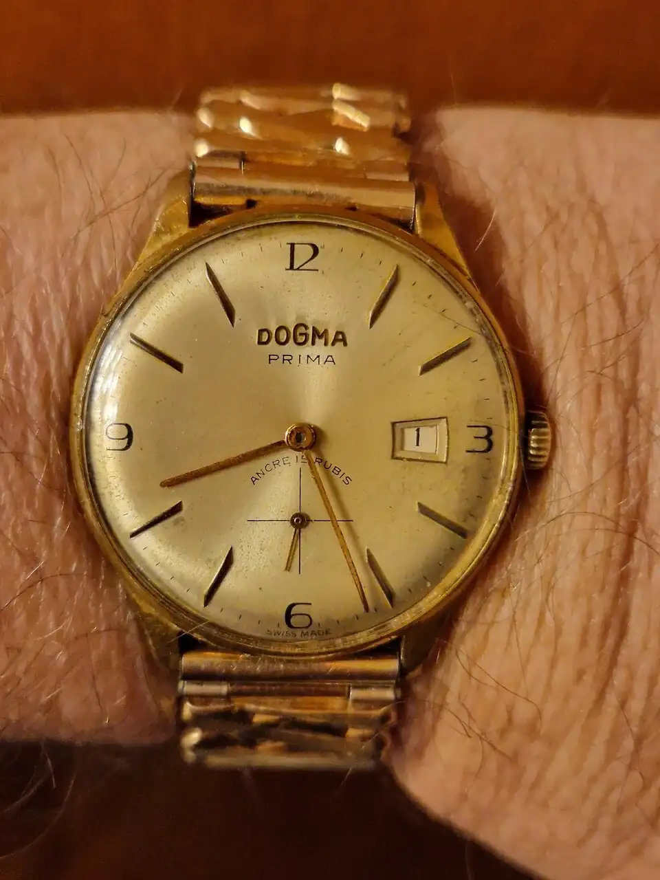

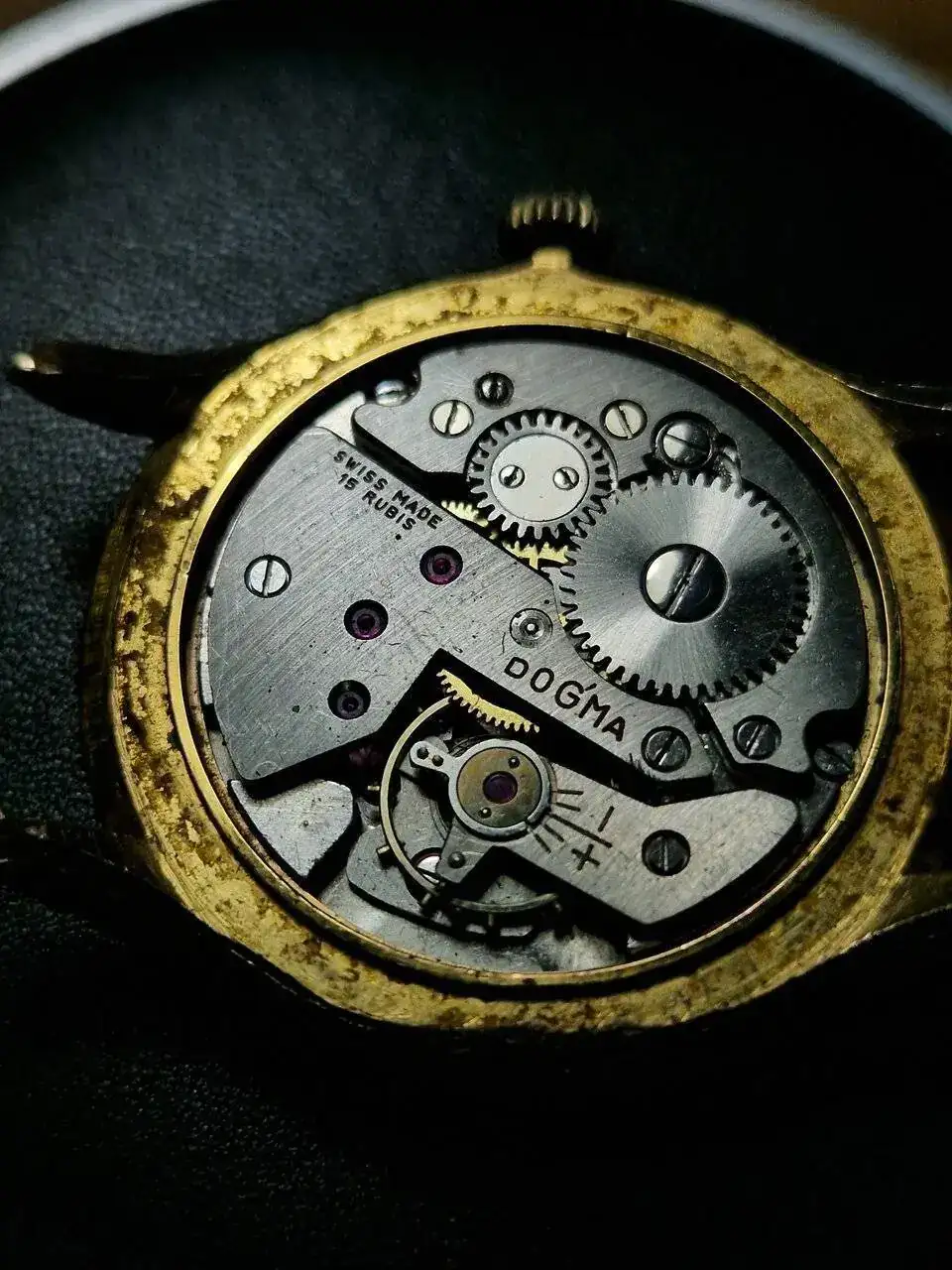

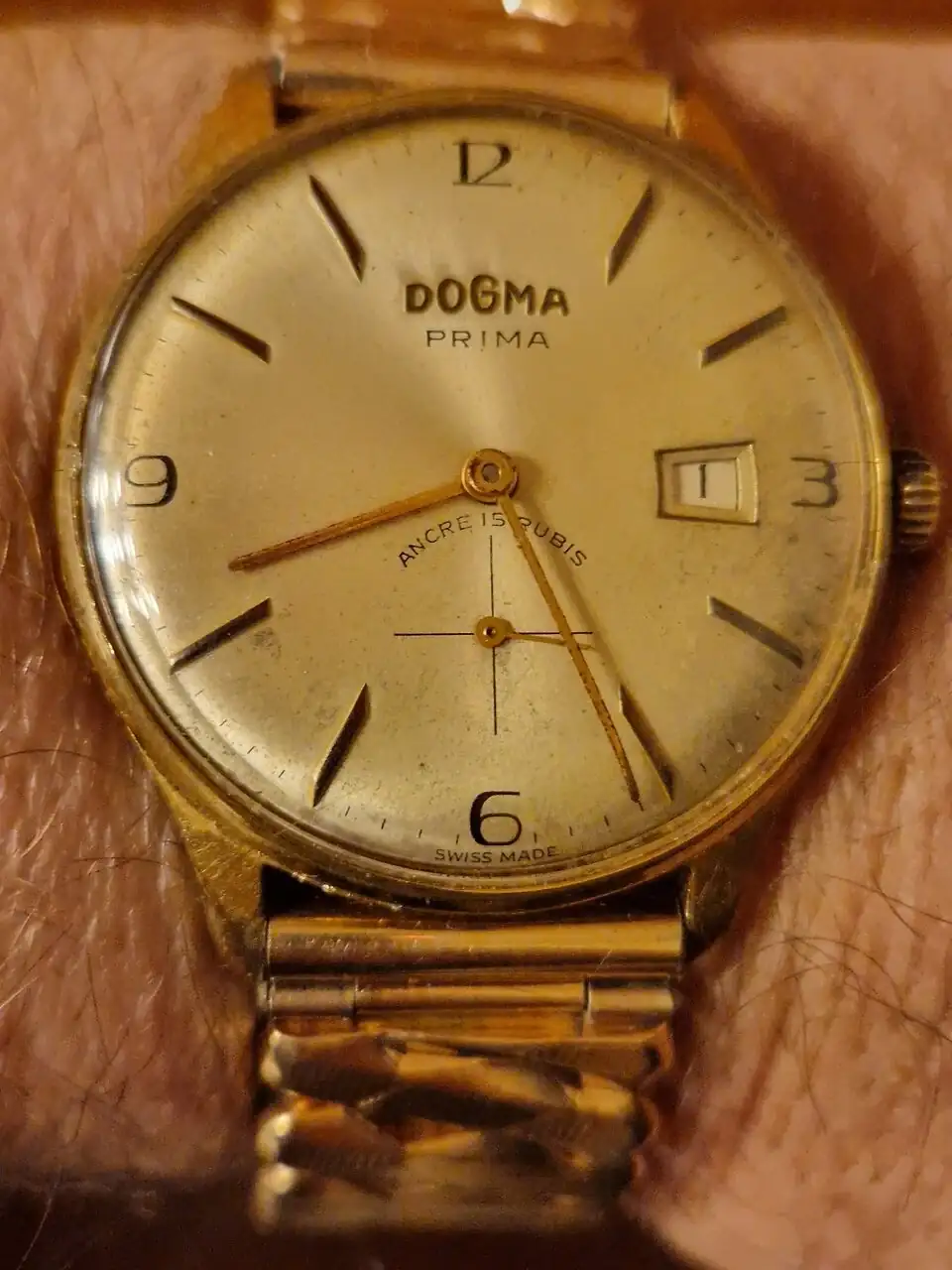

Hoy me a dado un tío mío este reloj que tenía por ahí en un cajón tirado hace 25 años.
Sabedor de mi adicción a los relojes.
Le e dado cuerda y funciona bastante bien en toda la tarde no he notado ningún adelanto o atraso.
Mi pregunta es que calibre lleva y luego si tiene cambio rápido de fecha puesto que para poner la fecha he tenido que dar todas las vueltas y no e querido manoseado mucho sin conocerlo
Aquí van unas fotos y muchas gracias de antemano
Reacciones: Ph200 y xsagasta
Muy chulo ese Dogma. El calibre diría que es un FHF 76, y no, no tiene cambio rápido de fecha. Tienes que ir hasta las 3:00 AM y retroceder hasta las 9:00 PM, y así sucesivamente hasta conseguir la fecha deseada. En este caso lo mejor es, si no sabes qué día es. mirarlo en el móvil.
Reacciones: Ph200, BIEL, xsagasta y 1 persona más
Muchas gracias por la información.
Reacciones: KIKEMORGAN
Diría que es de los años 50.
