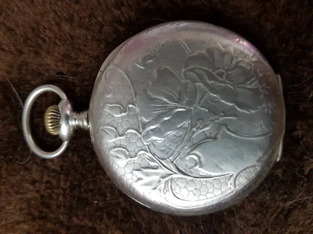

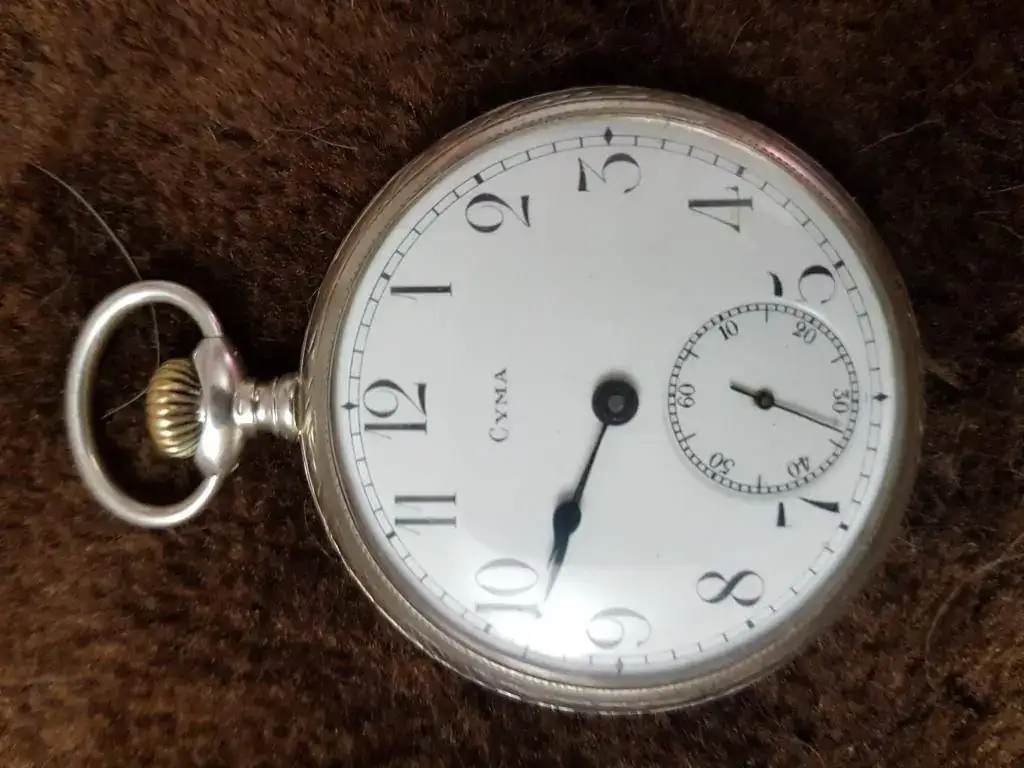

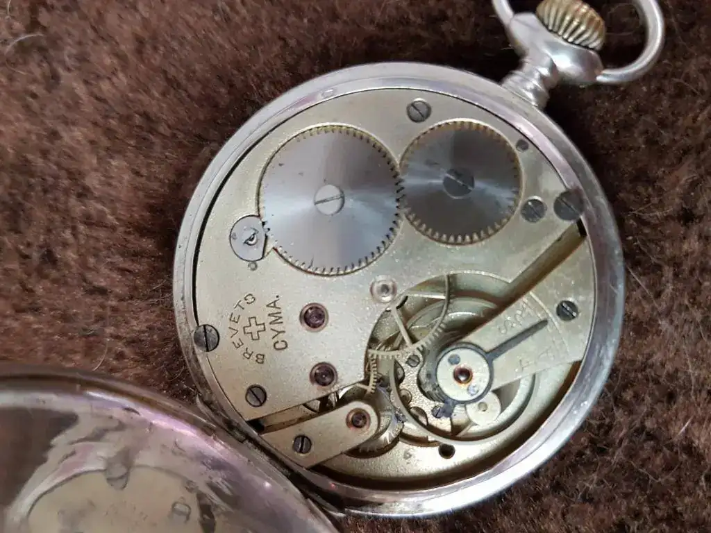

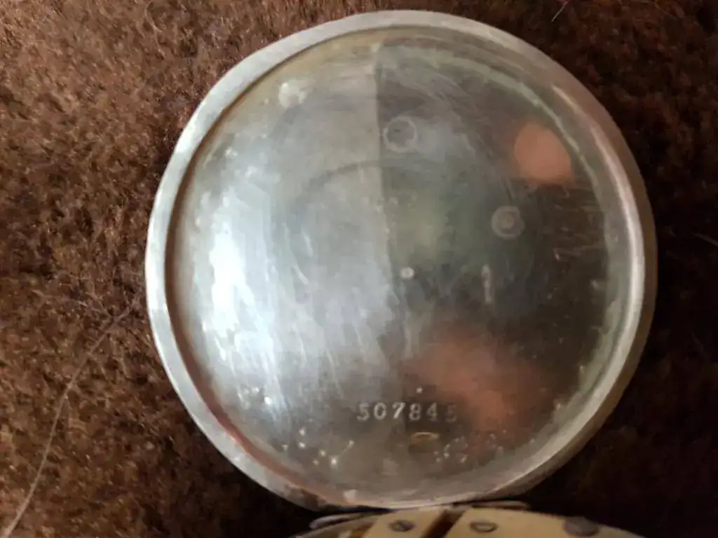

mi primera pieza es un reloj de plata marca cyma pero no se nada mas,en la maquinaria solo pone brevert ca cruz suiza y cyma.pero en la tapa pone 0.800 un sinbolo como una ballena en un diamante y una numeración.507845 con una s debajo.si me podeis decir algo os lo agradezco.

El calibre del Cyma podria ser este ó alguno de su familia.
[TABLE="width: 100%"]
[TR="bgcolor: #F8C8C8"]
[TD="width: 250"]
Fig. 1
Fig. 2
[/TD]
[TD="bgcolor: #FFD2D2"][SIZE=+1]Cyma 19'''B[/SIZE]
Features
stem wind and set
sub second
Data
19''', Dm= 41.85mm
H= 5.35mm
8/15 jewels
f = 18000 A/h
power reserve 38h
Balance staff U252
Stem W255
Mainspring / battery
1.95 x 17.0 x 0.23mm
Hands
1.76 x 1.10 / 0.28mm
Comments about the data[/TD]
[TD="width: 40%"]
Remarks
open-face calibre
Breguet hairspring
8 jewels variant with steel pallets and -impulse pin
family/generations:
old designation / hunter / open face respectively
normal stem mechanism:
19'''B / 914 / 915: just separate cock for escape wheel
19'''2B / 920 / 921: 1 bridge, 2 cocks for train
19'''5B / 950 / 951: 1 bridge for train
19'''7 / 970 / 971: just separate cock for escape wheel
19'''9B / 990 / 991: 1 cock for train, except center wheel
19'''10B / 900 / 901: 1 bridge, 2 cocks for train, excape-wheel cock modified
negative stem mechanism:
19'''1B / 910 / 911: 1 bridge, 2 cocks for train
19'''3B / 930 / 931: 2 cocks for train
940 / 941 (Cyma 19'''4B): 1 bridge for train
19'''6B / 960 / 961: 1 cock for train
Example, year: signature; shock device
1910: Brevets+, Cyma - 4561584
(8 jewels)[/TD]
[/TR]
[/TABLE]
Muchas gracias.el cyma me dijeron 1916 y el whaltam 1886.ya se más.un saludo.no está mal para empezar

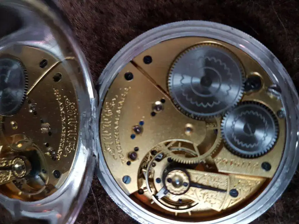

mira que pone en el calibre del Waltham. No se lee. Y aprovecha si con una lupa lees algo más por dentro.

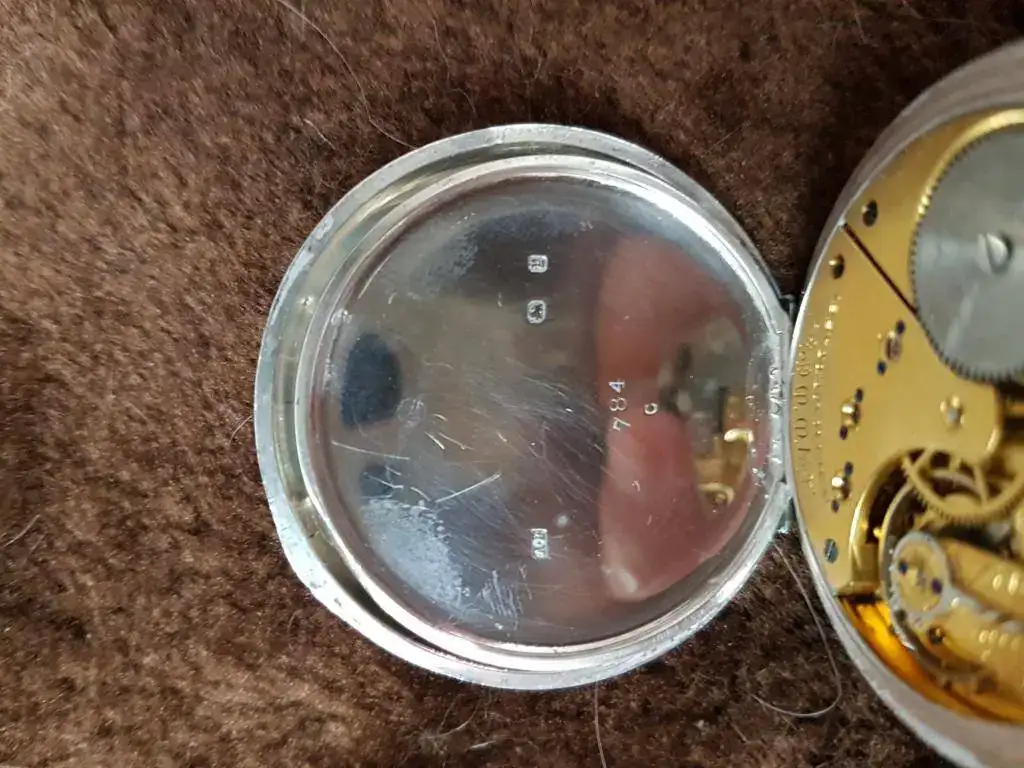

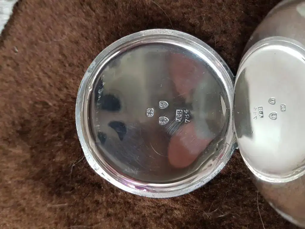

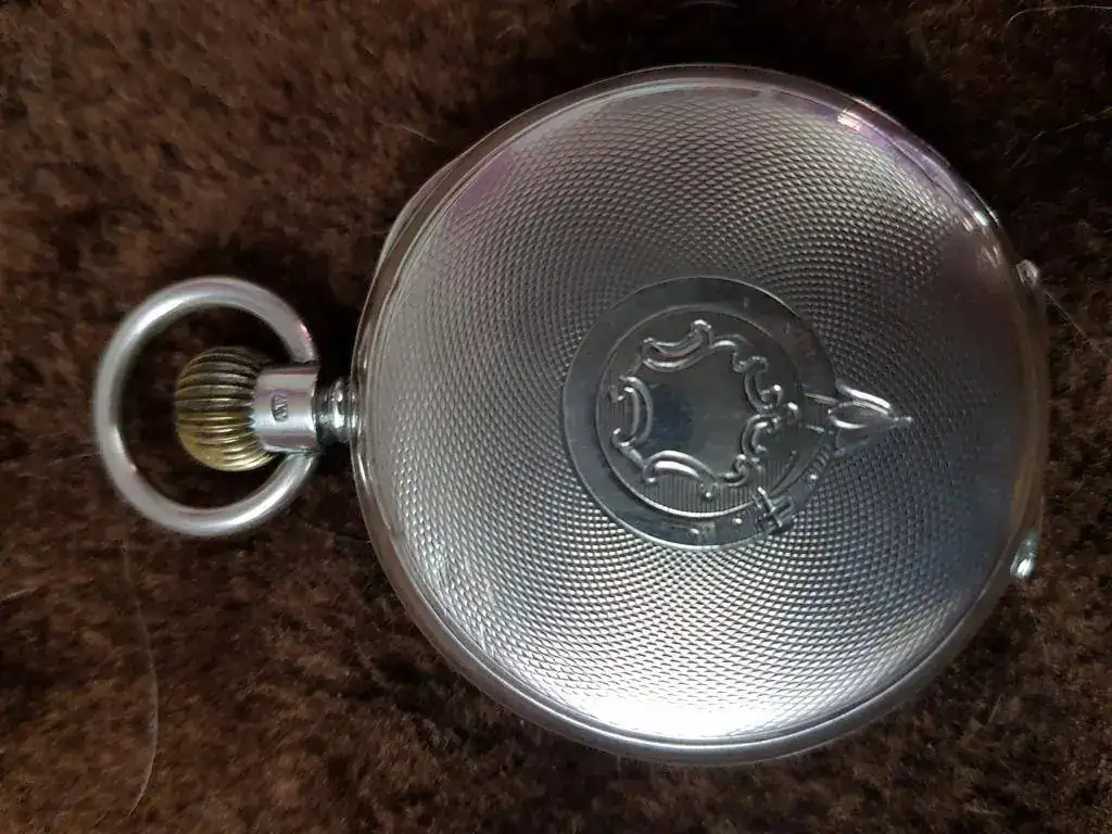

Lo único que veo es en la maquina el número 8779162 y el la tapa 784 con una c debajo.una ab y un león y una g.en la otra tapa un león un ancla , una g y abrazos. 784.

En la rueda de la cuerda pone , el león , la g y detrás aw

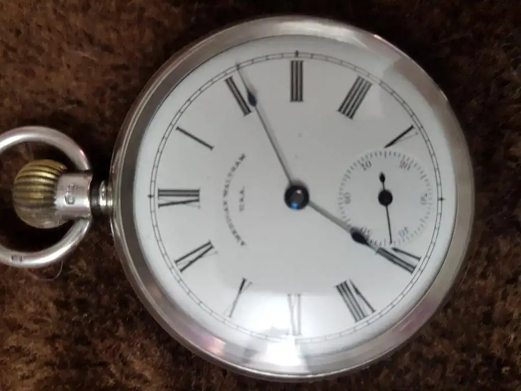

Hola,
El Waltham es éste :
https://pocketwatchdatabase.com/search/result/waltham/8779162
Esa página es utilísima para buscar sobre todos los relojes americanos, por el número de serie y la marca
y te van a figurar fecha de producción, y tirada de ese año, similares, precio aprox, etc.
Las marcas de la caja muestran que fue hecha en Inglaterra,
muy probablemente por Dennsion (aunque no esté marcada como tal)
con el sello de la oficina de ensayo de Birmingham, en el año 1898.
La "A·B" corresponde a Albert Bedford, manager de Waltham en UK.
Más detalles en particular sobre estas cajas acá :
Abajo está el artículo "Alfred Bedford, Waltham, Birmingham 1899 / 1900 Hallmarks"
https://www.vintagewatchstraps.com/britishhallmarkexamples.php
El Cyma es un 19B, como dijo Ces.
no se alcanzan a ver punzones o marcas en el interior de la tapa
