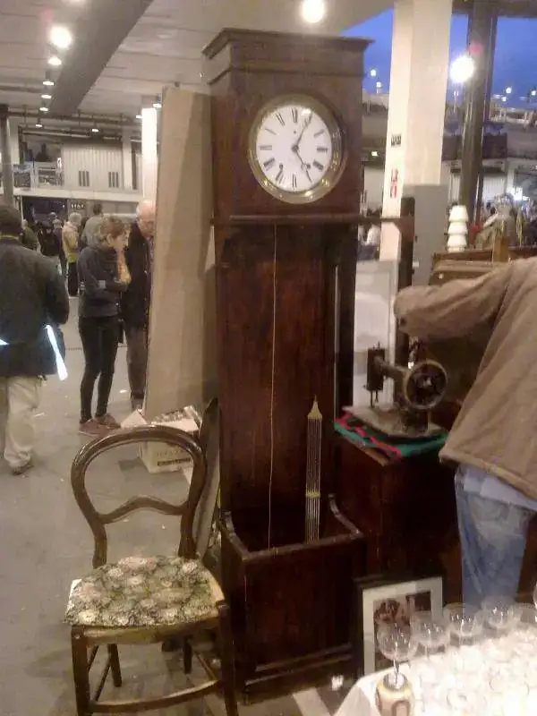

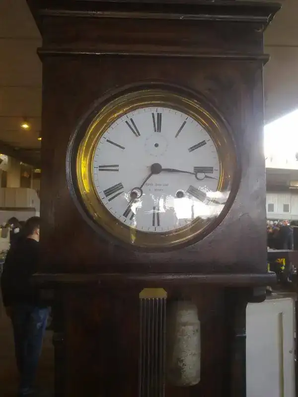

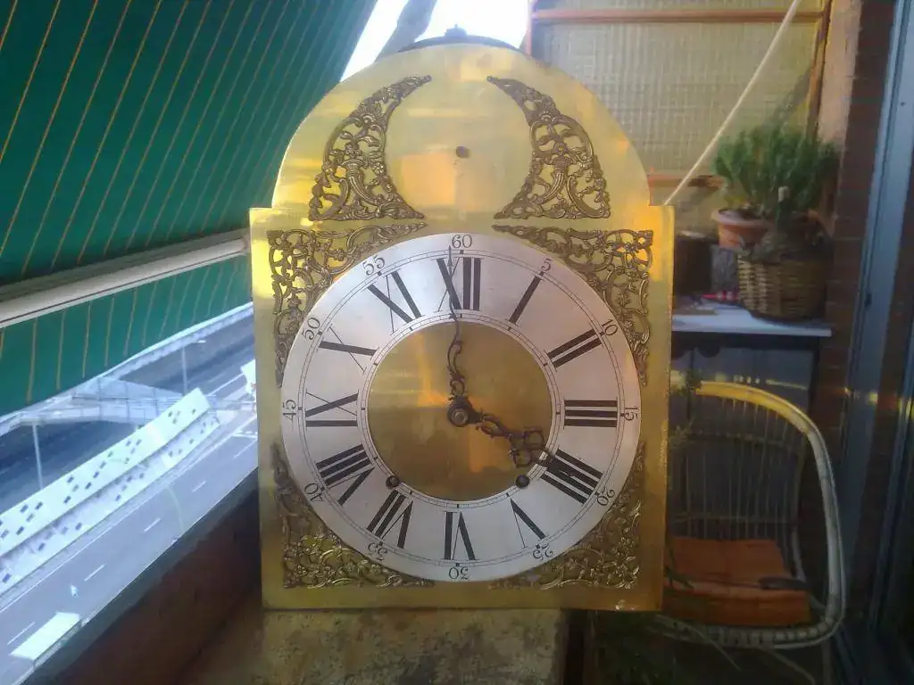

Tengo este reloj desde hace 40 años, cuando mi padre lo compro en una casa antigua.
lo que se es que tiene segundero, toca horas, cuartos y repeticion de horas.
que me podeis decir de el reloj, siempre ha funcionado, lo que pasa es que al tner hijos con el ruido de las campanadas los despertaba y ya no lo hago funcionar.
Esta claro que es un Morez precioso digno de admirar.:worshippy:
Y en buen estado de conservación... eso sí, los niños no aguantan esas campanas, lo sé por experiencia.
Este en concreto creeis que pueda ser de finales del siglo 18 o son del 19.
y que toque horas, repeticion de horas y cuartos y que tenga manecilla de segundero, es a la vez raro?
Precioso 4 campanas, yo mas bien lo sitúo en la segunda mitad del XIX.
No es tan raro, yo lo tengo igual, con segundero y 4 campanas.
precioso morez de cuatro campanas, los mas cotizados.
esta en perfecto estado de consevacion, no hay muchos por esto se cotizan, yo lo situaria en el ultimo tercio del siglo XIX. conservalo pues es una joya....:ok::

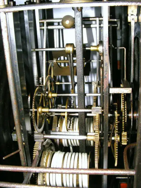

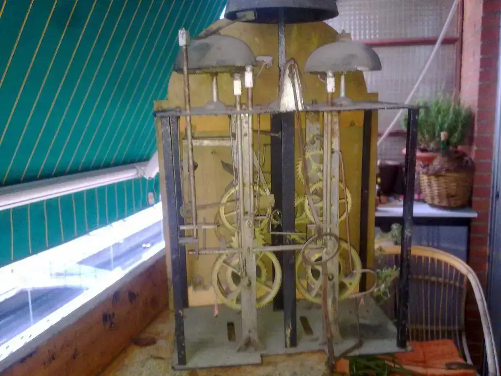

Interesante reloj Morez con segundero y cuatro campanas. Este modelo es poco frecuente, pero aún es menos frecuente el de 4 campanas con tres pesas.
Sería interesante ver qué tipo de escape lleva, ya que en este modelo con segundero generalmente llevan el escape de agujas, pasadores o clavijas, (échappement a chevilles), mientras que los que no tienen segundero generalmente llevan de áncora y también el de paletas, más conocido como catalino.
Efectivamente "Chevilles"

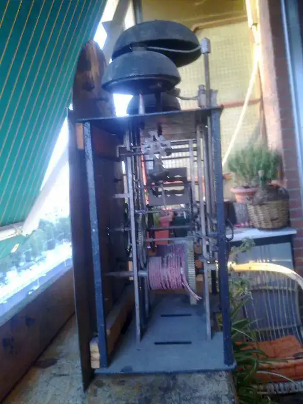

Luego intentare poner fotos de la maquinaria, a ver como lo hago
si le metes pinza de la ropa que sean de madera en las campanas solucionaras el problema de las campanadas, yo te aconsejo que el reloj lo hagas funcionar de vez en cuando, saludos.

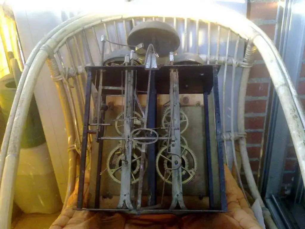

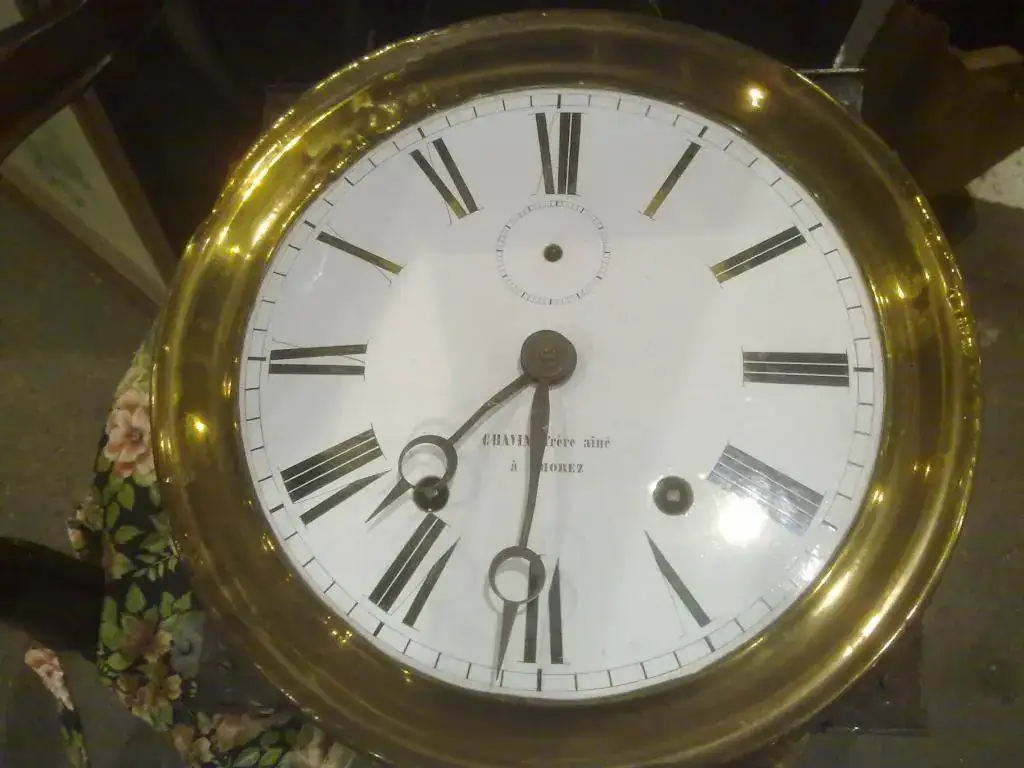

mi cuatro campanas es de ancora pero pendulo trasero con dos barriletes

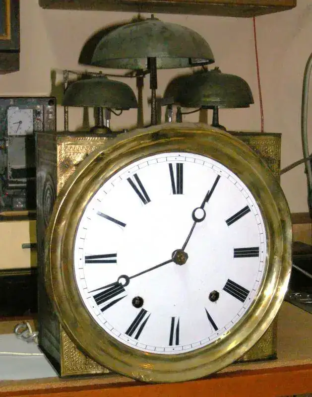

y el de segundero tambien es de ancora, pero el segundero es tipo vienes, con esfera de porcelana plana
