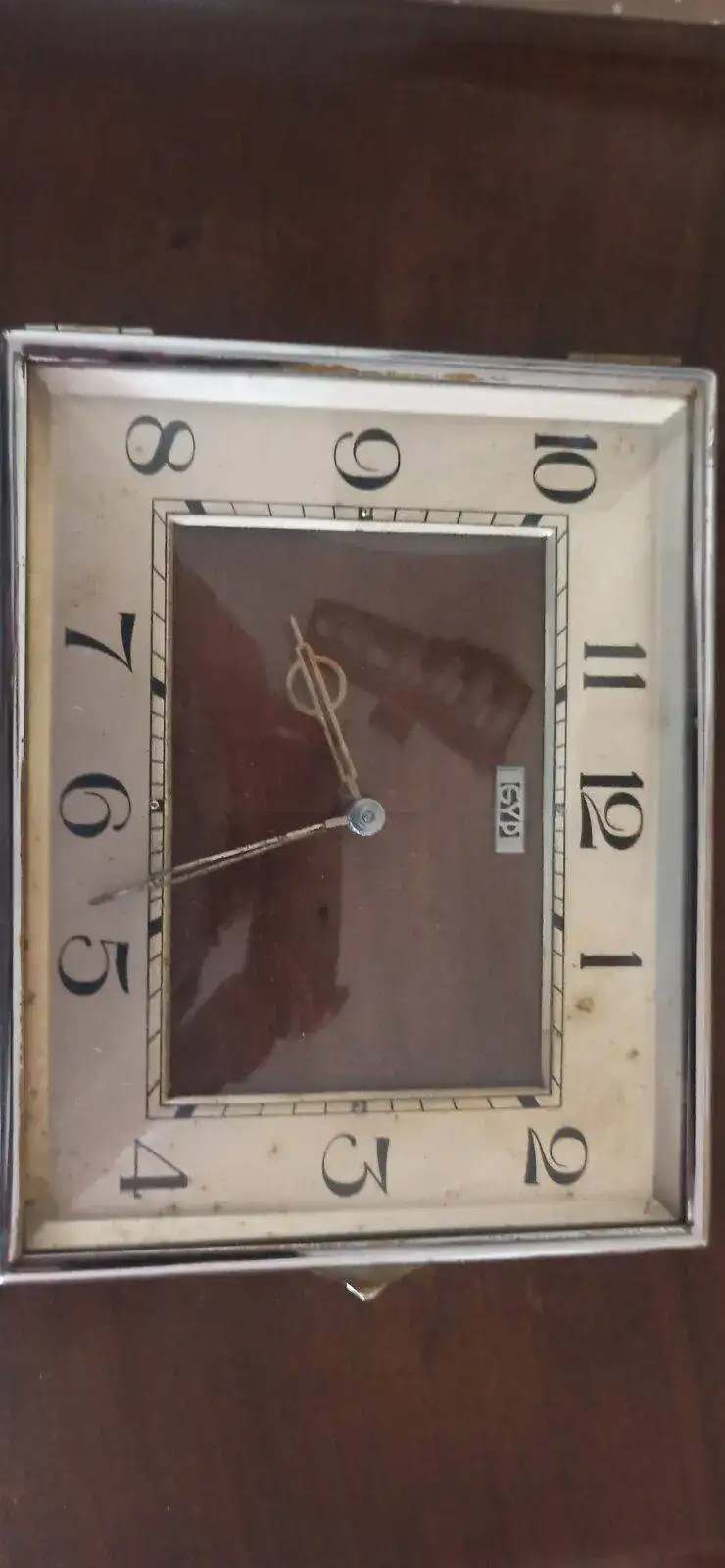

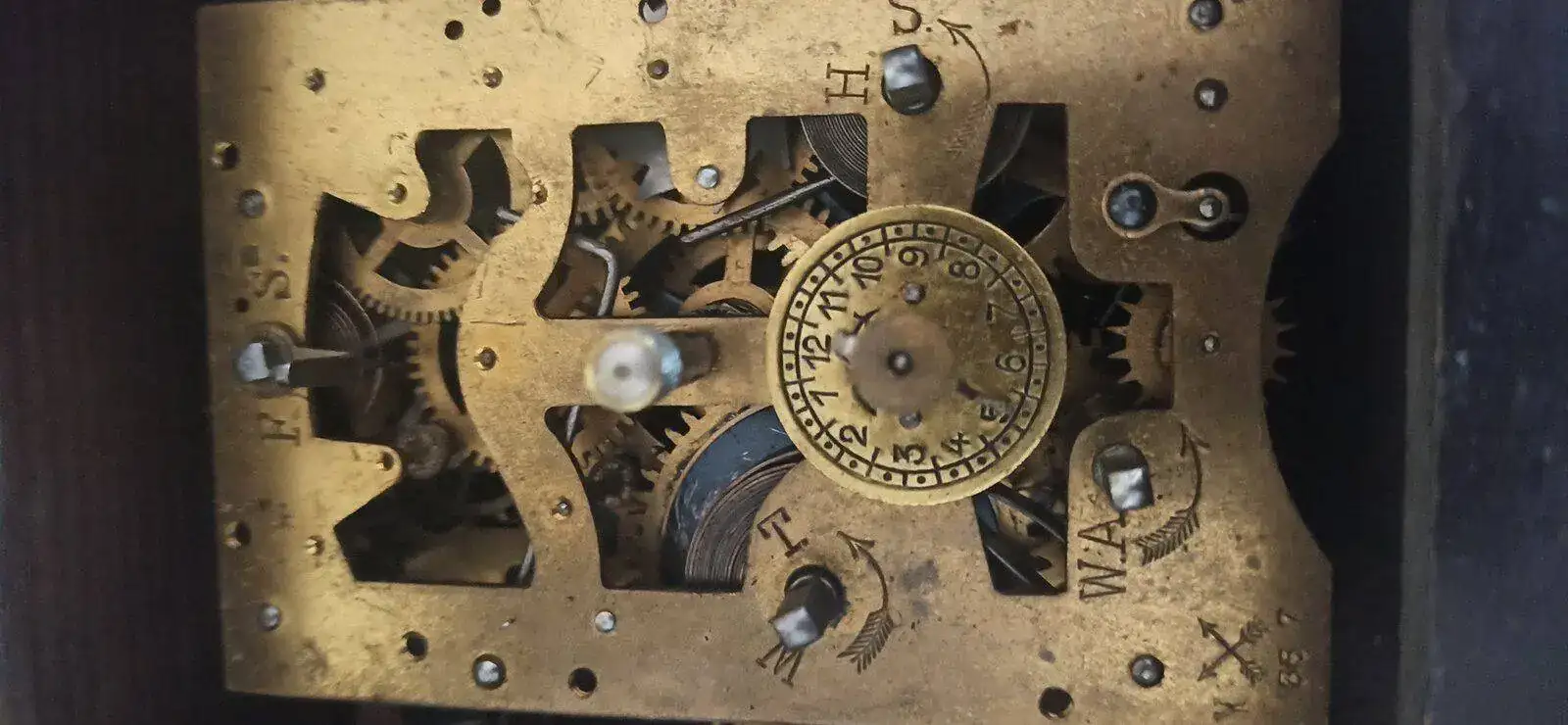

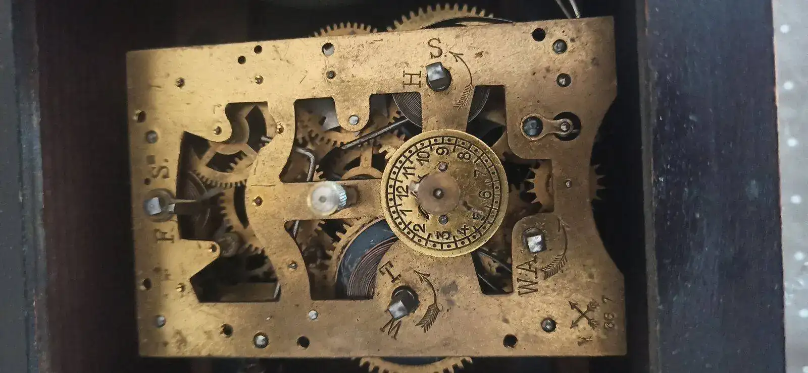

Estoy en casa de mi madre, y me ha preguntado si yo sabía algo de un reloj que fue de su madre, pero como es relojería gruesa, no tengo ni idea, ni de marca, ni de máquina ni de ná.
Pongo unas fotillos y cualquier información, muy bienvenida será. Es sonería y se da cuerda con llave. Ahora no va :(

Por las flechas, es una máquina alemana, Hau, Junghans o algo de eso.
Parece que es un reloj despertador.

No, no...no me da la vida. Es de mi madre, me ha dicho " tú que sabes de relojes, ¿esto es una buena máquina? ". Y yo, la verdad, ni idea. Dice que tocaba las medias y las horas y que estaba en su casa cuando era pequeña.
es un despertador, que tambien da horas y medias es aleman un dos flechas o hau
treinta horas cuerda, que con un poco de limpieza y engrase casi seguro se pone a funcionar, es de finales del XIX o principios del XX, por el estilo lo veo un poco mas art decó.

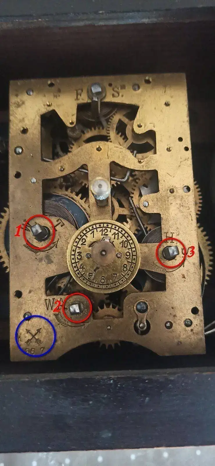

Muchas gracias por tu respuesta.!! ¿Es una buena máquina la que lleva? ¿todoterreno?
Y la cuerda debe darse en los tres sitios que lleva donde encaja la llave?
Gracias de nuevo
Buenos dias Sue.
A tu pregunta de si es buena maquina, responderte que eran maquinas muy troteras osea no estaban acabadas finamente.
Funcionar, han funcionado y sigen funcionando (no se les puede pedir mucha precision).
Te pongo una foto comentandote para lo que es cada eje de los de dar cuerda:
Nº 1 Marcha del reloj
Nº 2 Despertador
Nº 3 Horas y medias

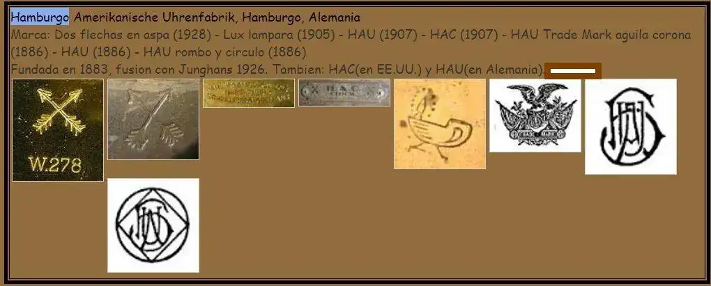

Tambien te pongo una breve historia de la marca sacada de la estupenda pagina web https://relojesymas.es/
Segun me comentaba mi maestro y jefe, los relojes dos flechas son de antes de la segunda guerra mundial, ya que bombardearon la fabrica y no volvio a fabricar.

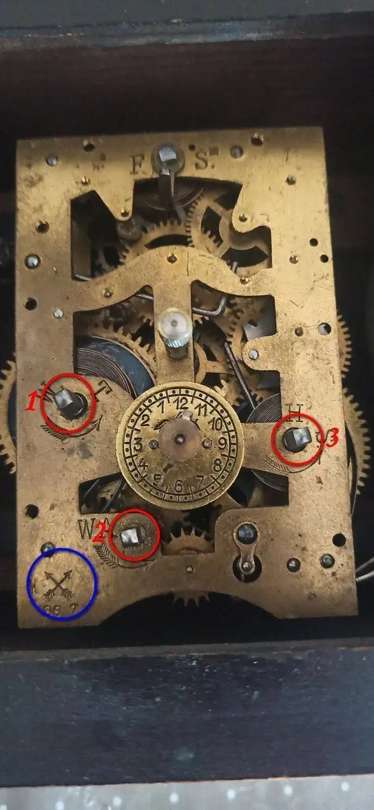

Buenos dias Sue.
Nº 2 Despertador
Nº 3 Horas y medias
Ver el archivos adjunto 2376730

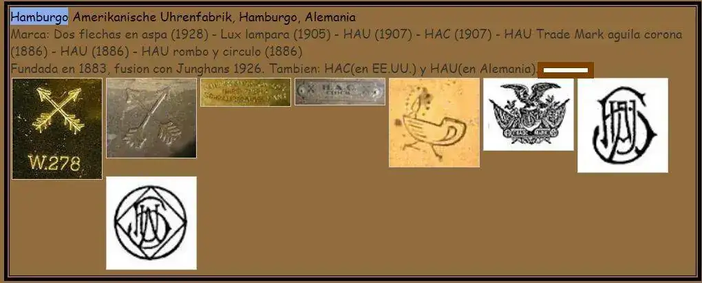

Ver el archivos adjunto 2376732
