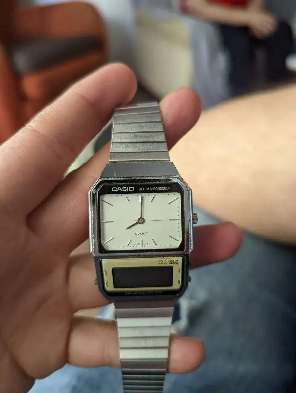

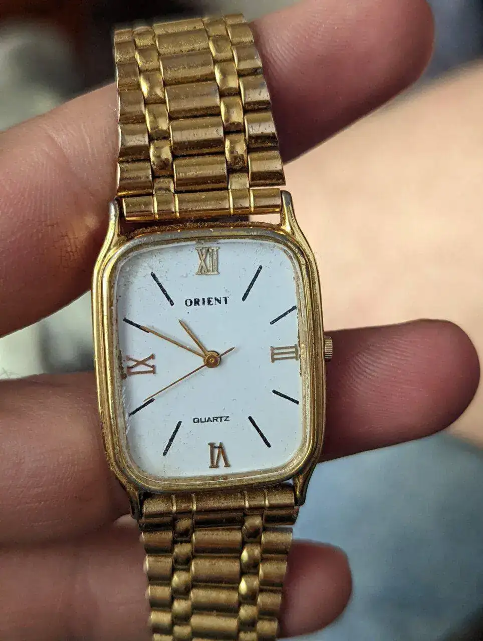

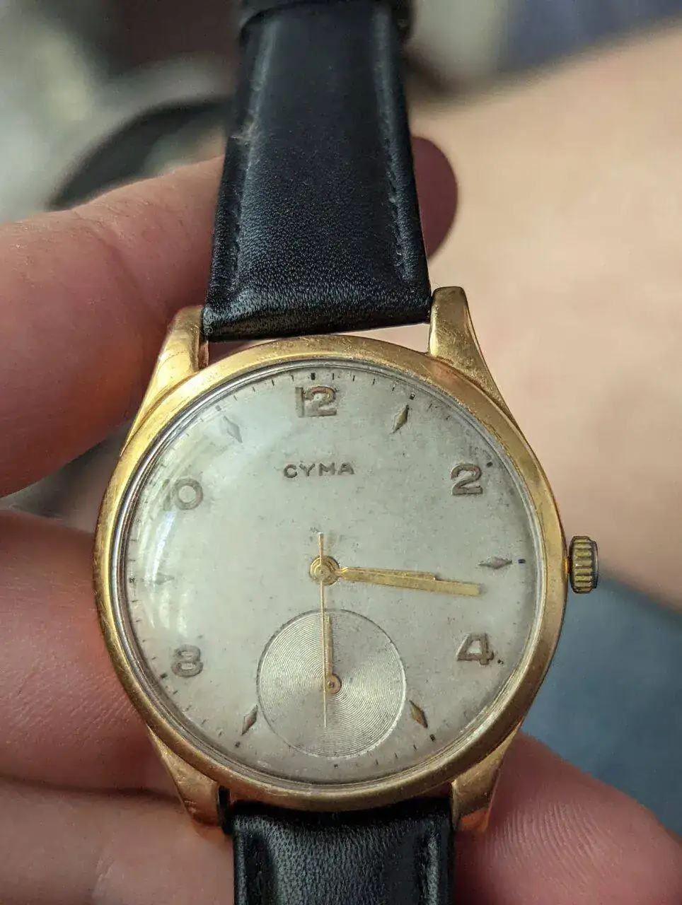

Buenas tardes, he ido a casa de mi abuelo y hablando de relojes me ha dado estos que tienen ya un tiempo. Alguien sabe algo sobre los modelos? O de la marca cyma? Muchas gracias. Los guardaré con cariño muchos años más.

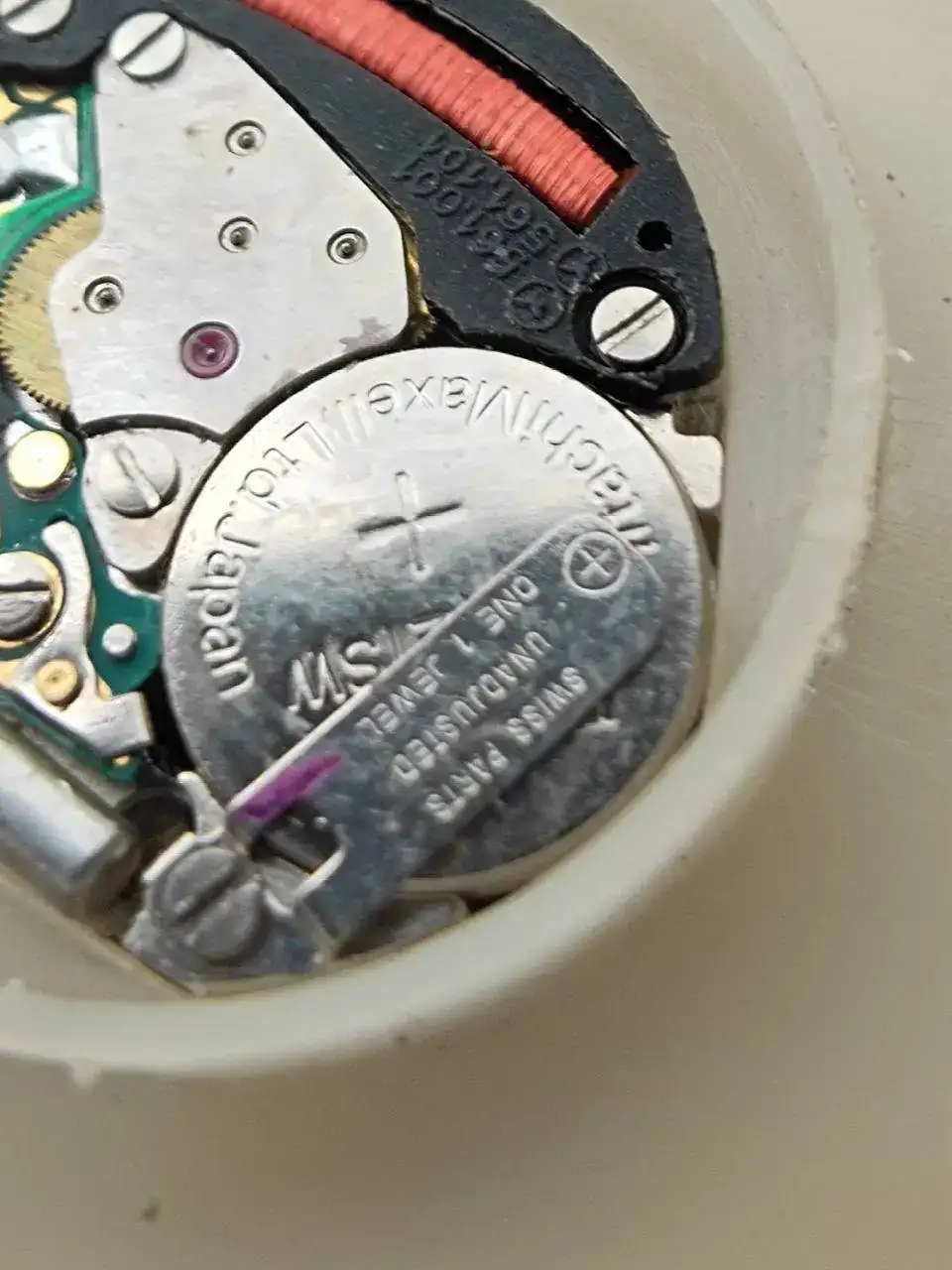

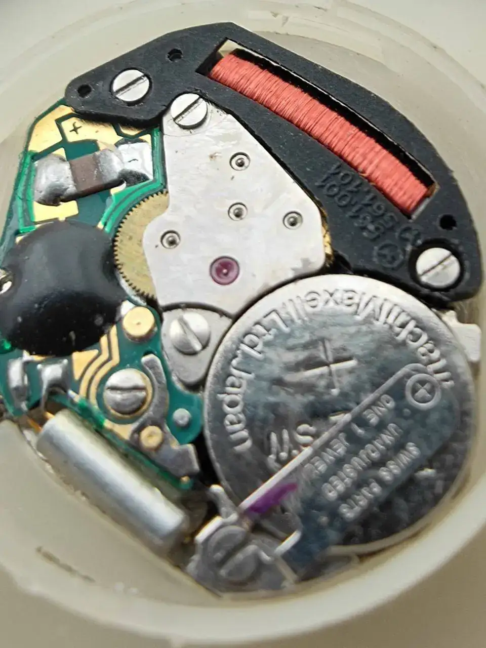

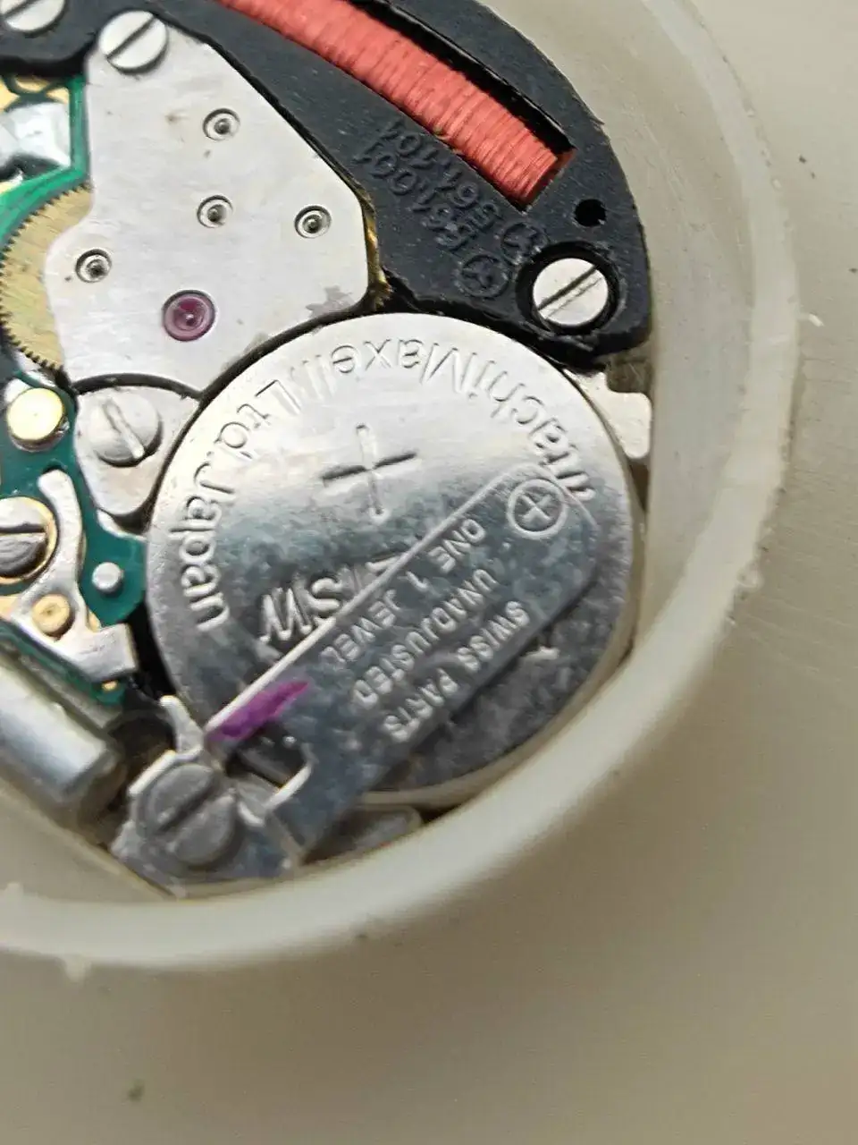

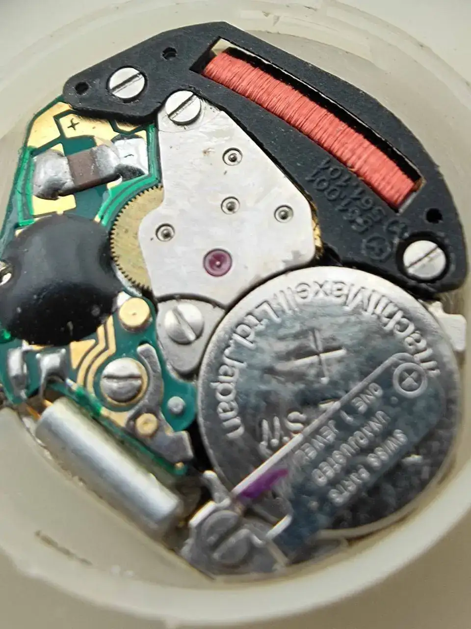

Abre el Cyma y nos lo enseñas por dentro, la máquina y la tapa. Es el único muy interesante; los otros para tí se pueden quedar en interesantes.

El Cyma tiene segundero central y segundero a las 6? 🧐🧐.

Yo ni si quiera se de la marca, ni si son originales, nada. Los tenía mi abuelo en su casa guardados muchos años ya y simplemente es curiosidad sobre la marca, si alguien conoce los modelos y sabe más o menos de qué año puede ser.

Yo no entiendo mucho, el valor que le doy es personal, no espero nada más, pero si me gustaría información si alguien supiese algo. Gracias.

Ese Cyma sería en su momento un magnífico 586. Ahora si no fuese por el valor personal, te diría que lo que han hecho con él, sólo sirve para pensar en qué cubo echarlo para un reciclaje adecuado...

Lo digo sin ninguna seguridad, pero podría ser de oro sólido, y encontrar una 586 tampoco es tarea imposible, y si no, una 586K que es mucho más fácil.
Desde luego, al autor de los hechos habría que colgarlo de los pulgares.

Ojalá tengas razón y lo que propones no es para nada descabellado Kike. Si la carrura sigue intacta y no la han llenado de pegamento o a saber qué otras ideas habrán podido tener, el reloj se podría salvar con bastante facilidad.
Crees que habrán sido tan burros como para dejar pegado el segundero pequeño?

Jajaja, seguro, no veo otra forma de poner un segundero a las 6 a esa máquina de cuarzo.

Si cayera en mis manos le pondría yo un corazón de acero casi seguro.... je,je,je.

Hola, como dicen los Amigos, al Cyma, que era originalmente un buen reloj, algún relojero le ha incorporado una máquina de cuarzo, por eso el segundero central y posiblemente le haya Pegado la aguja del segundero pequeño a la esfera. Sigue siendo un gran recuerdo familiar y si le tienes ganas, podrías buscar una máquina original y restaurarlo . Gracias y un saludo
