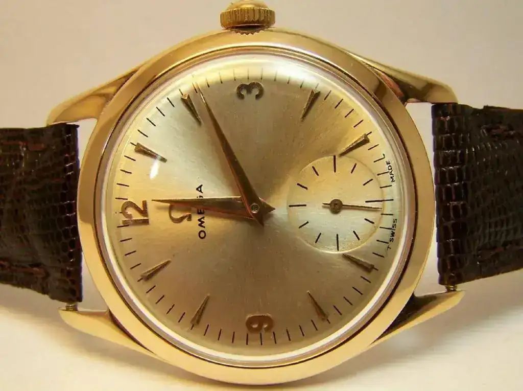

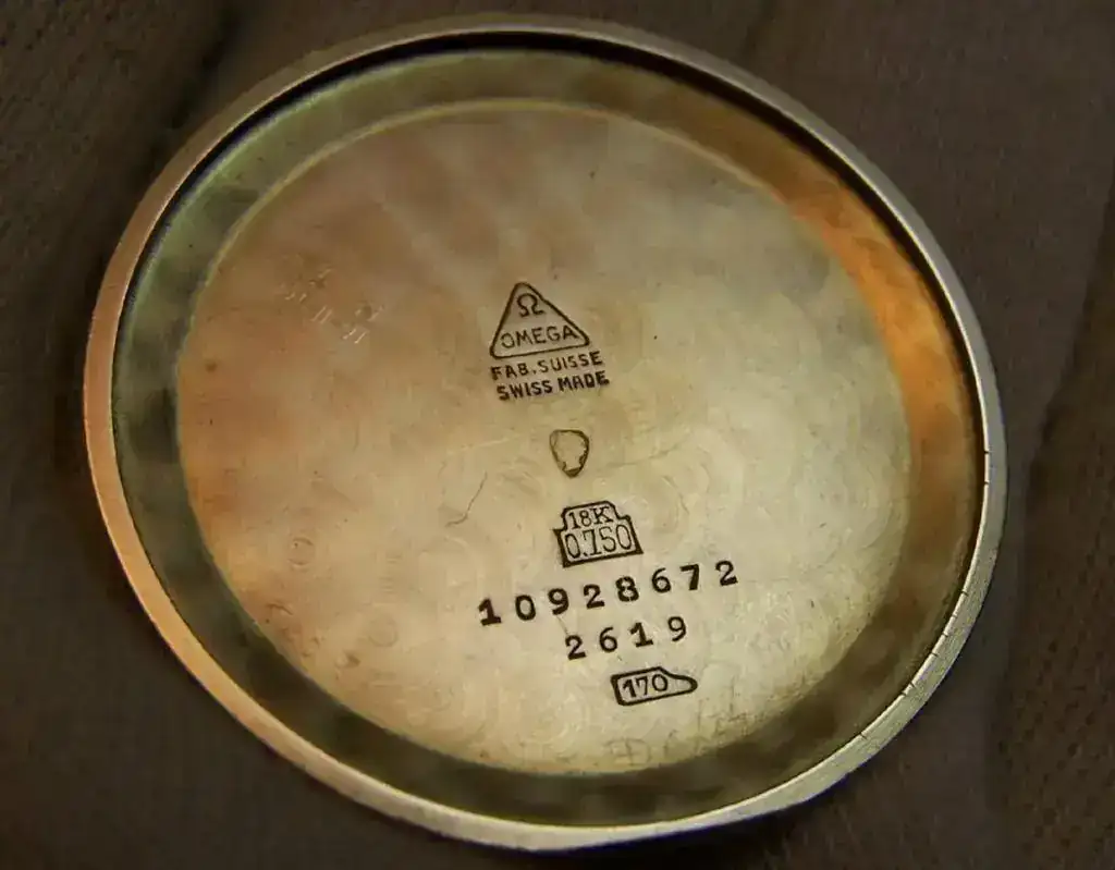

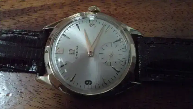

Hola Amigos,

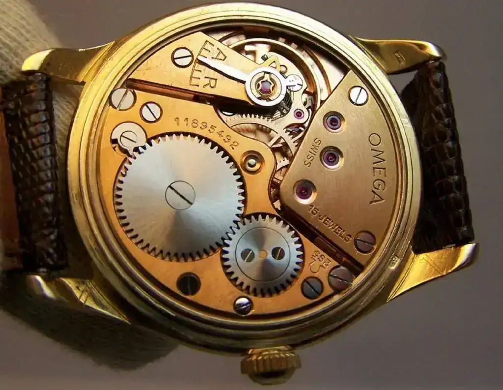

Soy Nuevo por aca. Tengo unos relojes heredados de mis tios y abuelos. Me gustaria mostrarles un Omega, que no se si es bueno o no. El numero de la tapa no es el mismo que el que aparece adentro Significa algo esto? Disculpen mi ignorancia, me estoy poniendo al dia estudiando el foro.
Bienvenido Luciano, Precioso y autentico Omega, El número de la máquina indica que fue fabricado en 1950 y el nº de la caja indica el modelo y el nº de fabricación. Un saludo
Precioso reloj.¿la corona también es Omega? Enhorabuena.
Bueno parece todo correcto un abrazo
Un reloj muy bonito y en muy buen estado. Monta el calibre Omega 265.
Que el numero del movimiento y la tapa no sean iguales es normal. Los contrastes de la tapa parecen correctos.
Por la numeración del movimiento 1189xxxx, se puede decir que es de alrededor de 1950.
El numero de 4 cifras de la tapa es la referencia del modelo: 2619.
Con estos datos puedes encontrar mucha información en internet, incluso ........ ::blush:: ¡¡ fotos del mismo reloj !! ::blush::

Un reloj muy robusto descendiente del mítico calibre 30 T2 y muy bien conservado, con caja original y no nacional. Una maravilla.

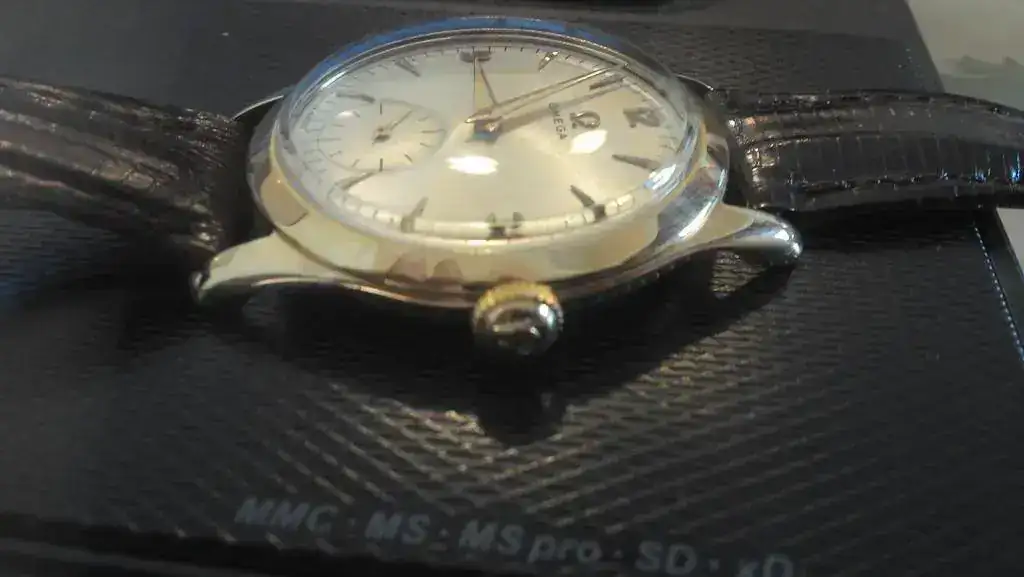

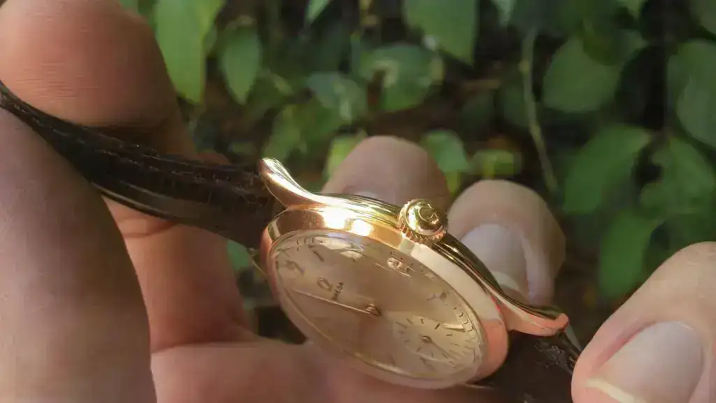

Gracias a todos por la Onda!! Recien me doy cuenta que la Corona tiene el símbolo omega, pero no es Oro solido como el resto del reloj, sera agregada?
Bueno, yo no sabia que era tan bueno, realmente lo uso siempre, solo tengo recaudos de sacármelo al lavarme las manos y dientes, y cuando llueve no lo uso.
Algun consejo de uso o mantenimiento?

Buen día luciano; el reloj se debería llevar al relojero para limpiar y aceitar cada 2/3 años. Me parece bien que lo cuide del agua y yo agregaría - del vapor del baño también. Por eso - al reloj - hay que dejarlo afuera del baño cuando se va a bañar.
El cuadrante o esfera no parece original - pudo haber sido repintado. La corona no se ve clara y me es sospechosa - porque tiene una forma distinta a las coronas Omega que yo conozco. Repito - no la veo con claridad.
Por favor - fotos mejores de la corona y espero que el amigo JOBACU - JOAQUIM DE SU OPINIÓN.
Un saludo y gracias. Luis desde Argentina

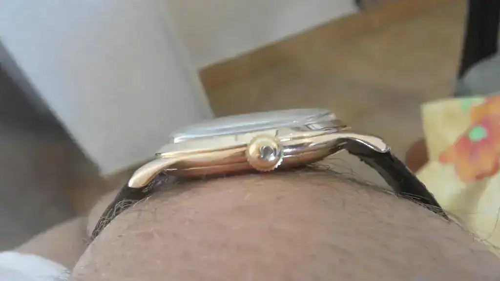

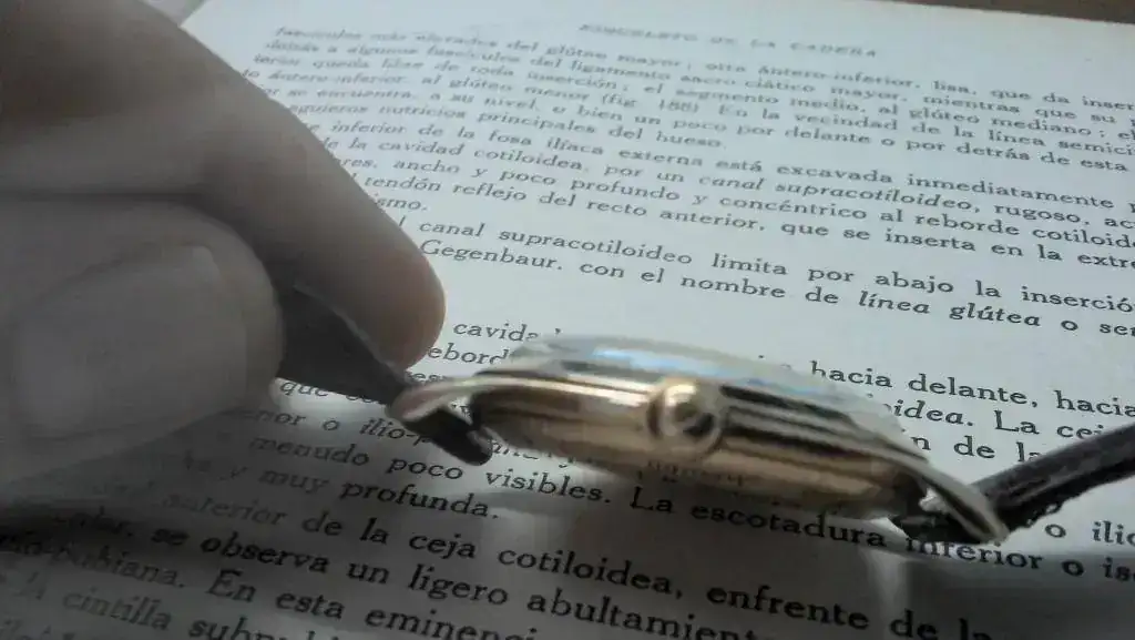

Muchas Gracias por los consejos. Ahi van unas fotos mas cercanas de la corona. Si no es original? se consigue una original ? Me gustaria que quede todo original...soy medio obse,

Buen día Luciano; creo que tengo la original...pero antes que nada - quiero que el amigo JOBACU NOS DE SU OPINIÓN.

Gracias fjf, no te la puedo creer que con el numero lo podes rastrear, que bueno que omega mantiene toda la información, increíble. Te dicen hasta como es la esfera para ese numero.
Sí, y los omegas de esa época son una belleza...
Bienvenido! Muy bonito Omega, y los datos sobre el mismo lo tienes en la tapa. Busca en ac base de datos vintage que la marca tiene en Internet. Saludos.
