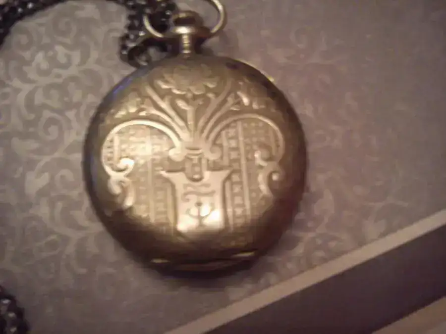

- La caja está labrada por detrás con una especie de Flores y tiene dos letras superpuestas que son una T y una J (no se si esto sería por ser personalizado ya que yo lo heredé de una tía pero no se si ella lo heredó porque esas iniciales no me cuadran con el nombre)

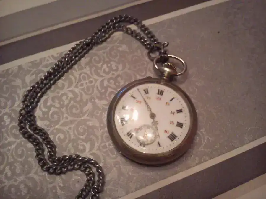

- La esfera parece de porcelana con números romanos y también números desde el 13 al 24 (desde la 1 a las 12 de la noche). Tiene dos esferas, la grande (que funciona perfectamente al darle cuerda9 y después una pequeña que parece el segundero (que no funciona pero esto ya será otro tema).

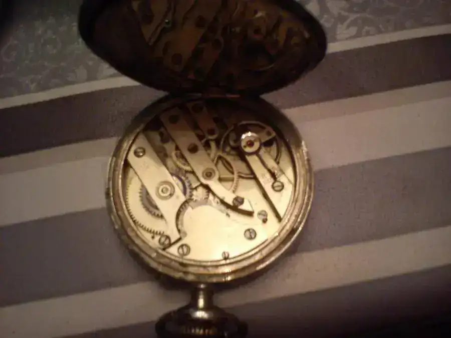

- Al abrir para ver el mecanismo solo salen dos cosas:
- entre una aguja sale RA
- También sale HP

Las letras R y A entre la aguja se usan para regular la marcha del reloj por si atrasa o adelanta. Esto se logra corriendo dicha aguja para un lado o el otro segun sea el caso
Las letras T y J en la tapa son las iniciales del propietario original probablemente un hombre, el abuelo de tu tia talvez?
Por la tipografia y lo poco profundo de la inscripción c o g .5595 estimo que fue una anotacion de un relojero que le hizo algun service. Es muy comun encontrar este tipo de inscripción en los relojes antiguos.
Hasta aqui es lo que puedo responder, ahora planto un pregunta para los expertos que segiran escribiendo: es posible que funcionen las agujas de hora y minutos si esta roto el engranaje que mueve a la aguja segundera? es posible que simplemente esta aguja este floja?
Una cosa mas, es probable que tu reloj sea de plata.
Felicitaciones por el reloj.
La verdad es que el reloj no es de plata, sino de argentan, plata alemana o alpaca, un metal similar en color pero con mayor resistencia a la oxidacion.
Si el reloj funciona, el segundero tambien deberia hacerlo, pues no es mas que uno de los engranajes que forman parte del mecanismo, cuyo eje sale por la esfera. Puede que este eje se haya partido, que la aguja este floja, que en una reparacion algun relojero "listo" la pegase.
Es un reloj de finales del XIX, probablemente de señora por su tamaño. En la tapa veo un logotipo que me suena, pero ahora no lo ubico, probablemente sea la marca del reloj. En cuanto a los numeros, no aportan mas pistas acerca del reloj.

Buen día y bienvenido daprafue; es un reloj anterior al año 1920 con motivos floreales de esa época. El mecanismo es con un sistema de eje cilindro o sea que al no tener áncora...
...creo que lo voy a confundír porque son cosas técnicas del reloj.
Es un reloj para conservar como recuerdo familiar. No tiene valor y a usted por motivos afectivos - lo puede conservar en un estuche.
Sobre la "marca" - al no tener supongo que entra dentro de los relojes llamados anónimos.
