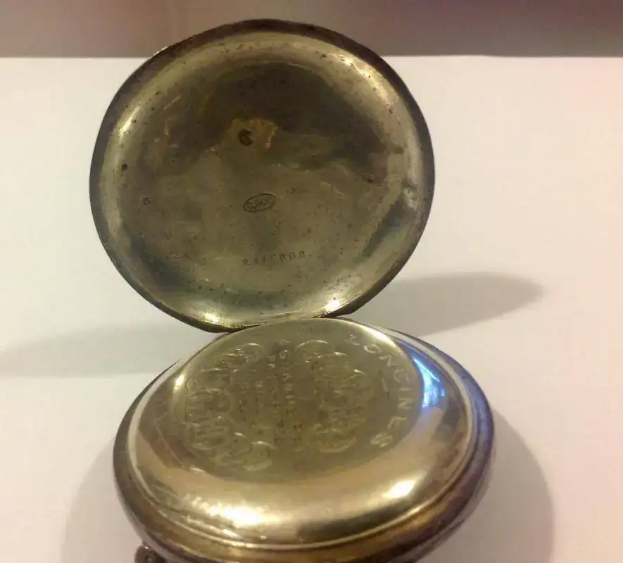

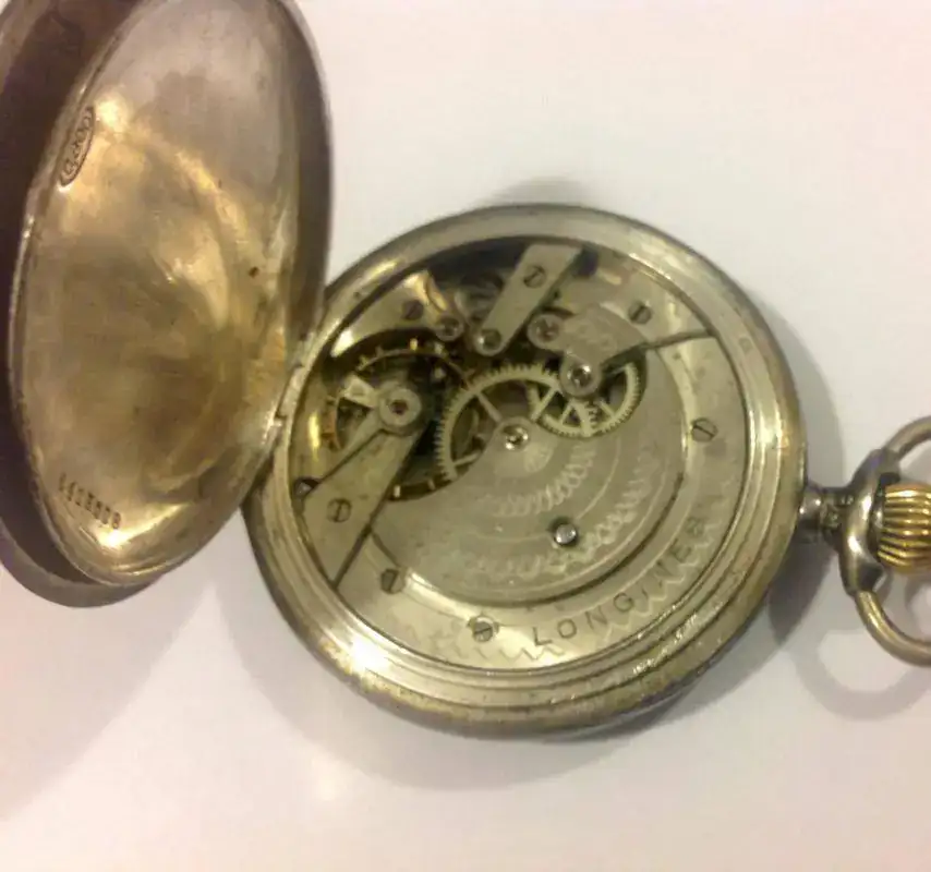

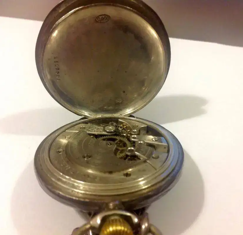

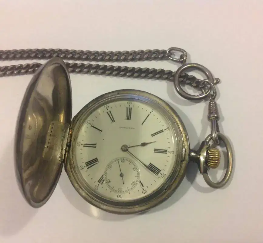

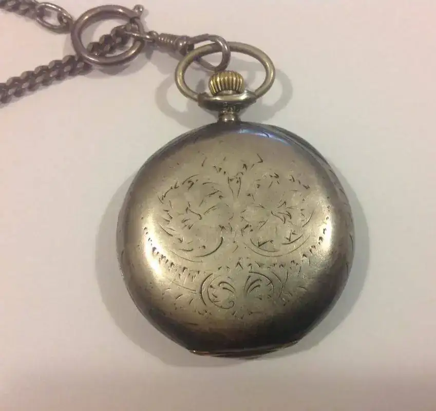

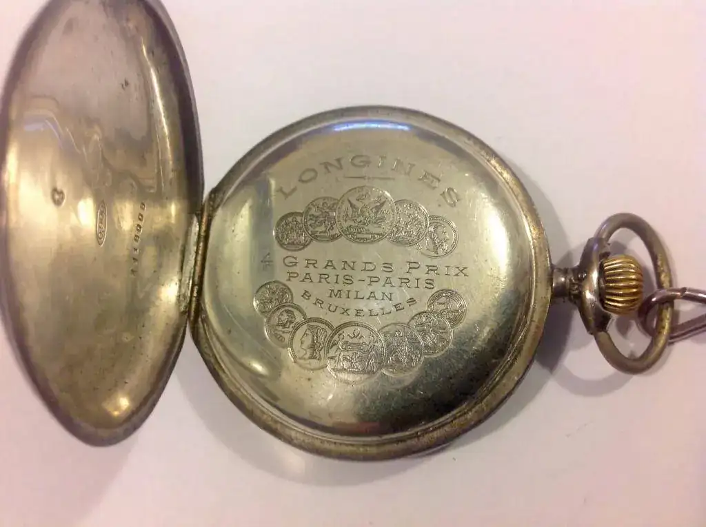

Hola compañeros, me gustaría que me dierais información sobre este reloj que era de mi abuelo. Gracias

carballada, dos apuntes. Si miras con una lupa encontrarás un número que es el calibre. Tengo uno de parecido y por ejemplo pone 18.49. Esta escondido debajo de una rueda, pero se ve. Otra, si entras en la Web de longines y te mueves un poco por ella, hay creo que en contactos, la posibilidad de pedirles información sobre el reloj. Te contestan muy rapidamente. Hay hilos recientes sobre estas gestiones y su resultado. Que tengas suerte con la información, pero adelanto que como bién sabes, Longines es Longines.

Hola compañero, en los relojes Longines, el número que aparece en la caja coincide con el del movimiento. Así que tu reloj fue fabricado en torno a 1911. Para tener más datos creo que habrás de seguir los consejos de los compañeros y dirigirte a Longines.

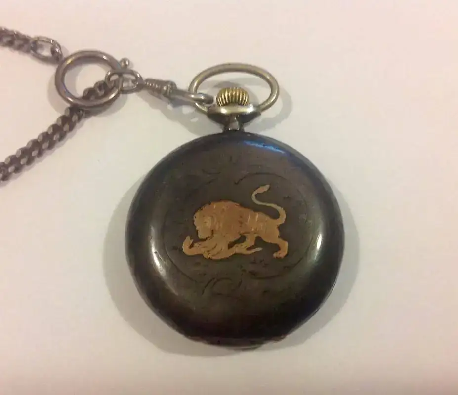

Un calibre precioso, enhorabuena, y una caja... rarita. Digo lo de rarita porque lo primero que he pensado cuando la he visto es que le han cambiado la tapa delantera, pero veo que no, que los números coinciden, por lo que renuncio a sospechar que se haya cambiado.
Lo que me extraña es que fuera así de origen. ¿Podrías averiguar si era así de origen?
La delantera es de plata, y en cambio parece pavonada. Hasta donde yo sé, la plata no se empavona, quizá está niellada, aunque desconozco las técnicas del niellado.
...Y ese león dorado...?
Buen día carballada; por favor mida el diámetro solamente de la máquina, gracias. El calibre lo sacaremos por la medida y como en esos años - la medida era las líneas que medía la máquina y era parte inicial del calibre y se marcaba así. Ej: 18.50 - 19.25 - 17.25 etc. Creo que las máquinas fabricadas antes de cierto año se grababa el número de producción en la platina y para poder verlo hay que quitar el cuadrante!!! Un saludo, Luis desde Argentina

Creo que era así de origen, ya que tanto la tapa delantera tiene el sistema de apertura mecanizado en la caja y se abre apretando la corona, y no parece que eso fuera añadido, Encuanto a la tapa trasera ,creo que es de plata también, abre y cierra a presión encajando perfectamente con la caja de reloj, yo creo que era así de origen . Encuanto al grabado es un león con una culebra, ahí no te puedo decir nada, también la parte trasera tiene grabados
No sé qué es, Drinfeal, pero me parece... horripilante (EMHO, EMHO y EMHO). ¿No es tuyo, no?
Con el mismo grado de sinceridad de antes -espero que la sinceridad la hayas valorado- también te diré que por delante me encanta.
Pero que mucho y mucho.
Brevet y sus encantadores prodigios.
¿Te he dicho alguna vez que soy un enamorado de los Bonheur?
Por cierto, es este caso no pone Bonheur, ¿no?
-Lástima el pallasito de la trasera. Siempre que veas el pallaso te acordarás de mí.
Hola compañero, la medida del calibre es de 41 mm, debajo del volante viene otra numeración que es 19,51, y el número de la caja es 2418008,

Alguien sabe el significado de esta decoración?
Gracias.

Drinfeal, calculo que tu reloj debe de ser de la década del 900 o muy poco más, ¿no?
El estilo decorativo de esa trasera a mí me parece posterior, sin duda. En realidad es estilo art-decó, pero art-decó del de verdad, no las florituras acostumbradas que solemos ver en muchos relojes y mal-llamar "art-decó".
A mi escaso juicio esa decoración no puede ser del 900, sino más bien de los años 30.
Por supuesto que no tengo la verdad de nada, me puedo equivocar, y mucho, pero me apostaría un café de máquina -del de 30 cnts. a que tu adorno no es anterior a 1930. Lástima por el pallaso ese tan... no sé cómo decirlo, porque el resto del conjunto decorativo es muy interesante y original.

Buen día amigos; 1 línea es igual a 2.256mm aprox. Sí mide 41mm lo dividimos por 2.256= 18.50 - el calibre sería L18.50
Como se fabricó entre los años 1895 aprox. y 1940 - sí quita el cuadrante - hallaremos la numeración y de ahí la fecha.
