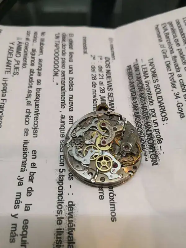

Hola quisiera saber si me pueden decir si es original y merece la pena meterse con ella para arreglarla IMG-20181122-WA0016.webp

Buen día y bienvenido Imeran; la foto está muy oscura. Parece ser un calibre Valjoux 23. Es una excelente máquina utilizada por centenares de marcas. A. Piguet compró esta esta máquina a Valjoux y la utilizó!!!
Esta es una modalidad que utilizaron casi todas las marcas. ¿se puede decir si es original?
Yo diría es un A.Piguet con una máquina Valjoux??
Espero se inicie un debate sobre este tema!!!
Un saludo. Luis desde Argentina

Buen día Imeran; la foto está muy oscura y no puedo distinguir que calibre es su máquina???
Coloque una foto clara y así podremos ayudarlo. Mirando la foto una y cien veces no distingo que calibre es?

Cal. Valjoux 22
El calibre es bueno, la esfera o dial no tanto.
Este calibre lleva dos puentes de balance, uno para espiral plano y otro para breguet y así mismo dos volantes o balances. (El que tiene es plano)
Montar un reloj te costara mucho tiempo y dinero, yo lo vendería por piezas.
mas o menos cuanto puede valer la maquina y es audemars piguet original???
No es calibre 13 vz
Yo me inclino por una Valjoux 22 a la cual le grabaron el puente con la única finalidad de engañar a algún pardillo.
Es una Autentica Valjoux 22, maquina muy robusta y fiable, valorada y buscada, pero muy lejos de igualar a la maquina que han intentado suplantar.

Buen día Imeran: ahora se ve la foto clara, gracias.
Tome la medida de la máquina para asegurarse mejor.. El calibre sería valjoux 22 y/o sus variantes!!!

Buen día Imeran; parece ser el calibre Valjoux 22 con acumulador a 30 minutos - espiral Breguet y para mi tiene grabado el puente con la marca. Creo que es una falsificación lo que haría bajar mucho el precio??
