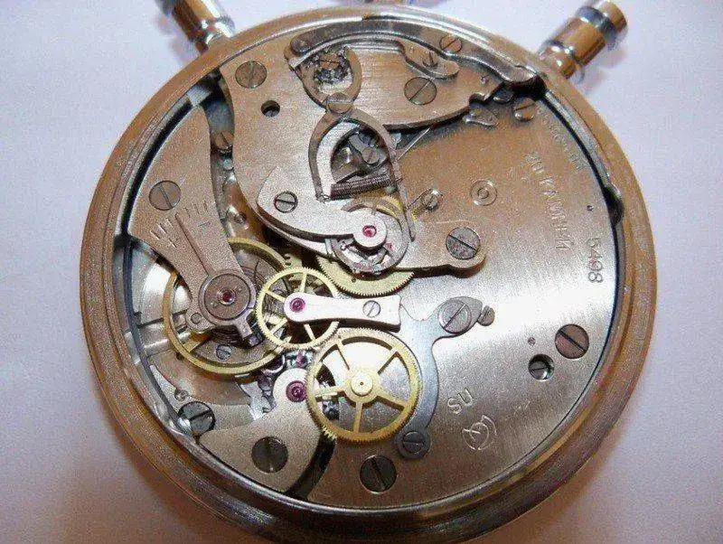

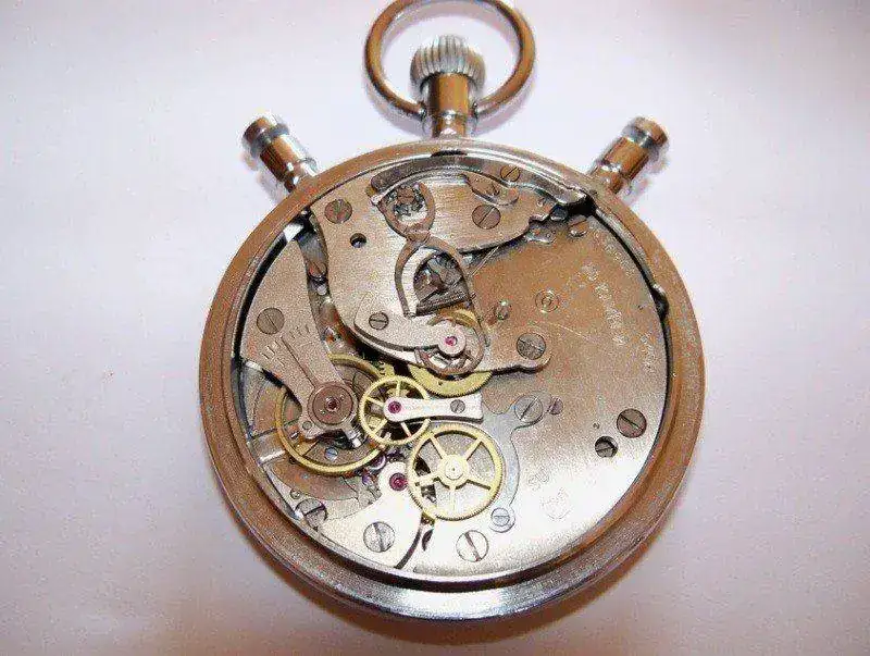

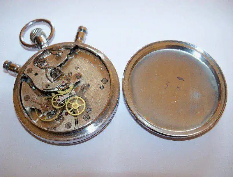

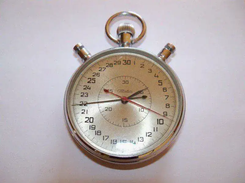

En efecto parece ser o es como dices. No he usado muchos relojes rusos de bolsillo (algunos ya los mostré aquí, pero posiblemente haya usado algunos más en pulsera) y pocos he visto, pero diría que la caja de este reloj es la de un cronógrafo como el de estas fotos que te adjunto y que también ya mostré en su día en otro hilo.
El calibre es ruso imitación o como se diga de alguno de USA como alguno de los de Hampden me parece. En fin, algún entendido ya te dirá algo más y mejor.

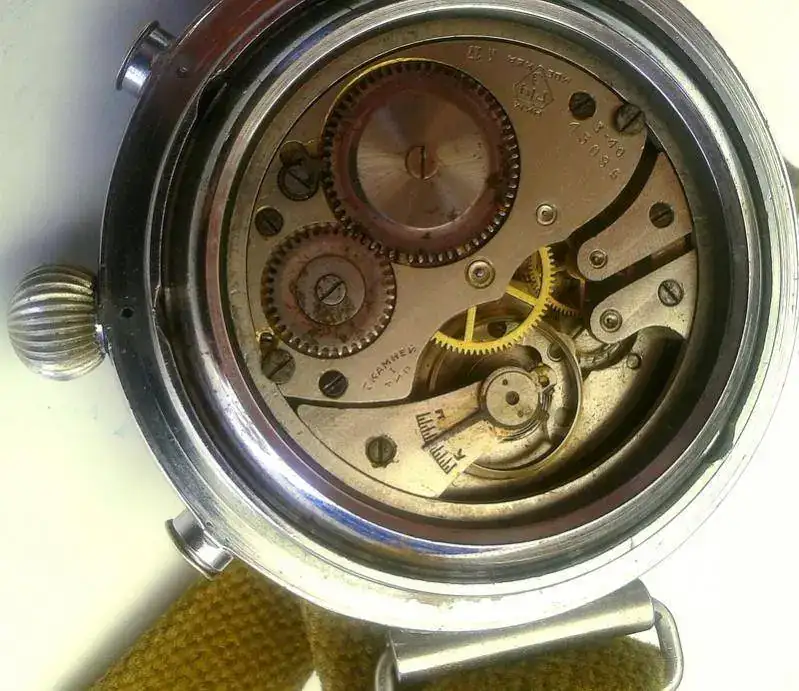

Tal como había comentado en el foro de relojes rusos, no creo que se trate de un reloj de buceo por las características de la caja, corona y cristal.
Más bien puede tratarse de un reloj de bolsillo adaptado a pulsera tal como puede reconocerse por la tosca forma en que se han soldado los enganches de la correa.
La caja puede pertenecer a un cronografo strela y el movimiento puede ser también strela o poljot. Incluso pienso que puede tratarse de un escape de cilindro pero de esto último no estoy seguro.

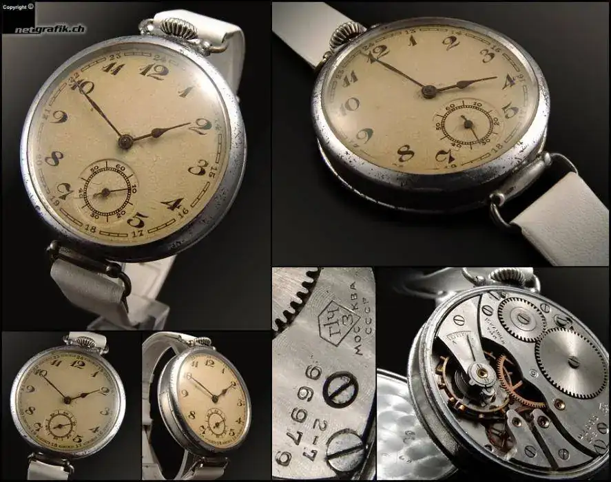

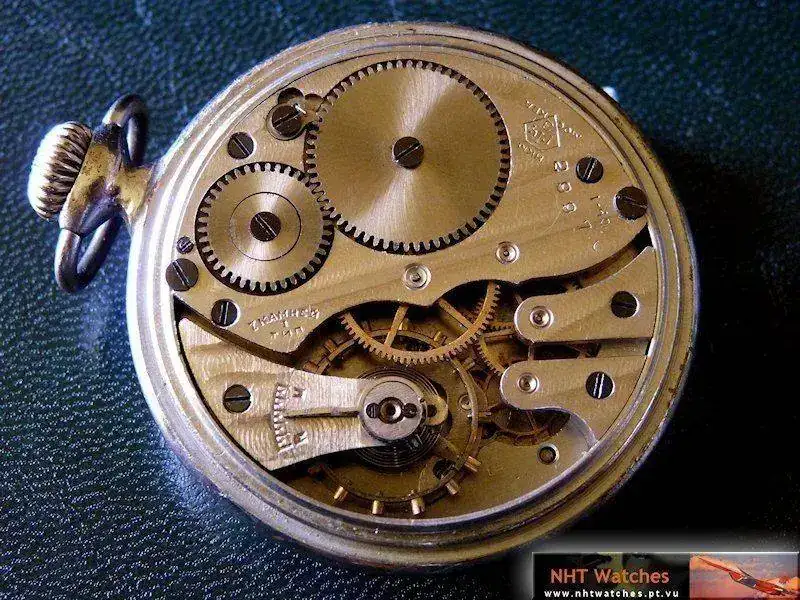

En la red he encontrado un reloj de bolsillo con un movimiento prácticamente idéntico.
En conclusión: el movimiento pertenece a un reloj ruso de bolsillo (poljot o strela) dentro de la caja de un cronógrafo que podría ser del mismo fabricante.
En cuanto a la posibilidad de que se trate de un reloj de aviador no tengo ni idea aunque si que es cierto que los primeros relojes de pulsera provenían de adaptaciones de relojes de bolsillo tan toscas como esta. Por otro lado, la mezcla de diferentes elementos (caja, movimiento) posiblemente le haga perder parte de su valor.

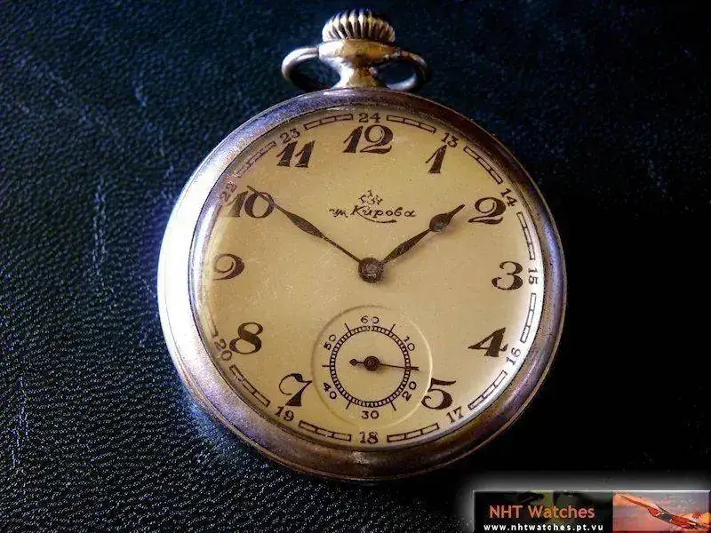

Volviendo al posible pedigrí aviador, también he encontrado un reloj "Kirova" de factura muy similar que se presenta como reloj de aviador.
Aunque el movimiento es el mismo, está claro que la caja no lo es. Y el origen del dial también es dudoso tal como se apuntaba anteriormente. Todo ello refuerza la idea de un maridaje con elementos extraños.
