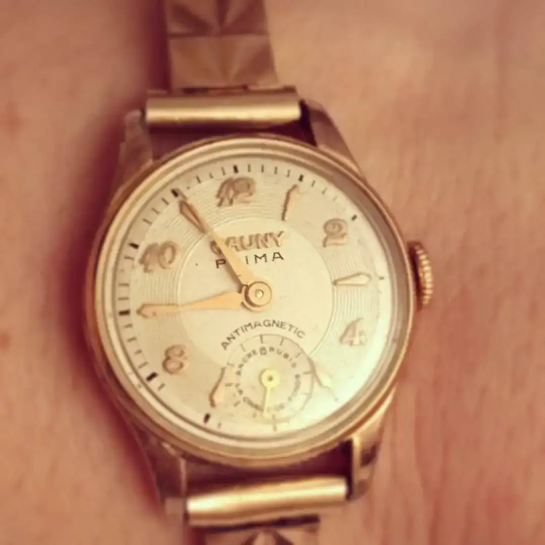

Quería obtener algo de información sobre este Cauny, que una amiga acaba de "traer de nuevo a la vida". Era de una tía suya.
No tengo más que esta foto. Ni sé qué calibre puede montar. Calculo que es una pieza de los '50.
Muchas gracias.
Buen dia CASCARILLEIRO. Cauny marcaba el calibre en la tapa, parte exterior. Por lo tanto una buena foto de esta parte. Esta marca conocida como de fantasía, es decir no construia sus calibres sinó que compraba máquinas, si que cuidaba mucho las esferas. Esta es una muestra y muy bonita.
Hola amigo Cascarilleiro, como bien aprecias , el reloj es un clásico reloj de dama de los años 50 , esta marca carecia de manufactura proipia y montaba Ebauches , entre ellos los más comunes que utilizó la firma fueron los AS pero bien podria montar otro, para poder apreciar mejor siempre es necesario abrir la tapa para ver su interior, de todas maneras es un reloj vintage con alto valor sentimental .
Saludos cordiales
Buenos dias compañero.
Bonito Cauny con una de las esferas características de la marca. Como te comentan montaba varios tipos de calibres pero eso si, de buena calidad. Una foto seria lo ideal
Poco más a decir. Una detallista y cuidada esfera que hace un reloj bonito y seguro que no es malo. Otra cosa es lo mejor o peor cuidado que esté y eso sólo se sabe levantándole las enaguas.

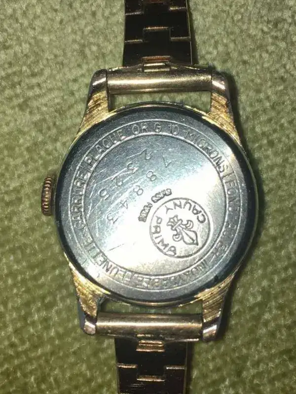

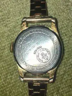

al parecer esta es la tapa del reloj que nos consulta el autor del hilo.
pués me animo a decir que es un calibre pequeño de 8'75''' y seria este

Ésta es la foto del fondo
