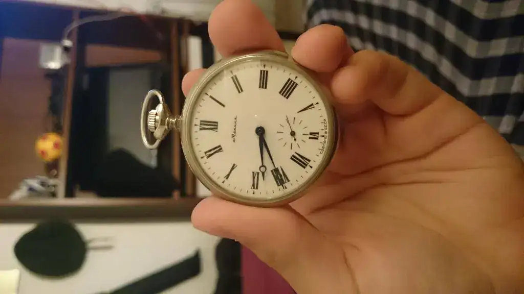

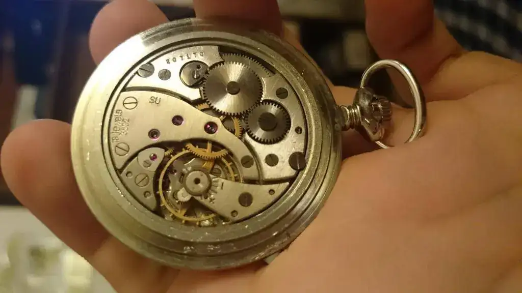

hola soy nuevo en esto de los relojes de bolsillo y mi abuelo me dio uno y tiene letras rusas y no se de q marca es ni de que año ni nada adjunto fotos DSC_1795.webpDSC_1796.webpDSC_1797.webpme podrían dar info del reloj.

Hola Jordi , de relojes rusos no tengo mucha idea , pero creo que tu reloj es de alrededor de 1960/70.

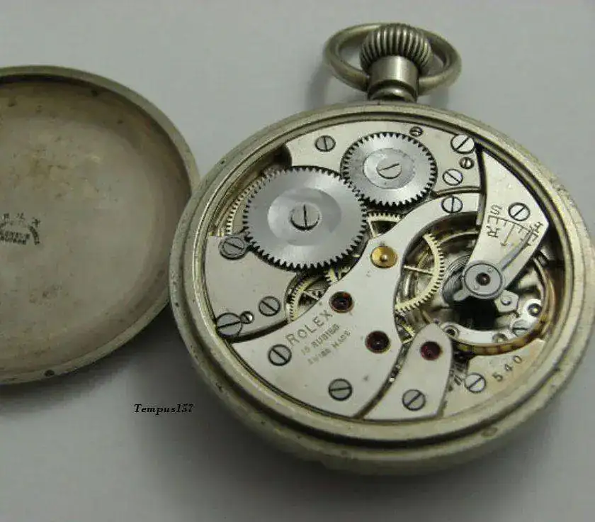

El movimiento se parece mucho a los miticos Cortebert que montaba Rolex , con lo que me decanto por un calibre Molnija.
Poco más te puedo decir.
El calibre Cortebert / Rolex del que te hablaba es este 540

Hola Jordi, tienes un molnia (o molnija), МОЛНИЯ, hecho en Unión Sovietica (СДЕЛАНО В СССР), con un calibre su (soviet union) 3602 de 18 jewels (rubis). Yo tengo uno bien ajustado y lo uso varios dias, sólo dandole cuerda, la hora la mantiene muy muy bien.

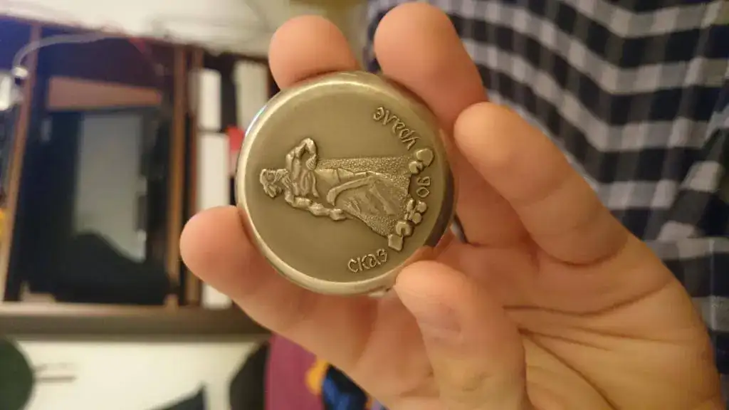

En la tapa trasera pone, "historia de los Urales".

Movimiento XXYY
XX- Diámetro del calibre en mm (36 mm para estos movimientos)
YY- Características del movimiento
00 - SÍN segundero
02 - Con segundero lateral
03 - Con segundero lateral y protección anti-choque

Te han contestado ya bien, así que solo añado la parte anecdótica; lo que tienes en la trasera es esto:
Es un monumento de Cheliábinsk, la ciudad de los Urales en la que se fabricó tu reloj, que hace referencia a los Cuentos de los Urales de Pavel Bazhov.
Existen otros motivos para las tapas que supongo contemporáneas por su estilo, como una locomotora, un velero, unos lobos...
