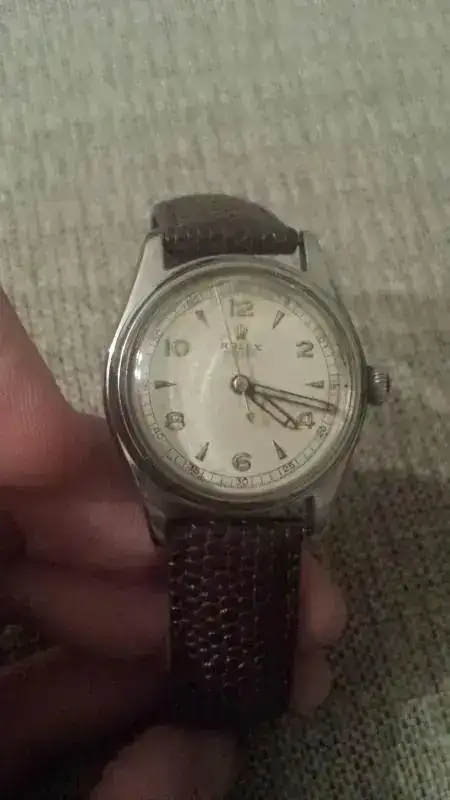

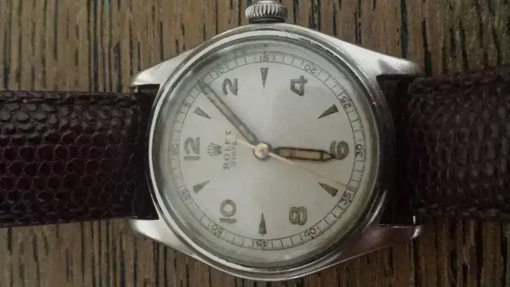

Hola, buscando entre las pertenencias de mi MDD me he encontrado con este reloj. Me gustaría saber si alguien me podría facilitar información sobre este Rolex Oyster. He buscado por internet pero no encuentro nada.
No quiero tasaciones, sé que no se pueden dar, pero ¿tiene algo de especial? ¿se hicieron pocos? ¿de que año puede ser? toda la info es bienvenida. Lo único que sé es que la correa no es la original.
Gracias

Y sabe tu mdd de este asalto?Chico.te juegas un dolor de cabeza suyo,y de huevos tuyo,como te pille.
Sobre el reloj..otra foto al calibre,ayudaria!
Por lo que se ve.....parece de los 50!

Si lo sabe jeje......le pedí permiso al encontrarlo. En realidad a ella también le gustaría saber algo más del reloj.
Buff, no tengo herramientas para poder ver el calibre. Nunca he abierto un reloj. Yo lo enmarcaba en los 40-50 así que tu ojo no es malo. Lo que pasa es que no he encontrado ninguno en internet igual.....por lo que no tengo información.
Bueno, veremos qué dicen los expertos. Y hermoso el reloj. saludos
Vaya reloj interesante !!
El hecho de que diga Oyster y no todavía Perpetual, el tipo de marcadores de minutos e índices , así como las falta de fechador lo podría situar quizá en los años 40´s .
Pero sólo es una aproximación.
Parece pequeño , ¿tamaño?
Me gusta el tono que adquirió la carátula !! y las manecillas de tipo lápiz. Relojes similares de estilo militar se manufacturaron en esa década (ojo no significa que sean militar) y particularmente para el mercado Canadiense.

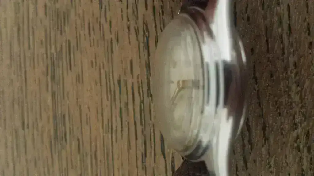

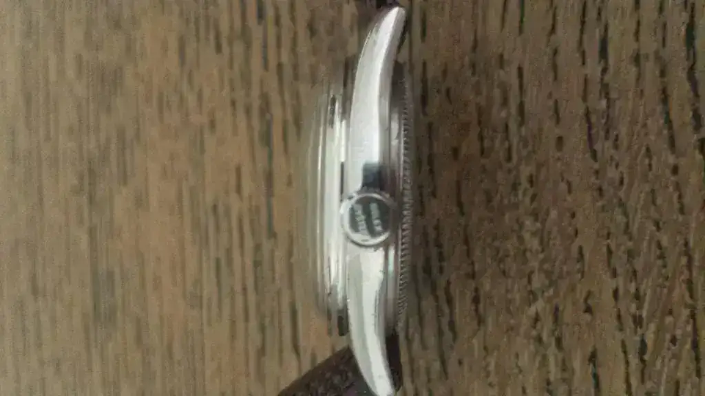

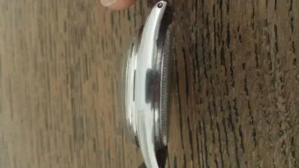

Una manera de intentar identificar la referencia sin tener que abrirlo por el momento ,sería que nos añadieras fotos de la corona y de la parte trasera y las asas .
Esperamos tus comentarios
Saludos del King
Buen dìa amigos; reitero lo siguiente. Sobre ROLEX no conozco nada - pero siempre es mejor colocar los datos y las fotos para una mejor identificaciòn. ME JUEGO POR EL CALIBRE 1200 Y FLIA DE LOS AÑOS 50. UN SALUDO. LUIS DESDE ARGENTINA

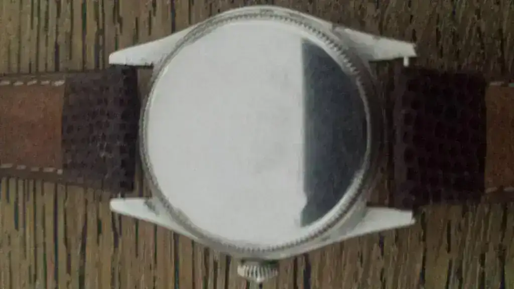

Perdón por el retraso, pero no me ha sido posible colgarlas antes. Os paso unas nuevas fotos con las que espero que me podáis dar más información sobre este Rolex. En una de las fotos que os adjunto parece que viene algo como el número de referencia aunque no se ve muy bien. Los números son 574879 o 574979. Dudo entre un 8 y un 9 en el tercer número del final. He medido la caja y me salen unos 32 mm aunque posiblemente me equivoque 1 mm arriba o abajo.
Bueno, sin más retraso os dejo con las fotos. Muchas gracias por toda la información que podáis aportar, puesto que como ya os dije no he encontrado por internet ningún Rolex igual a este.

Hola ya he vuelto de vacaciones, a ver el número que marcas, no es la referencia es el número de serie que corresponde a un reloj del 56, la referencia se encuentra entre las patillas a las 12,miralo y hablamos, un abrazo reca
Buff imposible distinguir nada en esa parte del reloj.
Un poquito de jabón agua caliente y una buena lupa, jajajaj suerte
Estimado. Por el numero de serie estimo que su reloj es de c. 1948. Al no decir Perpetual, significa que el movimiento es de remonte manual. El numero. De referencia en esta epoca, lo encontrara grabado en el interior de la tapa trasera, que es a rosca y debe desatornillarse con una herramienta especial. Llevelo a un relojero profesional para que lo haga en su presencia, y alli puede hacer unas fotos, tomar nota del nr de referencia y del modelo de su movimiento y su nr de serie. Todos esos datos son indispensables para identificar su bello reloj de caballeros, que bien puede lucir una dama.

La verdad es que no sabría decirle exactamente que calibre equipaba a este tipo de reloj, que NO es automático sino de cuerda manual. Lo ideal para identificar un Rolex de aquella época, es abrirlo y ver sus "entrañas" aclarando el nr de referencia, y el modelo exacto de su calibre y su número.
