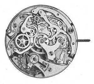

Buen día amigos; hace 4 horas me estaba peleando con un Vanus 184 y flia. le faltaba toda la chronografía. como tengo muchas fornituras NOS y muchos movimientos desarmados lo dejé a medio armar y como mañana es fiesta nacional (25 de Mayo) y no trabajamos - el jueves me voy a poner a ver si lo término de armar. Es idéntico a este que está presentando el amigo tridor.
Un saludo, Luis desde Argentina
Bueno, pues aclarado, Venus 184, tenía razón Cesccat.
Ya había empezado por mi parte a mirar en el foro calibres Venus y también le encontraba muchos parecidos.

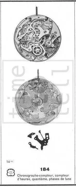

Señor Luis, le pregunto que diferencias hay entre la 184 y las 150 o 175. Buena celebración por su Fiesta Nacional.
Venus 184
First production: c.1949
Version: 1949
14.00″‘ (31.00mm)
Height: 5.70mm
Two pushers
Counter: 30min and 12 h
Date + moon phases
End of production: c. 1960
Que tontos son algunos mercaderes y que suerte tienen algunos... Mecagüentó ::bash::. Saludos.:ok::.
Como ya he dicho me parece un reloj magnifico y toda una ganga inesperada , el calibre sin duda una Venus 184 o " 187 "
Según sus lineas : el 184 es un 14 lineas y el 187 es de 13 lineas.
