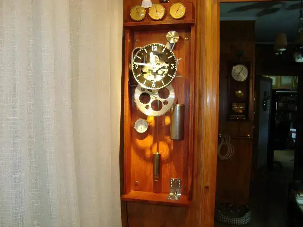

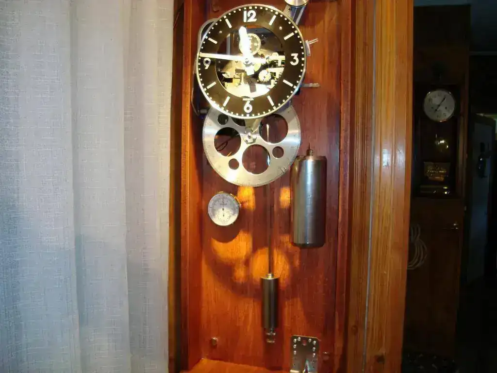

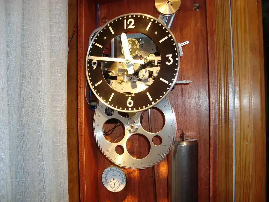

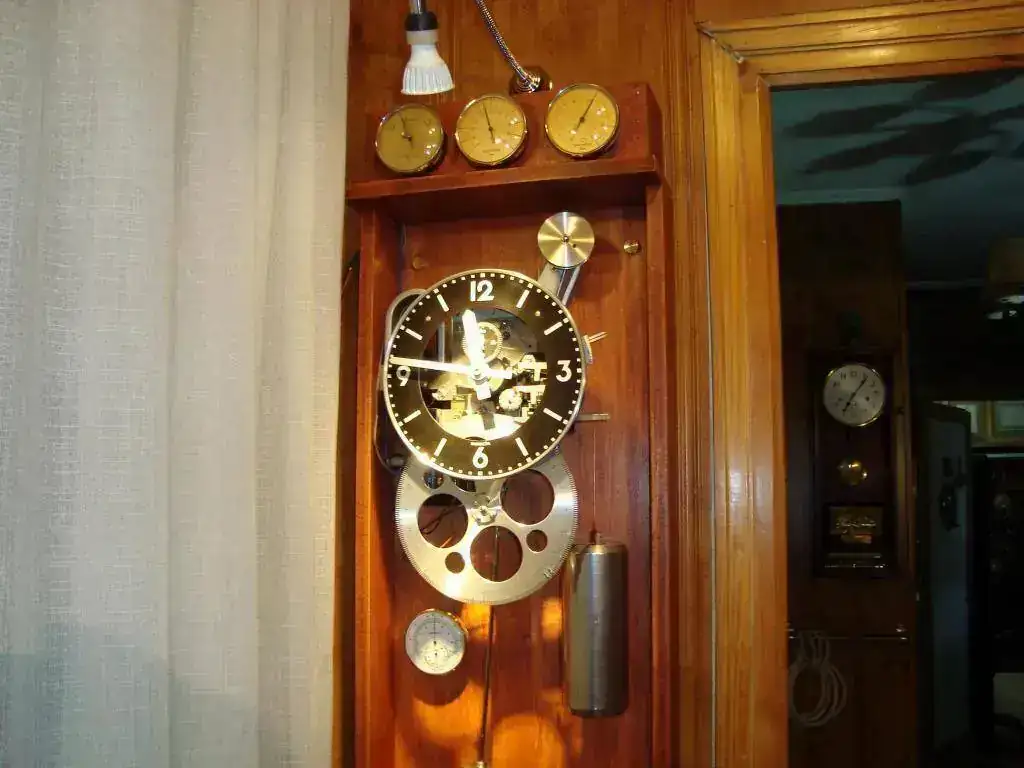

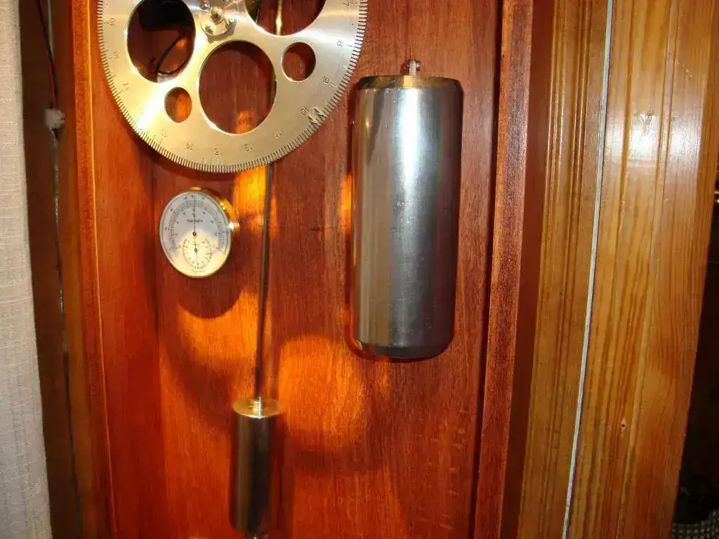

Hola amigos. Rescatado, como digo en el titular, del abandono y de todo intento de devolverle la vida, adquirí este magnifico INDUCTA, creación inicial del sabio suizo Martin Fisher en 1907 con el nombre de Magneta y que luego manufacturó la firma Landis & Gyr con el nombre de INDUCTA en los años 1929, 1944 hasta 1966. Se fabricaron para funcionar a 110 voltios y más tarde a 220 voltios.
Por lo que he podido averiguar, este modelo precisamente es de 1940, funcionando a 110 voltios, por lo que tuve que interponer un transformador de 220 a 125 voltios para su funcionamiento correcto.
Toda la puesta en marcha, de este magnifico reloj, no hubiera sido posible sin el asesoramiento y ayuda de Agustín/ tantdetemps, conocedor increíble de toda la técnica electro/relojera, que marcó un hito, en la historia de la relojería, diferente y espectacular.
La peculiaridad de este reloj reside fundamentalmente en su perfecta puntualidad y en utilizar un motor para el rebobinado de su pesada pesa de acero inoxidable de 8 kilos. Esta pesa se desliza arriba y abajo por medio de una cinta de acero de 8 milímetros de anchura(tipo fleje), desmultiplicada la fuerza del motor a través de una polea.
Dispone de un pendulo cilíndrico de acero inoxidable espectacular, con doble regulación de tornillo.
La complejidad de su funcionamiento exige regular, adecuadamente, los ciclos de actuación del motor que rearma la pesa, de forma que no suba ni baje de los limites fijados. La regulación daba la reserva de cuerda, en caso de fallo eléctrico, desde la altura preestablecida. De forma que si se regulaba la pesa bastante arriba se conseguía más reserva de cuerda, hasta que llegara al suelo de la caja del reloj, adecuadamente reforzada como veréis.
Los acabados de este magnifico y técnico reloj son al tradicional estilo alemán de las cosas bien hechas, en todos sus detalles.
Os paso fotos que espero os gusten. DSC00997r.webpDSC00999r.webpDSC01000r.webpDSC01001r.webpDSC01002r.webp
Cada pieza del reloj es, a la vez que muy técnica, de una sobriedad y elegancia extremas.O así me lo parece.
