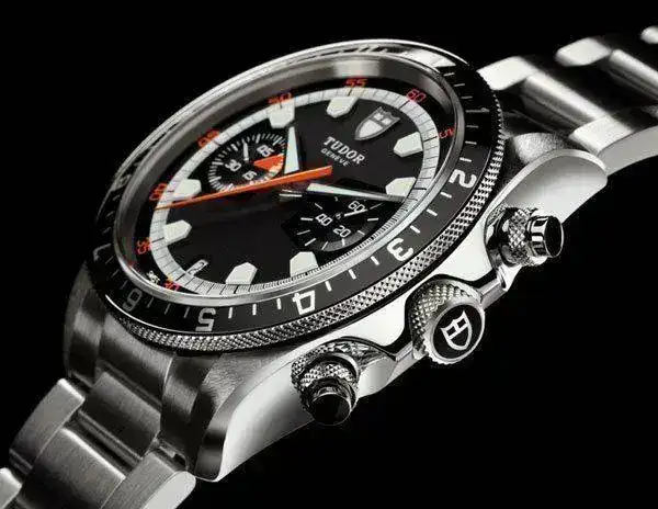

Es un detalle que creo quedaria de cine, pero que no se si sera asi, podria ser asi,...
Me encantan los indices tipo IWC Aquatimer (modelo anterior con las 2 coronas como EL BUZO) o el Tudor Montecarlo o Heritage, basicamente son prismas de material luminiscente colocados sobre la esfera, dandoles volumen, en mi opinion queda impresionante y le dan un toque vintage total.
Habria que cambiarlo todo? porque? seria la esfera tal cual se ha votado (es decir su diseño inalterado) pero el luminova en prismas en vez de "planito", sin mas, la foto era unicamente para que se viera a lo que me referia por prisma de luminova, no me refiero a que copiemos ningun otro diseño.

Los índices no sólo se van a pintar de Luminova, ( de un color crema muy muy claro),sino que se va a tratar de que ese pigmento haga un cierto volumen;el dial no será absolutamente liso
Es algo hablado y tratado antes de publicar el proyecto,para que te hagas una idea,con Crepas y ver si se podía hacer con un nivel de acabados óptimos :drool::D

estás hablando de insertos sobre la esfera, es necesario fabricarlos aparte,rellenarlos de luminova y clavarlos al dial, ocupan más espacio en el perímero que los índices directamente pintados, si eso no significa rehacer el dial ................
quedaría muy bonito, pero sería más caro, y el precio está cerrado
OK, desconozco como estan realizados esos prismas, si decis que se fabrican como comentais pintando, asi sera, lo de que hay que colocarlos perforando la esfera obviamente, la pregunta precisamente iba en ese sentido, si se podia hacer, coste,...
No pasada nada, el reloj esta quedando espectacular, y era una idea que tal vez se podria haber realizado sin mayor dificultad. En muchisimas ocasiones, otras opciones de solucionar un "problemas" la hace mejor, mas sencilla y a veces barata (que no era el proposito), si no la de estudiar una opcion que tal vez no tenga mayor complejidad.
En cuanto a que modifica sustancialmente la esfera, pues sera como decis, pero si mantenemos el area de los indices y solo crece en espesor una decimas de milimitro y la distacia desde el extremo de los indices al final del dial es suficiente tal cual es, la modificacion estriba en hacer los agujeritos y colocar las piececitas, vamos asi lo veo, sin mas.

La verdad es que ese tipo de índices es precioso, pero supondría una serie e cambios que encarecerían el proyecto.
Algo que ya no nos podemos permitir. :pardon:
Técnicamente. Nosotros tenemos una aguja más, la GMT, que dispone de un espacio de 0,5mm y que realmente circula a unos 0,35mm del dial, así que tampoco queda mucho espacio para apliques.
Por no hablar de que los índices serían de 5 formas diferentes (los 2 de las 12, los normales y los 2 de las 6) supone 5 moldes, y dar a la luminova la textura para que solidifique con esa forma. Una vez realizados habría que aplicarlos uno por uno sobre la esfera.
No sé el coste real de producción. Pero con seguridad que excede con mucho la colocación de apliques metálicos y por supuesto, al coste de pintar los índices con luminova. Eso sólo para la esfera negra. Luego iría la naranja.
Es un gran aporte, indicativo de una gran calidad de producción. Pero creo que inviable sin tocar el bolsillo de los participantes.
Además de replantear la ubicación de agujas y otros elementos.
Y caray...qué bonito es ese Tudor!!

Todo lo que sea aportar ideas es bienvenido. Y se analiza y sopesa.
