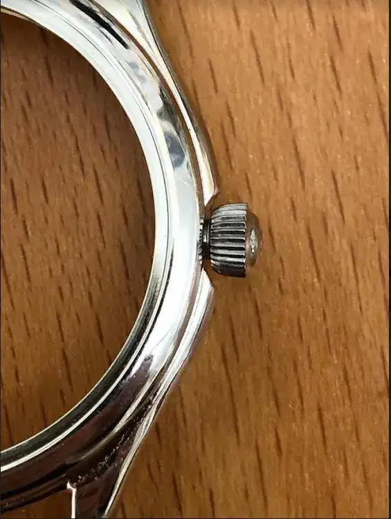

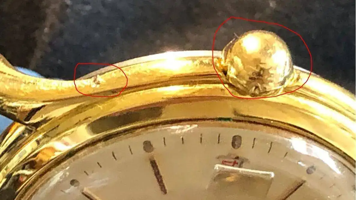

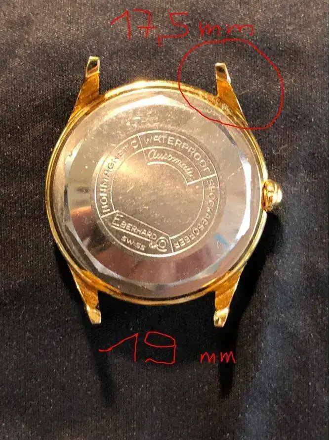

En las fotos me parecio algo mal la asa a las cinco, parecio torcido pero medio cubierto por la correa. Escrito al vendedor griego y me respondido, que todo esta perfecta, no hay nada. Mi hermano comprado el reloj para que va directo a Austria, porque antes tiene que mirar mi amigo relojero en Austria el reloj, hacer una revision completa ecc.
Cuando mi amigo relojero tenia el reloj en los manos me llamado y me dicho, la asa esta torcido, arriba entre asas 19mm, abajo 17,5mm. Ya lo entendido mejor la palabra "griego" y porque lo llaman asi. El dia siguente me llama otravez por la noche y me dice, algo esta mal con el chapado.
Ya lo tenia la asa redoblada a 19mm y cuando empezado con el disco para pulir un poco, el oro salia con cinco vueltas del disco, nunca lo visto esto y yo tampoco esperado esto de un reloj de categoria, pensando en 20 micronas. Aparte de esto la corona tambien tenia un golpe y lo han chapado nuevo junto con la tija.
Lo llamado y dicho quitalo todo el "oro" y dime como esta luego, que sale abajo, algo tenia el reloj cuando salia de la fabrica? Dia siguente me llama el y dice, no se que es, pero es muy bonito, como el oro blanco en aquellos anos con un toque de amarillo, un oro blanco caloroso, no blanco blanco como hoy en dia con las aliaciones nuevas que llevan Paladio.

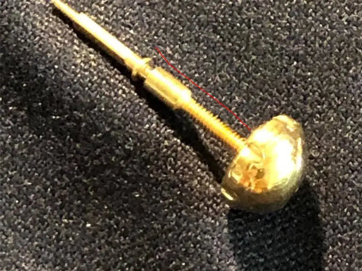

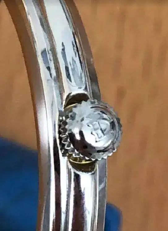

Que hacemos ahora con la corona, no sabia donde puedo conseguirlo una nueva y el cristal plexi con la lupa interior por la fecha, tampoco es facil.

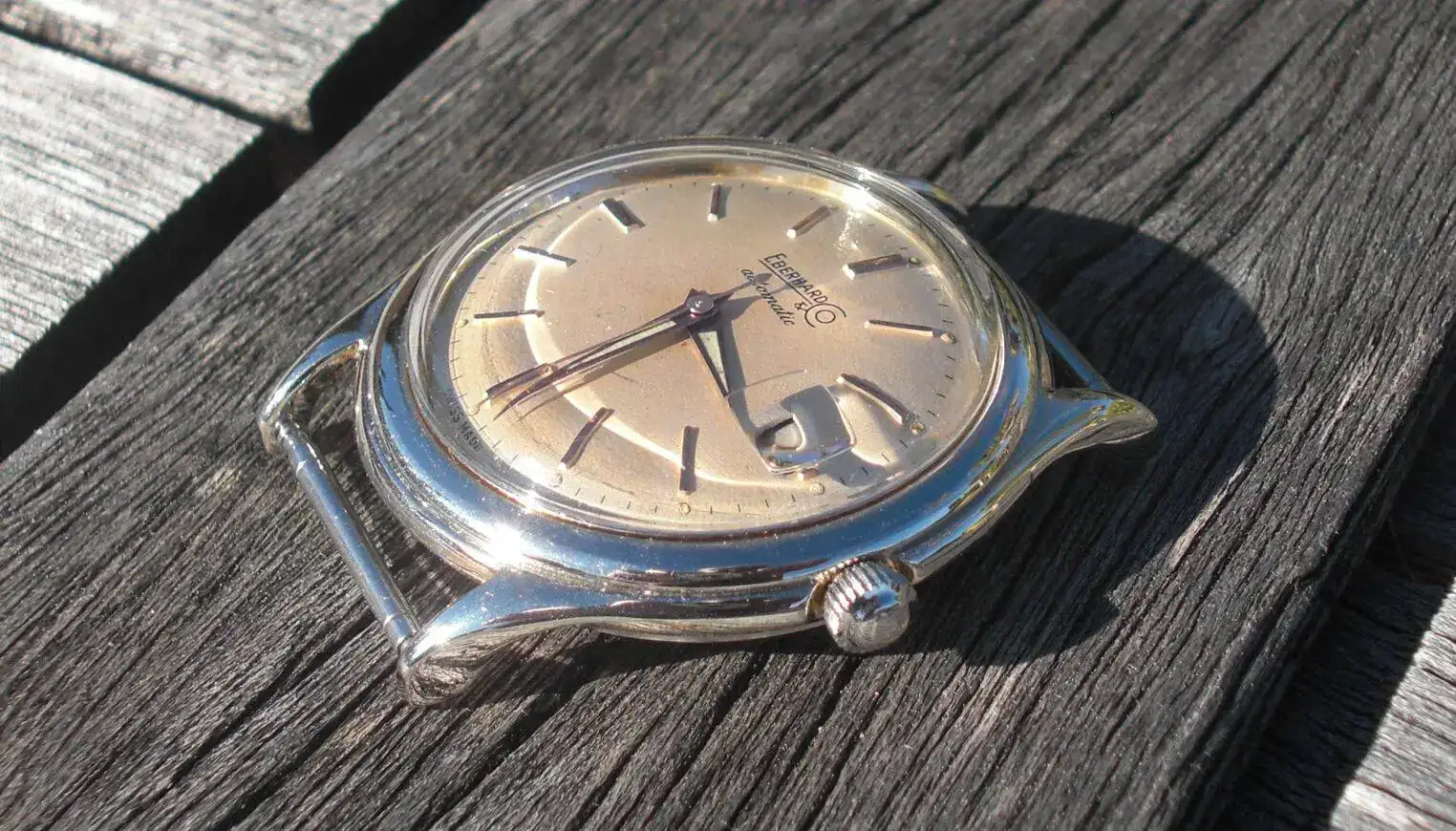

Esto son las fotos del reloj en estado como venia de Grecia.

? Que hacemos ahora con este reloj ?

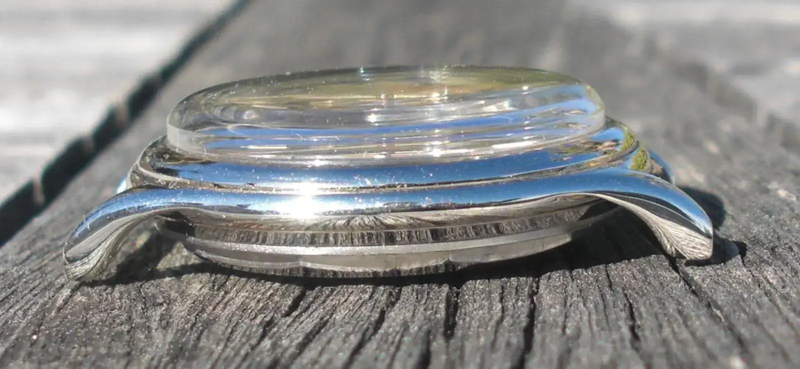

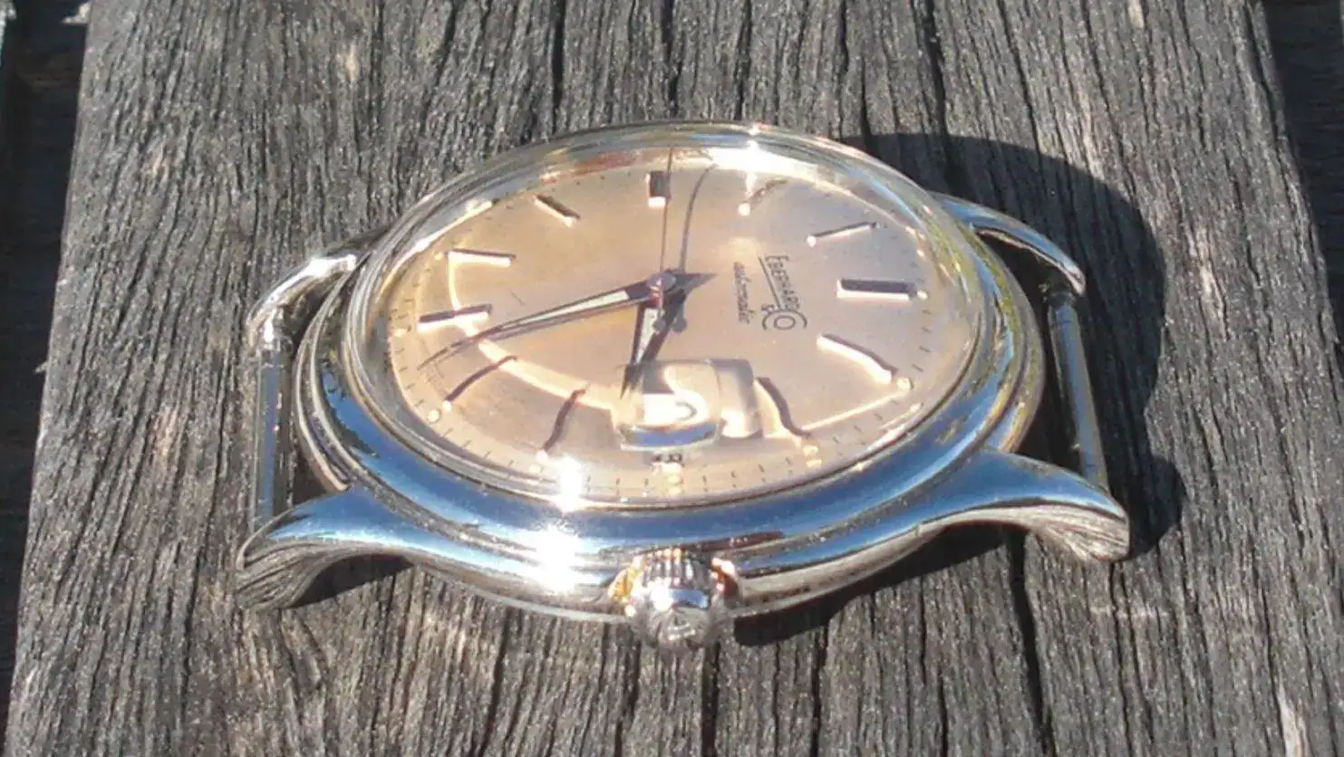

El plexi con la lupa dentro encuentramos, no como Rolex con lupa fuera, pero la corona es imposible encuentrarlo.

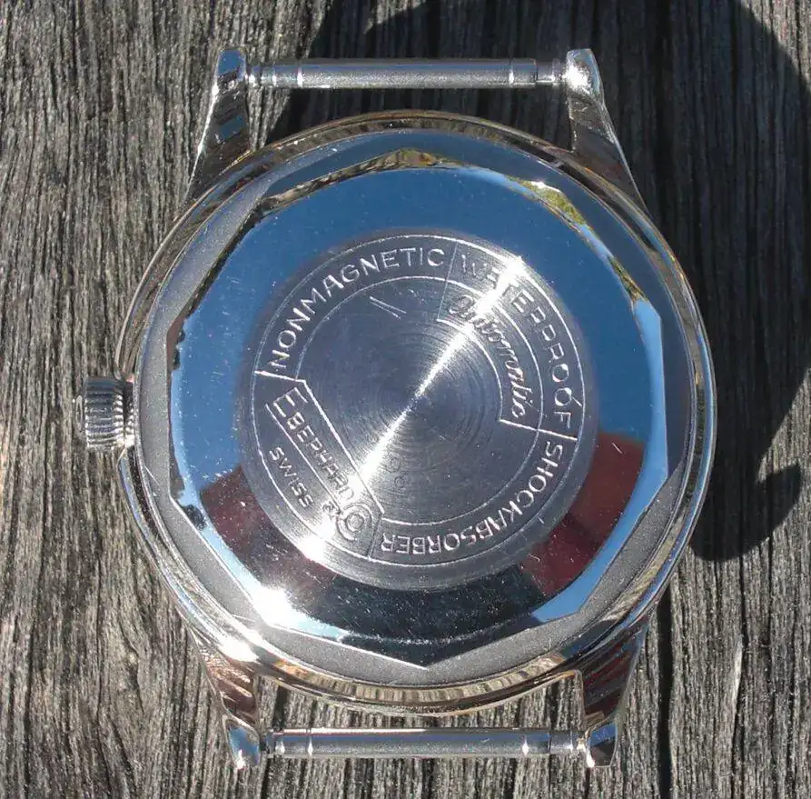

Lo dicho, como el plexi es de los buenos para relojes sumergibles, el fondo es de rosca con junta, coge una corona de Tudor con tubo de rosca y estamos en el lado seguro y el reloj esta para nadar por lo menos, como los Datejust de aquellos anos.
La caja con este material durisimo, que no se grieta cuando redoblado la asa, esta perfecto ahora, lo montado el tubo de Tudor por la corona y esta.

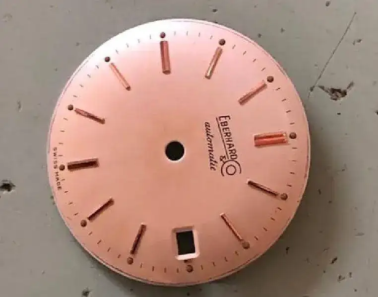

La esfera es muy bonita y tiene una patina de cine, un tono huevo roto y en el sol cambia a un toque de salmon. No esta rallado, nada.
Las manecillas conservan la masa luminosa (muerta) igual que los dots de la esfera. Los indicies y agujas son de oro, pulidos y perfecto tambien.
El disco de fecha es Roulete, un dia negro y el siguente rojo.

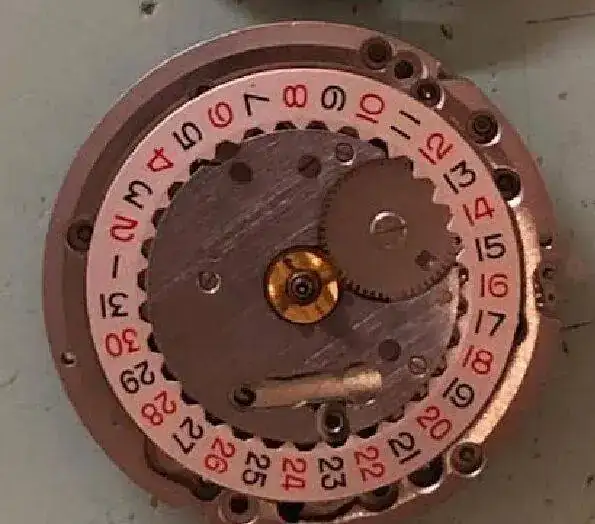

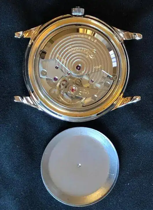

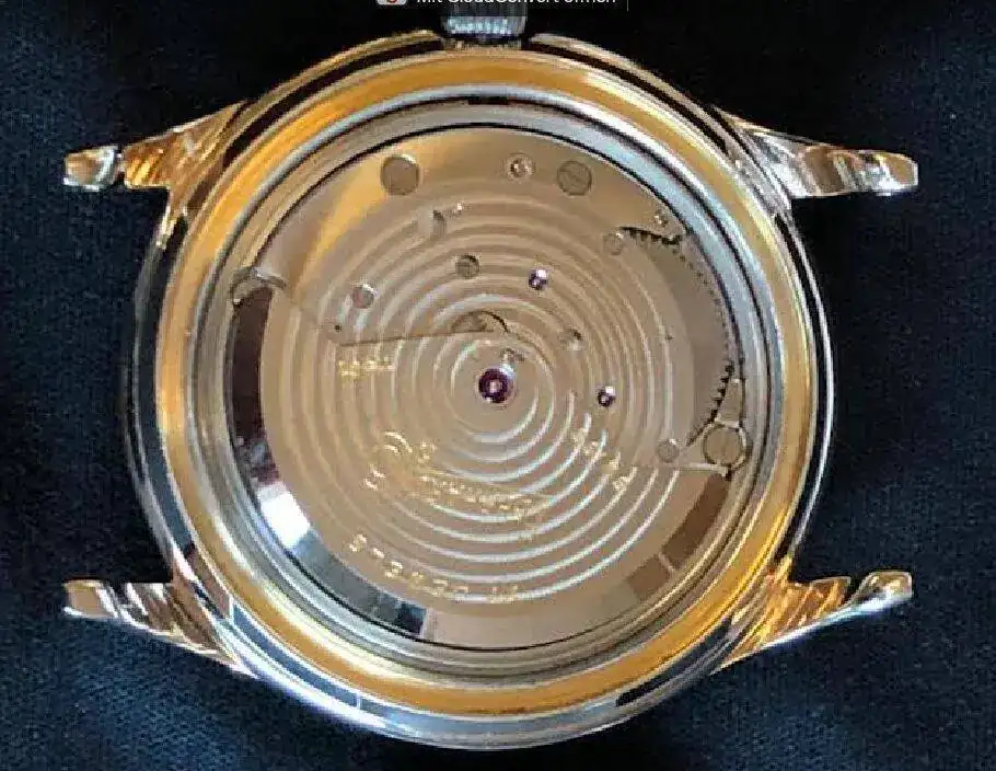

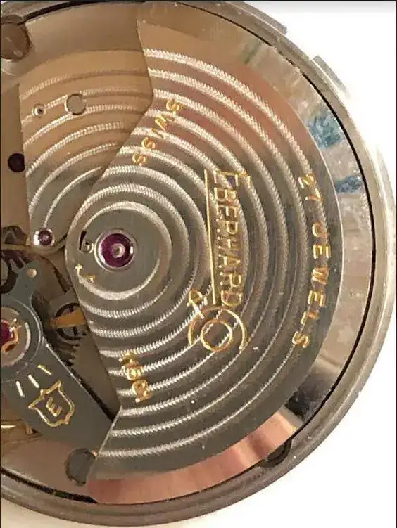

El movimiento era la gran sorpresa, nunca lo tocado un relojero, los tornillos eran virgenes y nunca abiertos, el aceite seco y sucio, pero yo prefiero esto que, un movimiento maltrado de un "experto". Despes de desmontarlo completo, limpiado todo, montardo y engrasado, parace nuevo y cada dia va 2 segundos plus.
El BIDYNATOR de FELSA es el primer calibre automatico del mundo que carga en ambos direcciones. Existe con 17 hasta 27 piedras con o sin decoracion de puentes/rotor. Este Eberhard tiene la mejor decoracion y 27 piedras, esta decorado con Cotes Circular.
Este calibre se encuentra tambien en su mejor traje en los relojes de GÜBELIN con calendario completo y fase lunar, so called IPSOMATIC. Gübelin es uno de los mejores relojeros en el mundo, conze de PP,AP,VC,IWC y tenia sus propios relojes con calibres de estas casas. Muy raro que un relojero puede comprar movimientos solos de AP o PP.

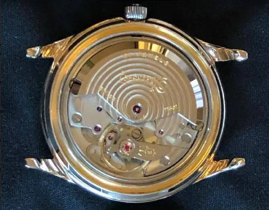

Miramos el calibre.
Lleva otra tapa contra el magnetismo.

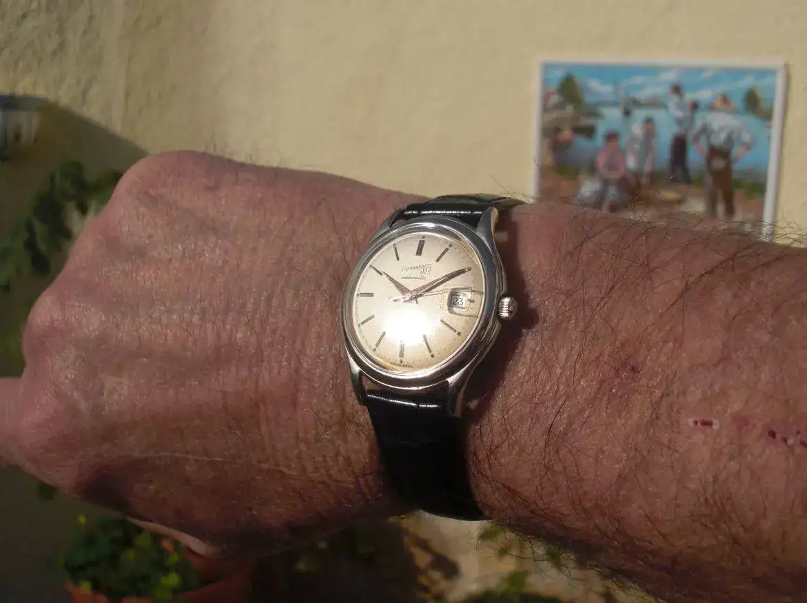

Ahora fotos del reloj completo.
La caja tiene una forma muy bonita, el godron en el medio termina en las asas.

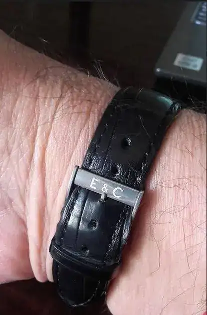

Con el cocodrilo de Luisiana parece un Patek Philippe Calatrava y creo que no tiene que envidiarlo mucho.
La hebilla tiene que ser la original.

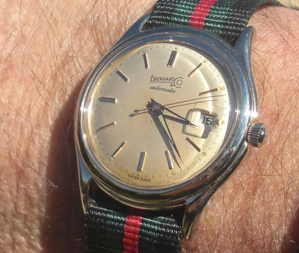

Ver el archivos adjunto 2379649
Ver el archivos adjunto 2379651 La hebilla tiene que ser la original.
En verano con un NATO GUCCI Style mas deportivo.
Ver el archivos adjunto 2379653

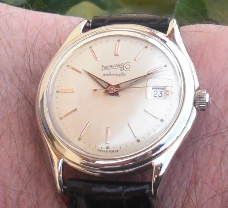

Por fin la operacion "griego" salia muy bien, aunque no muy barato, pero lo que cuenta es el resultado.
El secreto que lleva la caja no hemos aclarado, no es chromo, ni rodio, un misterio que hace el reloj mas especial.

Ha quedado espectacular. El metal yo creo que es níquel, se usaba mucho en aquellos tiempos en relojes de bolsillo, y seguramente también en relojes de pulsera chapados, y el color coincide, blanco con un ligero toque amarillo, lo malo es que con el tiempo coge pátina gris.

Gracias Charlitos!
Esto con la nato probado porque tenemos una senora aqui que monta muchos nato en Vintage y no esta mal, aveces muy bien.
Pero tienes razon, es complicado con un reloj tan elegante, un poco friki.
Un abrazo
Reacciones: charlitos
Gracias Charlitos!
Un abrazo
Nato no, pero un perlón negro...😉👍
El reloj ha quedado espectacular!!
Gracias por compartirlo, tanto el reloj como tus extensos conocimientos, un post muy interesante.
