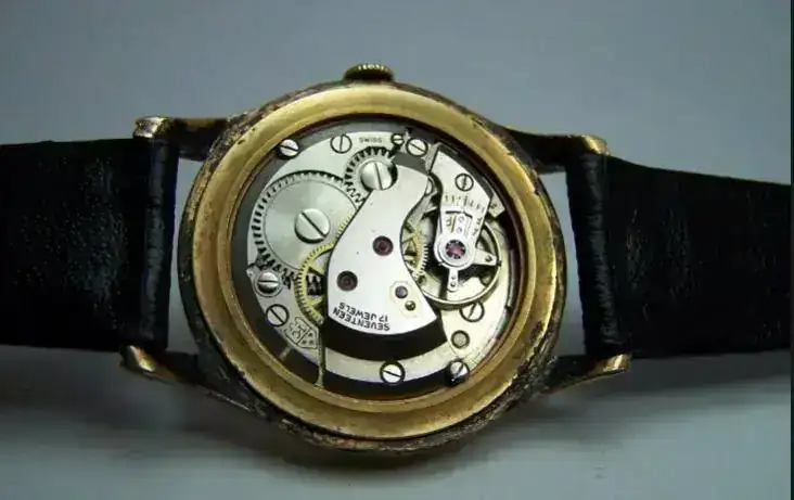

Buenas qué tal, cómo se que no les gusta las cosas fáciles, acá presento este rompecabezas, qué calibre suizo será?, alguien tiene idea... Segun el vendedor es de la década del 40.
Saludos, Ramiro.

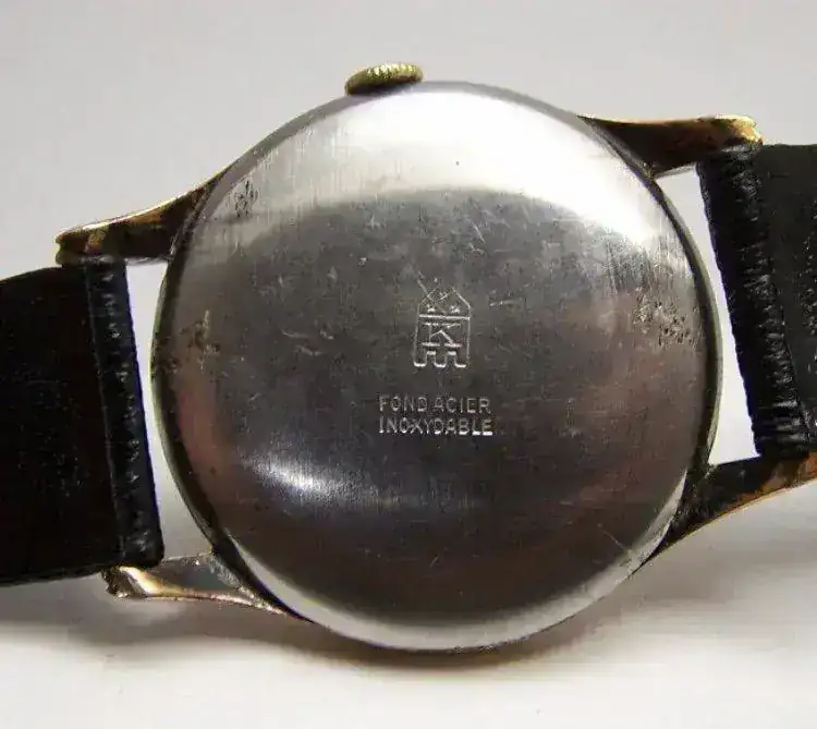

K (im Schild mit Dreieck/Fahne und Sternen)
Wilka Watch Factory / WilhelmKaufmannKleinuhren, Uhrwerke, Uhrenteile, Pendeluhren; Genf, Schweiz; registriert am 24.12.1907
K (im Schild mit Dreieck/Fahne und Sternen)Kleinuhren, Uhrwerke, Uhrenteile, Pendeluhren; Genf, Schweiz; registriert am 24.12.1907

Wilka Watch Co.
This Swiss watch brand was founded in 1902 Geneve, Switzerland by Wilhelm Kaufmann.
Winston, Harry
[FONT=&quot]Wilka Watch Factory, Ginebra, Suiza[/FONT]
[FONT=&quot]Marca:Wilka(1906), The Wilka Watch(1905)[/FONT]
[FONT=&quot]Relojes, movimientos, partes y relojes de pendulo. Tambien como Wilhelm Kaufmann[/FONT]

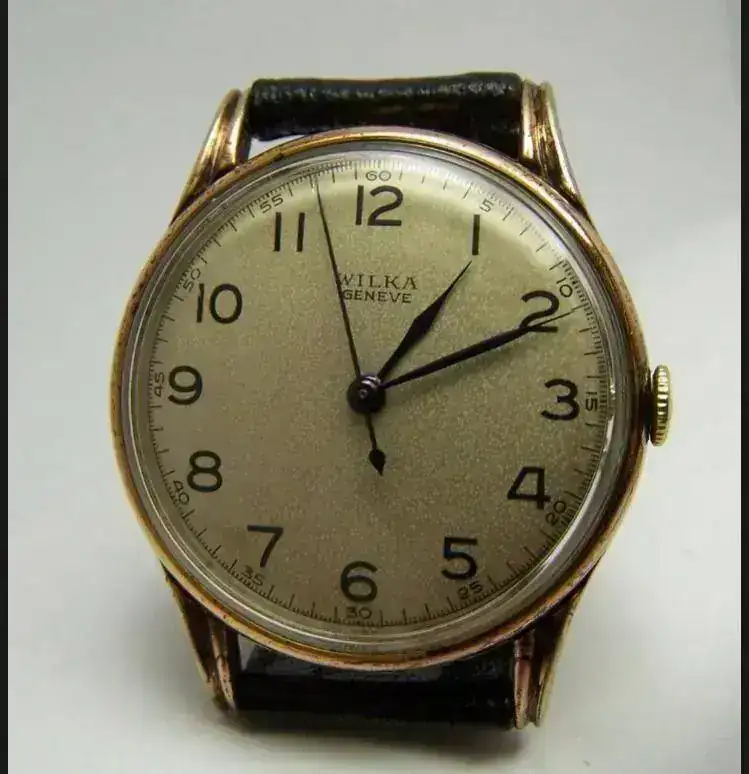

añade una imagen de la esfera.
Compañero Cesccat si que eres bueno jaja, aquí va la foto de la esfera. Supongo que es una de las tantas marcas suizas que quebraron luego de la crisis del cuarzo, este calibre sin número/nombre parece de gran calidad, pero no hay información sobre él.
si parece bueno el calibre. No es manufactura Wilka. No puedo aportar su identificación. Veremos si alguien lo reconoce.

no es calibre manufactura. Vete a saber como andará. Diria que NO.
Buen día cesccat; busque en los calibres AS.
Ramiro: el precio es muy alto para este reloj calibre AS.
Un saludo. Luis desde Argentina
Luis, algo se me ha escapado pero no lo he encontrado. Lo siento.
Seguro que es un AS de puente sobreelevado, y muy bonito, para poner segundero central. Confirmo lo que dice Luis, precio sobreelevado también.
El calibre aparenta una buena calidad y una esfera muy atractiva pero como dicen los cumpas, valor un tanto alto, tal vez si le haces una propuesta ?? Al vendedor digo;-);-)
Es un A.S., y diría que de la familia 1188
