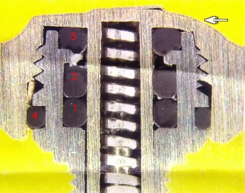

Hoy precisamente abri un reloj casio analógico, tipo diver y que soporta 5 atmosferas de presión. Bueno, a lo que voy, abri la tapa a presión con una llave jaxa y al abrirlo vi que tenia la junta de estanqueidad de la trasera del reloj, que estaba en la tapa, pero mirando el mecanismo del reloj no supe visualizar ningún tipo de juntas cerca de la corona, osea en la tija, no se si me explico bien. Suponia que deberia ser asi. A ver si alguien podria explicarme con tranquilidad como funciona la estanqueidad en este tipo de relojes en la corona. Me imagino que será algun tipo de mecanismo relacionado con la tija al posicionar la corona en la posición 0, pero me gustaria aprender, disculpen por una pregunta tan simple, pero me pica la curiosidad.
Las juntas pueden ir en el interior del tubo, en el exterior o en el fondo de la corona.
En el caso de Rolex con su sistema Triplock, en los tres sitios.
