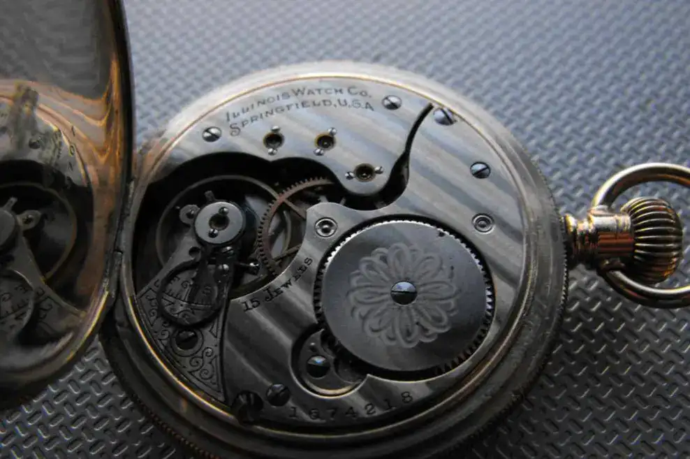

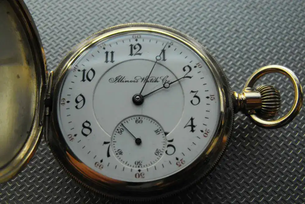

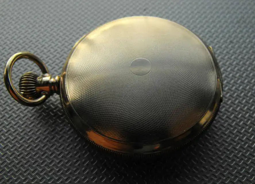

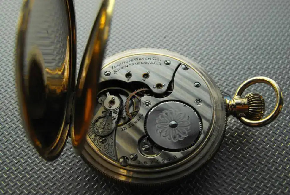

Buenas noches a todos, este es mi primer post en este subforo, como acabo de comentar en el de fliegers y militares, esta tarde mi CRI se ha vuelto loca y he adquirido dos piezas si saber mucho de estos relojes (bueno, casi nada)
Uno ha ido directo al otro subforo un SILVANA "DH" y el otro cae aquí para ver si me podéis ayudar con él.
Se trata de lo que creo es un reloj ferroviario ILLINOIS de principios de siglo XX.
Mis preguntas son un poco las de siempre que compras algo por impulso o enamoramiento sin haberte empapado antes de ello. Saber si de verdad es real ya que a mi modo de ver está muy bien conservado para el tiempo que tiene. Observo abolladuras en las tapas ¿son fáciles de quitar por un experto?, una grieta en el dial, pero por lo demás lo veo bastante bien.
He leído sobre la marca y me gusta la hstoria, pero quería saber vuestra opinión
Un saludo y mil gracias de antemano, os dejo unas fotos del bichico en cuestión

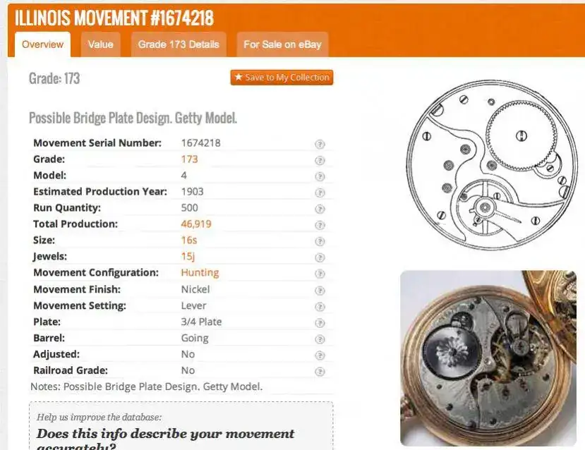

Ya tienes toda la información tecnica del grado 173.
Al final del todo pone Railroad grade... No, la traducción sería grado ferroviario.

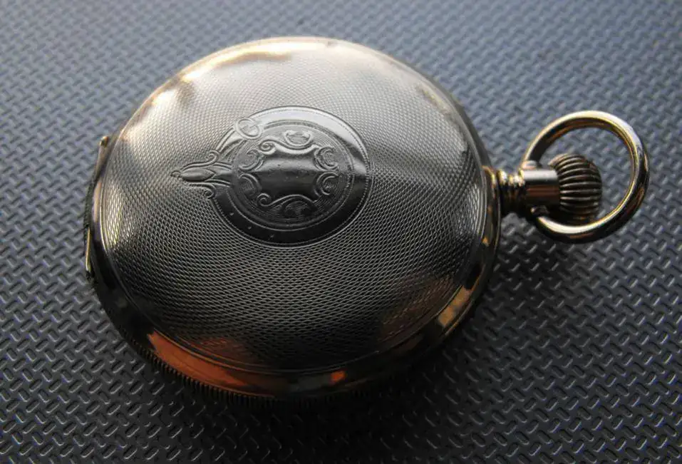

La decoración de una de las tapas es la típica jarretera inglesa.

Hola Tito, bienvenido a Relojes de Bolsillo.
Tu reloj es un Illinois; y Illinois es... una de mis marcas favoritas, cosa totalmente subjetiva, y una de las grandes marcas, no sólo americanas, sino mundiales. y esto no es subjetivo.
No temas si es una falsificación, no lo es. Y si lo fuera deberían dar títulos nobiliarios a quienes lograran hacer falsificaciones tan sublimes.

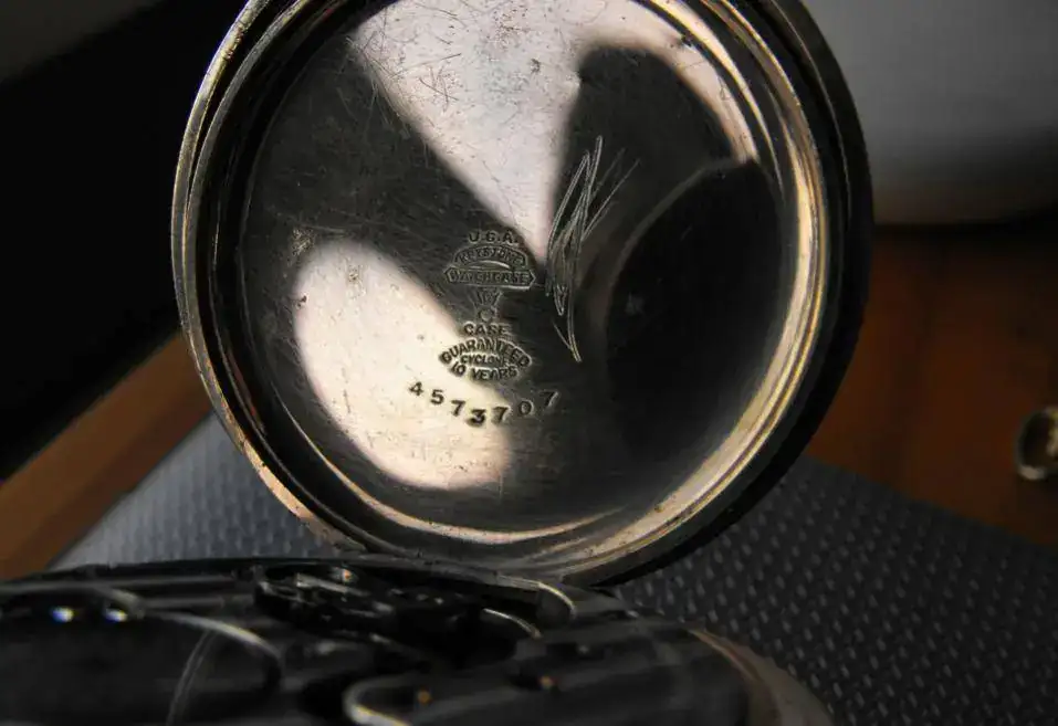

Quizá te despiste que la caja esté firmada por Keystone, pero eso es normal. Illinois no fabricaba cajas y supongo que todas las marcas americanas habrán tenido a Keystone en su nómina de proveedores.
¿Bollos en la tapa? ¡Yo no los veo! No te preocupes por eso; en caso de que tenga algún bollo entiende que a sus años alguna cana deberá tener. De todos modos seguro que hay personal competente que pueda solucionar eso. Sin ir más lejos yo mismo tengo un amigo que no se dedica a la relojería, pero que "desabolla" metales. Es reparador y restaurador de instrumentos de música de viento. Le llevas una tuba o una trompeta abollados por todos lados y te los devuelve nuevos.
Si en el ramo de la relojería no hay "desabolladores" (no lo sé), seguro que en otros ramos los encuentras. Quizá también entre joyeros, no sé.

Estooooo... una cosa más. Dices que podría ser ferroviario. Veo que Drinfeal ya te ha contestado: En la ficha técnica dice Railroad grade: No.
Está claro. De todos modos, aunque ese calibre hubiera sido aprobado como ferroviario, ese reloj no lo habría sido, ya que los relojes ferroviarios han de ser exclusivamente lepine, o sea, sin tapa delantera y con el 12 bajo el pendant. Además de que el cambio de hora debe ser en los ferroviarios por tirador (lever), que iría protegido bajo el bisel. Me figuro que tu reloj será de cambio de hora por corona.
Cada vez me gustan mas este estilo de reloj. . El tuyo esta impecable. Felicidades
Es un muy buen reloj , Illinois no tiene desperdicio , eran muy cuidadosos con sus relojes.
Aunque no sea de grado Railroad no deja de ser un movimiento muy bueno.
Los relojes de grado ferrocaril eran de open face / lepine como bien apunta Rafa Gil.
Y las esferas tienen este aspecto :
Con los minutos numericos , por lo general , no siempre , pero si en un 90%
