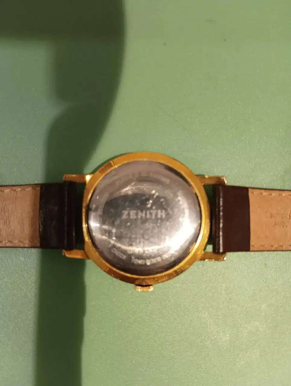

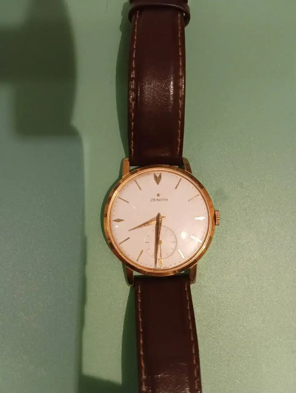

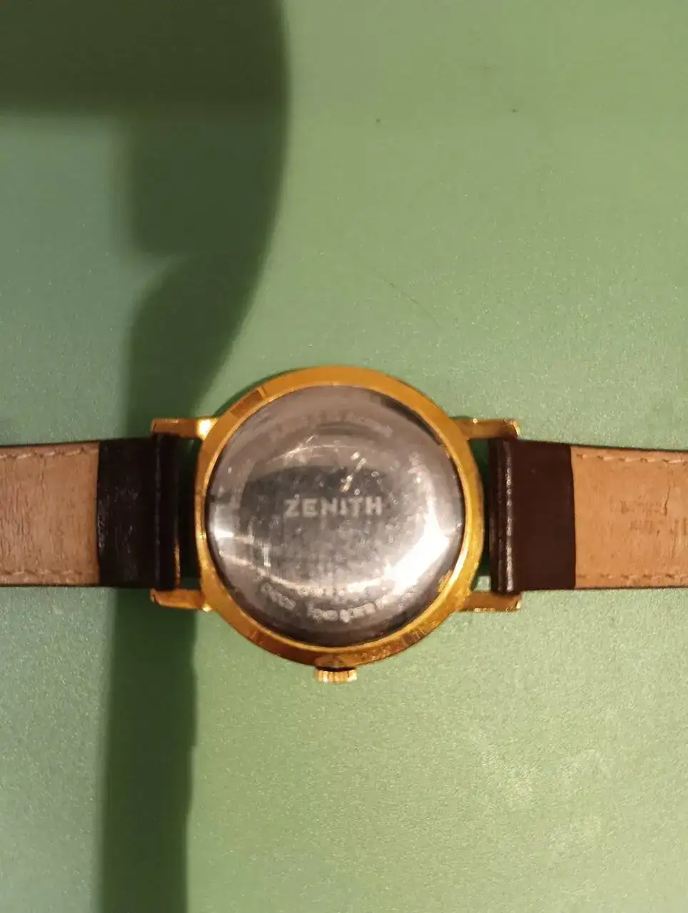

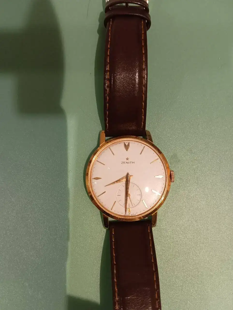

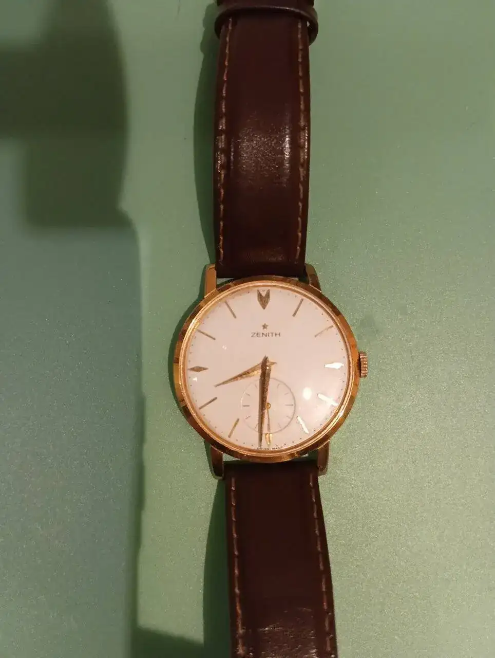

Muy buenas a todos,
Tengo un Zenith antiguo que era de mi abuelo, el era ferroviario y le encantaban los relojes... El caso es que este reloj anduvo perdido mucho tiempo y ahora me ha dado por investigar un poco el año y el modelo. He buscado en internet algo parecido y no encuentro nada que sea idéntico, muchos similares, pero por ejemplo tienen índices con número, este no. O cuando son índices sin numero entonces no pone Zenith o los índices son distintos....
Lo más que me he acercado es a un Zenith Stelina en torno al año 60 pero me parece muy moderno...
El caso es que ando perdido, el reloj está más o menos bien y me gustaría que un día lo heredase mi hijo, si todavía dura el reloj!!! Por eso me gustaría documentarlo un poco, el modelo, el año de fabricación....
Agradezco de antemano cualquier luz sobre la pieza.
Un saludo a todos,

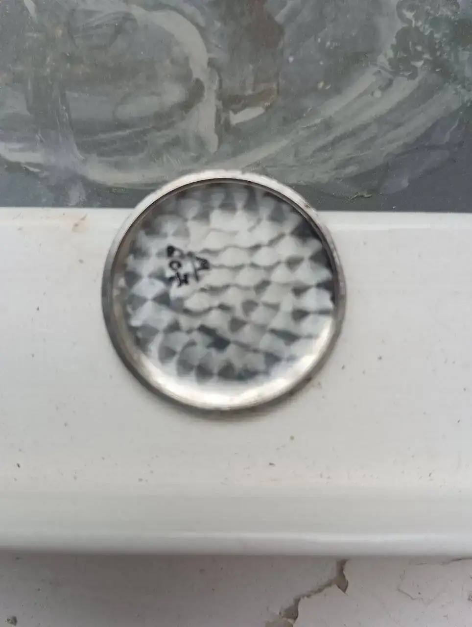

Tienes que abrirlo y ponernos dos excelentes imágenes. De la maquina aquí conocida como calibre y de la tapa parte interior.
Gracias, está tarde subo las fotos del calibre y de la tapa parte Interior. Saludos

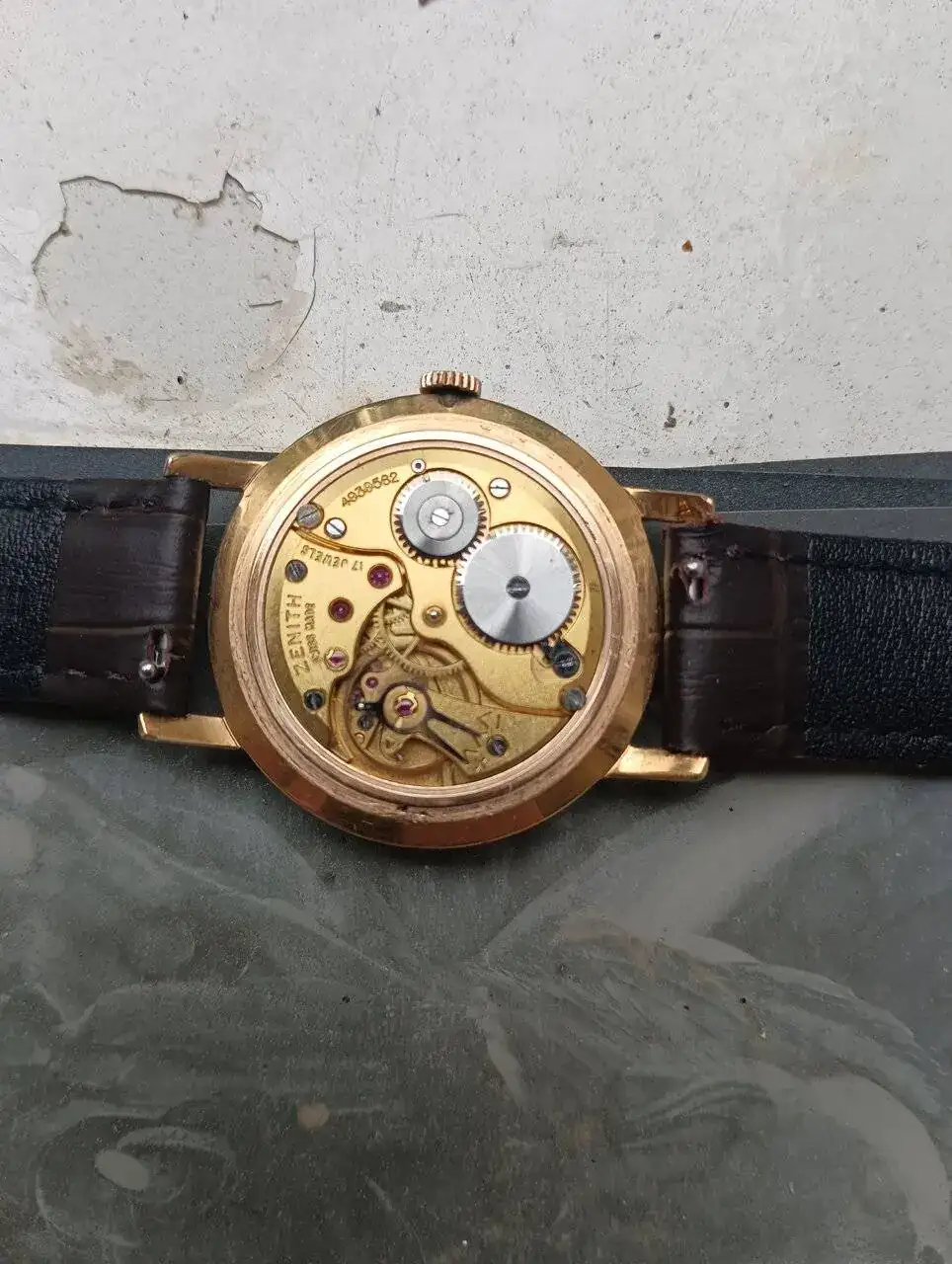

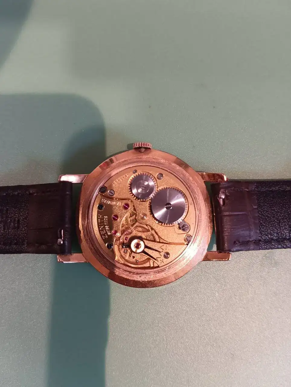

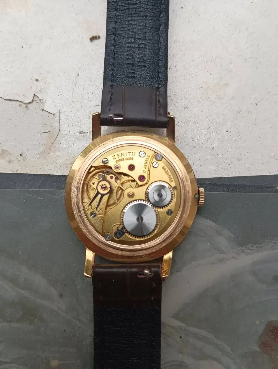

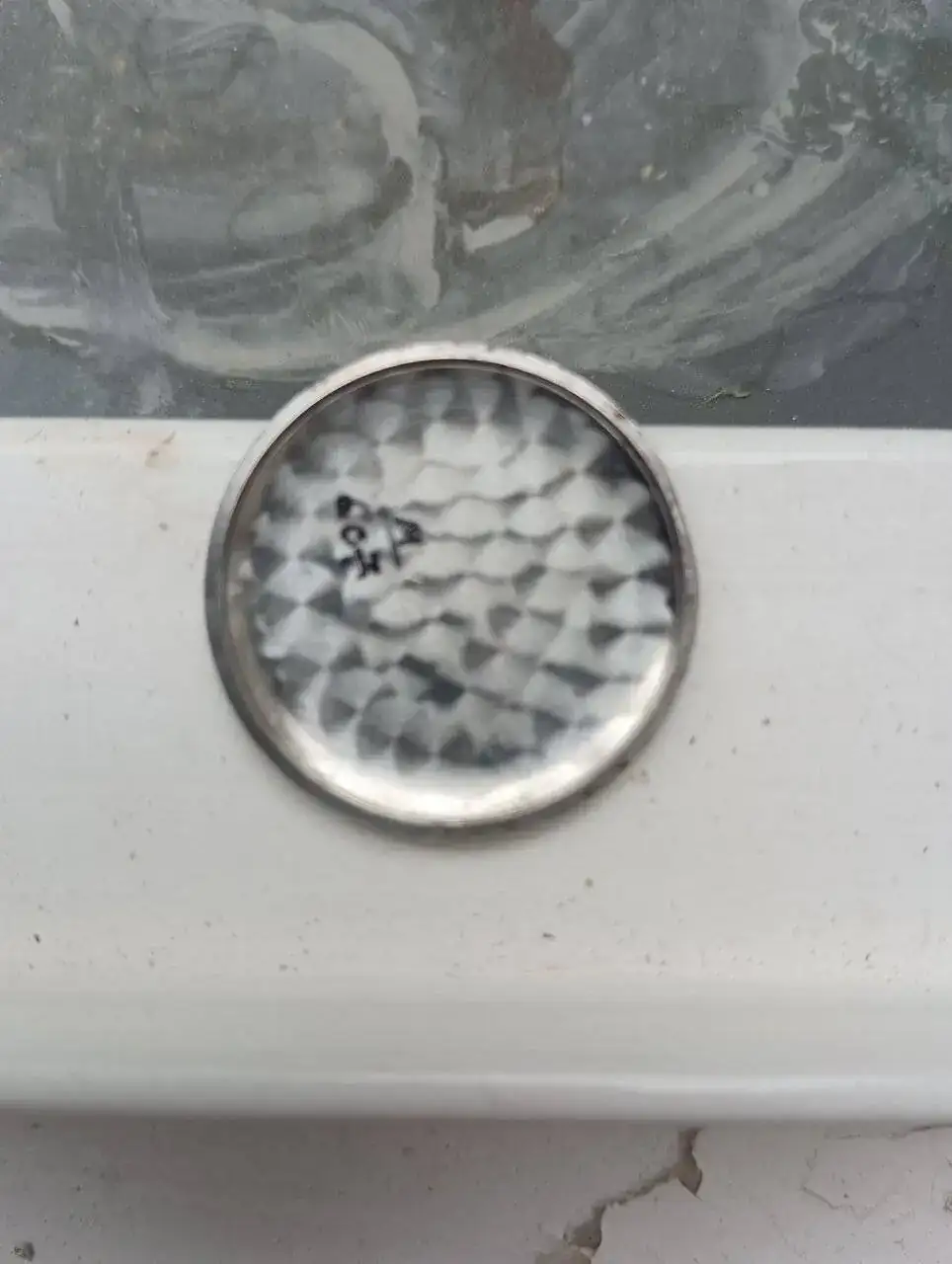

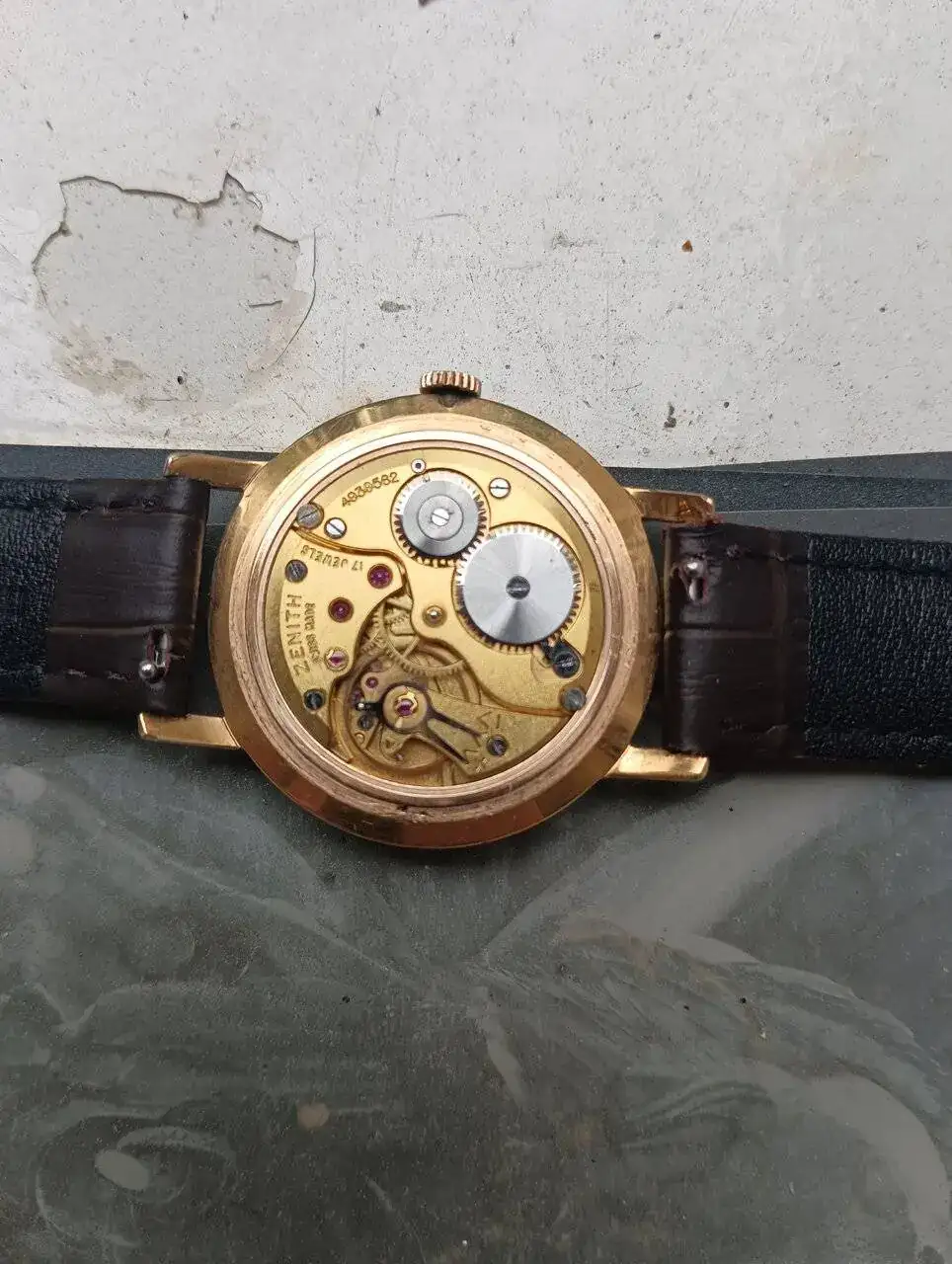

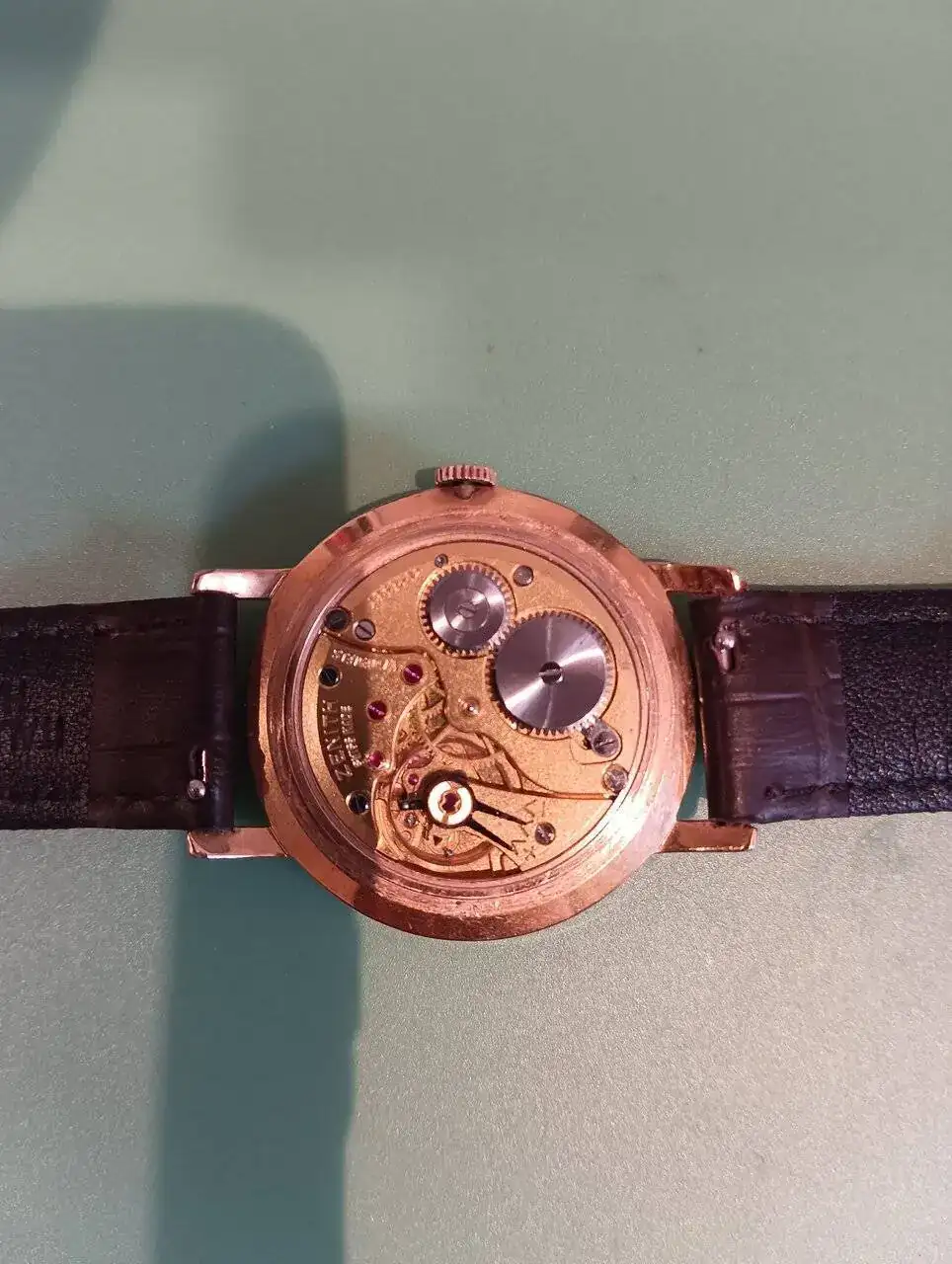

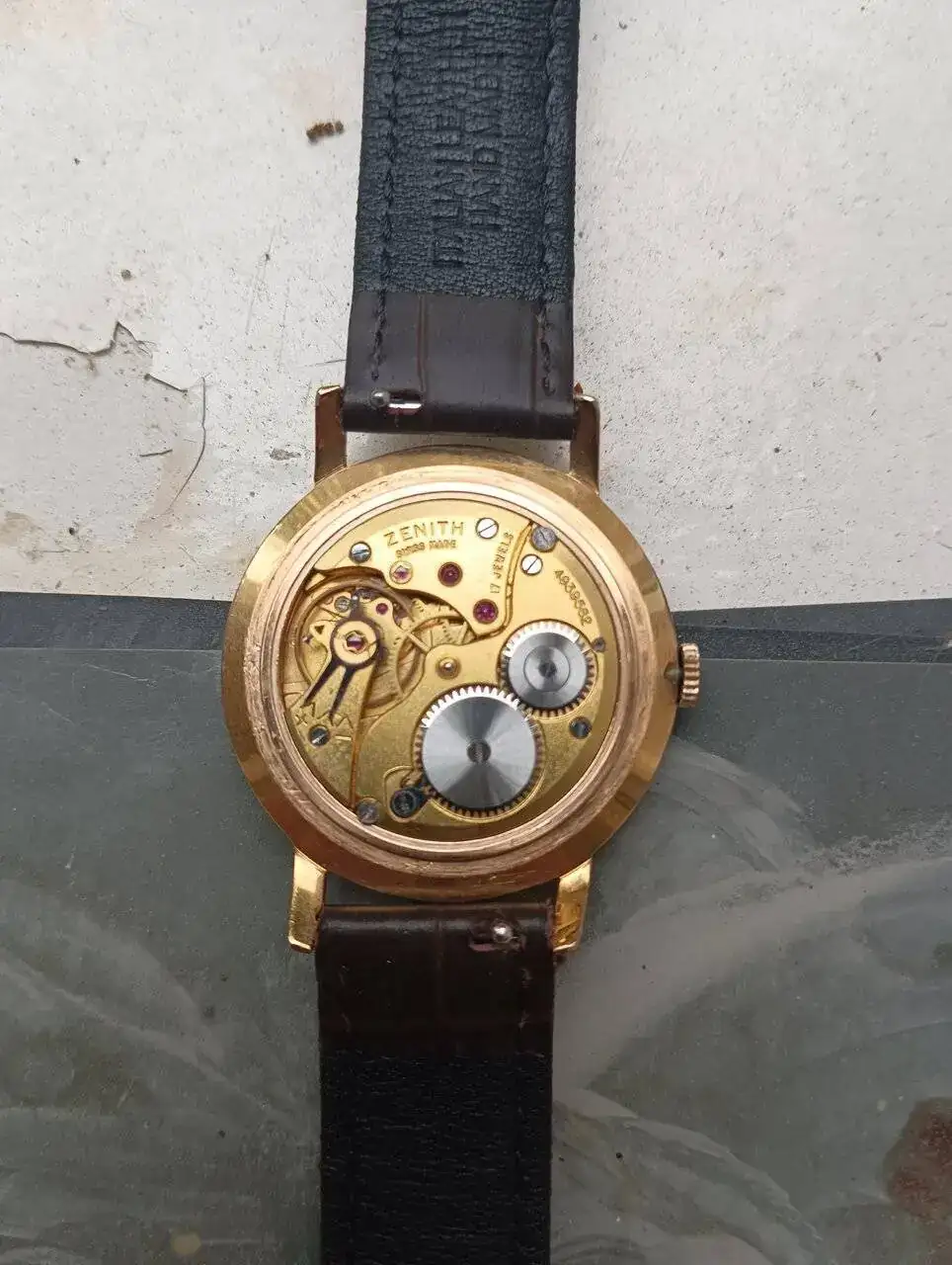

Subo fotos del movimiento y tapa
Seguramente será de 1960 y como los calibres de Zenith se parecen como gotas de agua, este podría ser un 40, pero no descarto ninguna otra posibilidad.

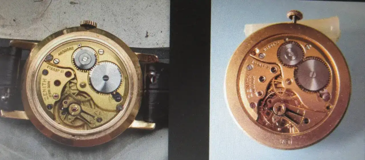

El mío es un 40, el de la derecha
Reacciones: argus y cesccat
Gracias
Buenas ,
creo que es correcto lo que ya nos ha dicho Manolo,
según el número de serie, sería de 1960.
Es un calibre 40, se puede ver este número debajo del volante.

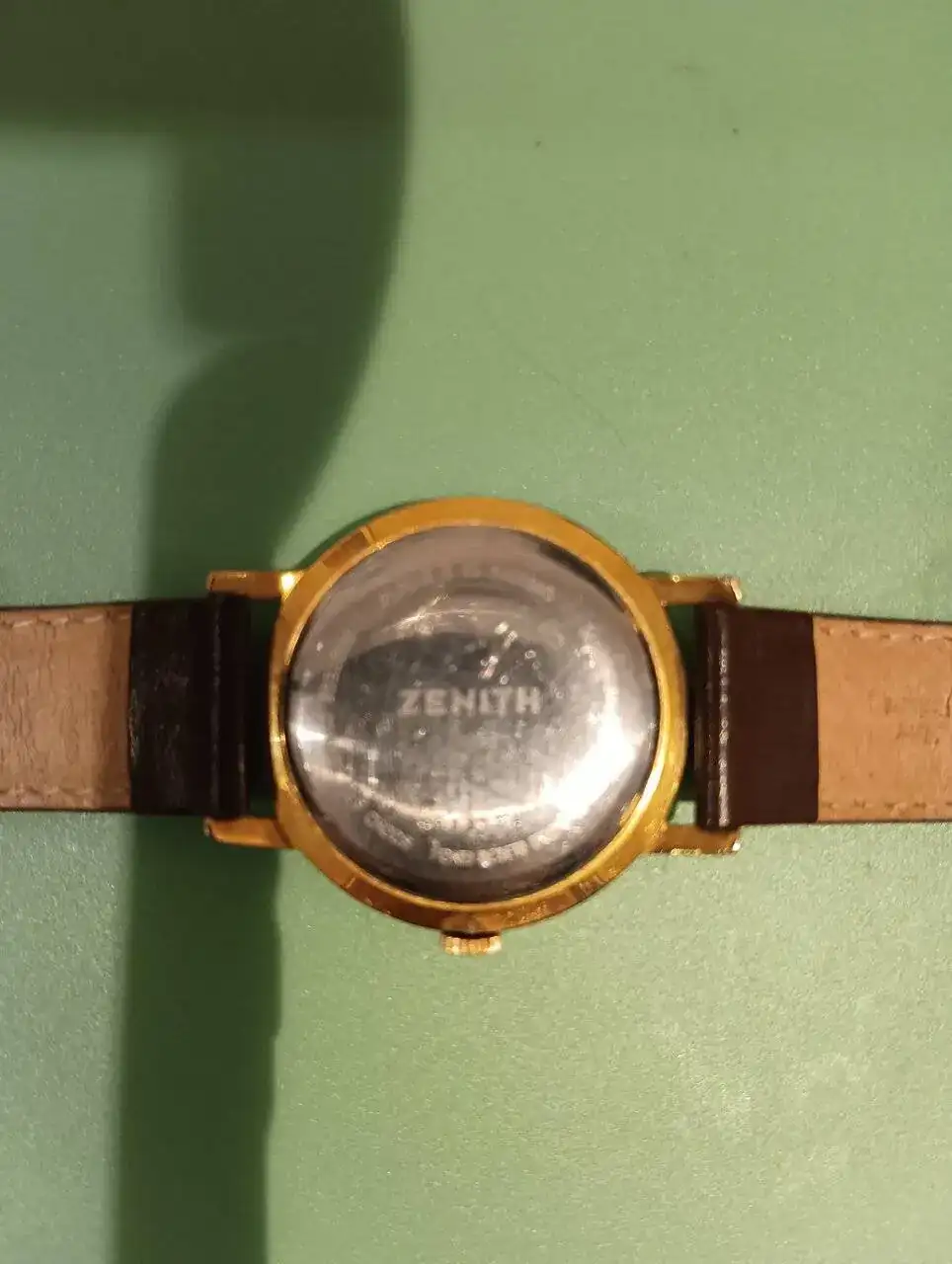

En la tapa, nada, porque está bien fuera de foco, aunque se ve ve la inscripción de afuera.
Lo de siempre: hacerle un service cuanto antes, para que el hijo pueda recibirlo en buenas condiciones, y no hablo de la parte externa.
Es un modelo algo particular, atractivo por tamaño y diseño de los índices.
Álvaro

Gracias por la información, con el número de serie hay una base de datos o algo donde buscar?
