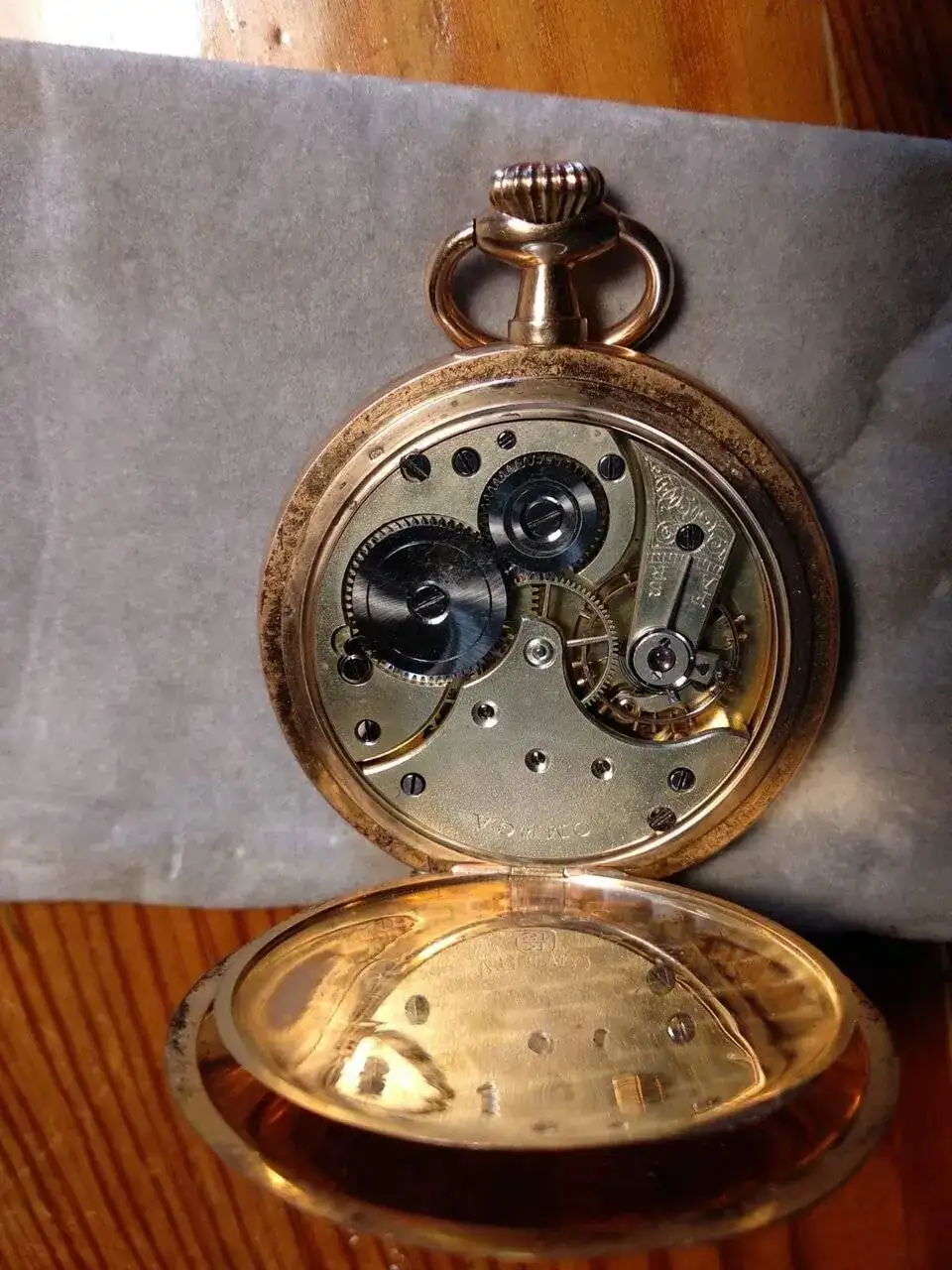

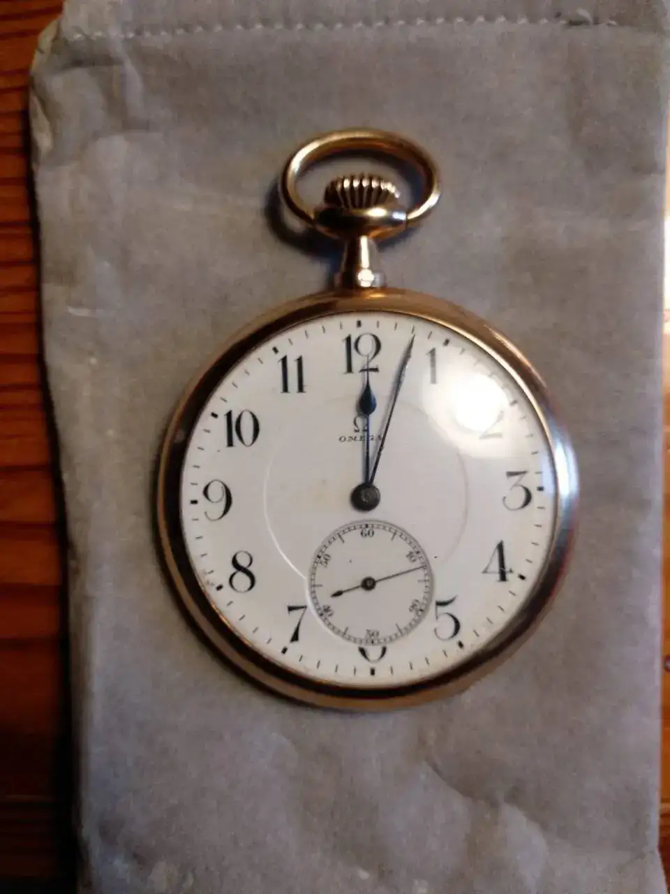

Quisiera saber si alguien podría ayudarme a encontrar información sobre este Omega de bolsillo. Por el n° de referencia intuyo que pudo haber sido fabricado hacia 1930, pero no estoy seguro... Gracias de antemano

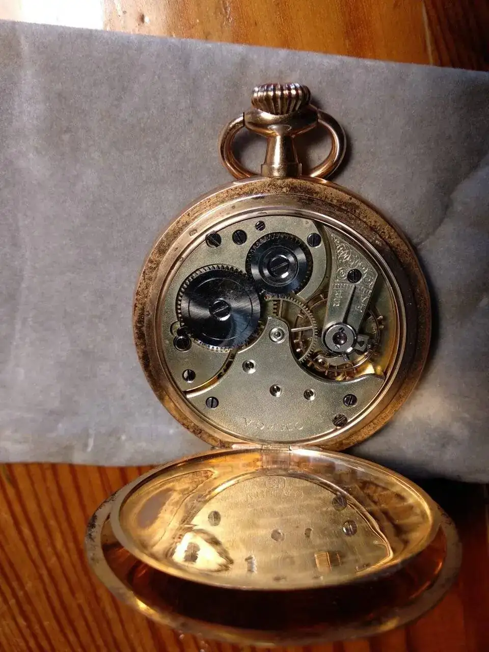

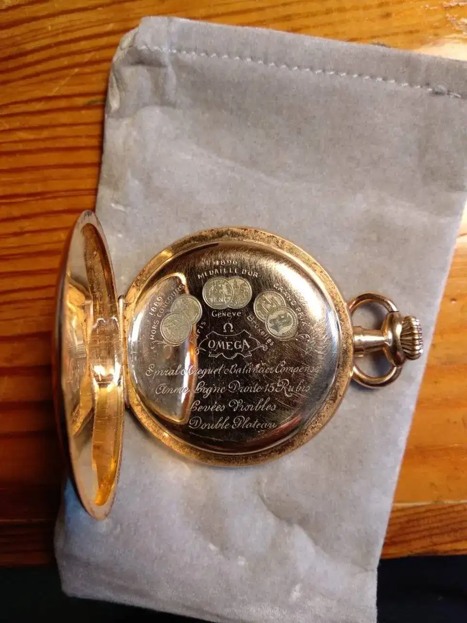

Precioso reloj, te respondo aquí: no se en que zona te encuentras, pero un buen relojero te lo podría reparar. Los costes de reparación no son baratos, pero bueno, eso ya depende de ti. Si no conoces ninguno, siempre lo puedes llevar a un SAT de omega y pedir un presupuesto, a ver que te dicen.

Hola, busca un relojero cerca de tu casa y pide un presupuesto, también en el foro puede encontrar foreros que hablan de bueno relojero en Madrid, referente al reloj por el movimiento esta basado sobre el calibre 19, pero según su medida podría ser el calibre 17",18", 19" o 20" en 1903 Omega empezó a marcar los números en el dorso por consiguiente es anterior a esta fecha, cuando lo lleve al relojero dile que te haga una foto debajo del dial que esta el numero de fabricación y se podrá datar correctamente.

El número marcado en el dorso es : 804794

Hola, comenta que en el dorso lleva el numero: 804794, yo en el movimiento no he visto nada, este número está debajo del dial??
Al número que indica le falta un numero por delante ya que la marca Omega fue registrada el 02 de mayo de 1895 y ese mismo año, los números de series de los movimiento arrancaron en 1.000.000, el movimiento de tu reloj está marcado con la marca OMEGA, Omega lo grabo a partir de principio del siglo XX
