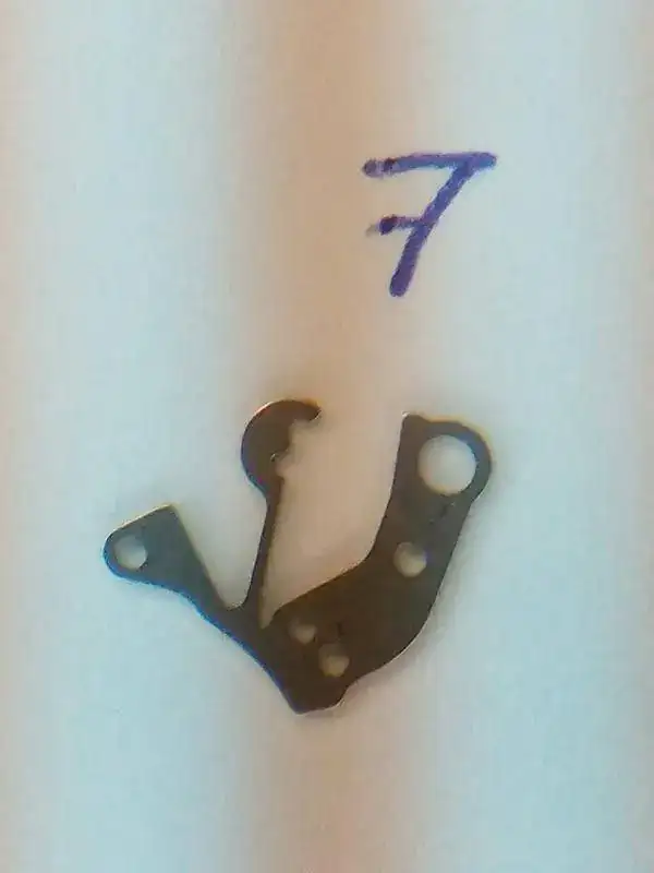

Razzi, estoy con Antares3, el primero que indicas se parece mucho y posiblemente fuera "intercambiable" pero no tiene los mimos agujeros.
El 3 se parece mucho a este:
Amida 542 ::Dbt::

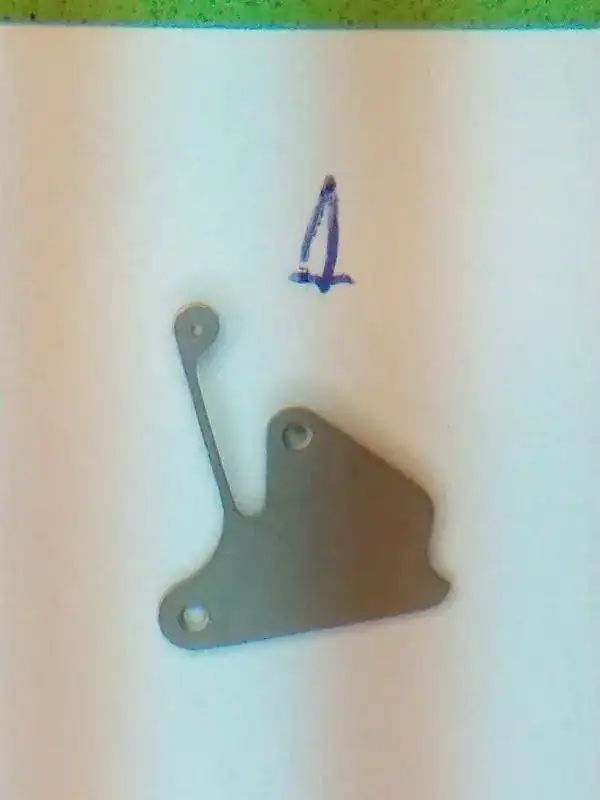

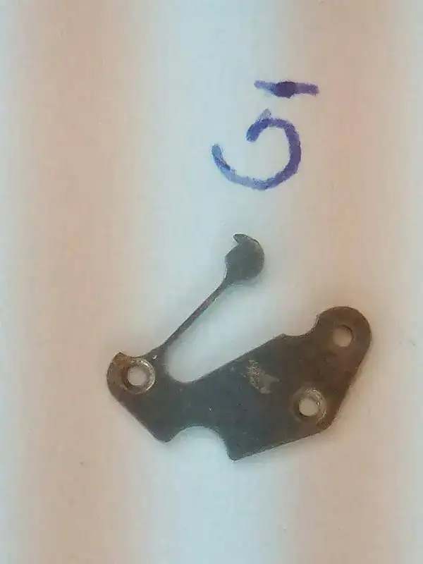

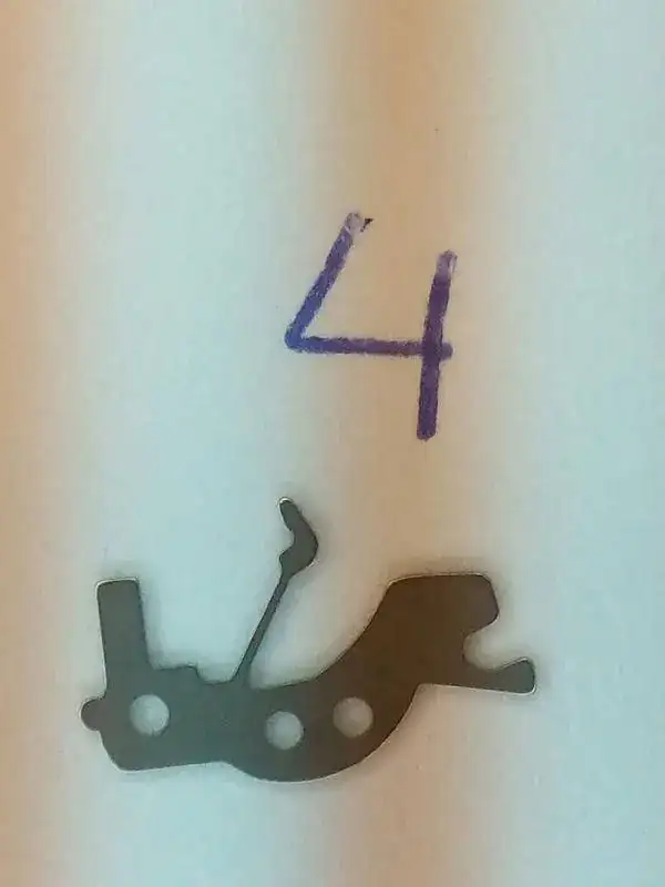

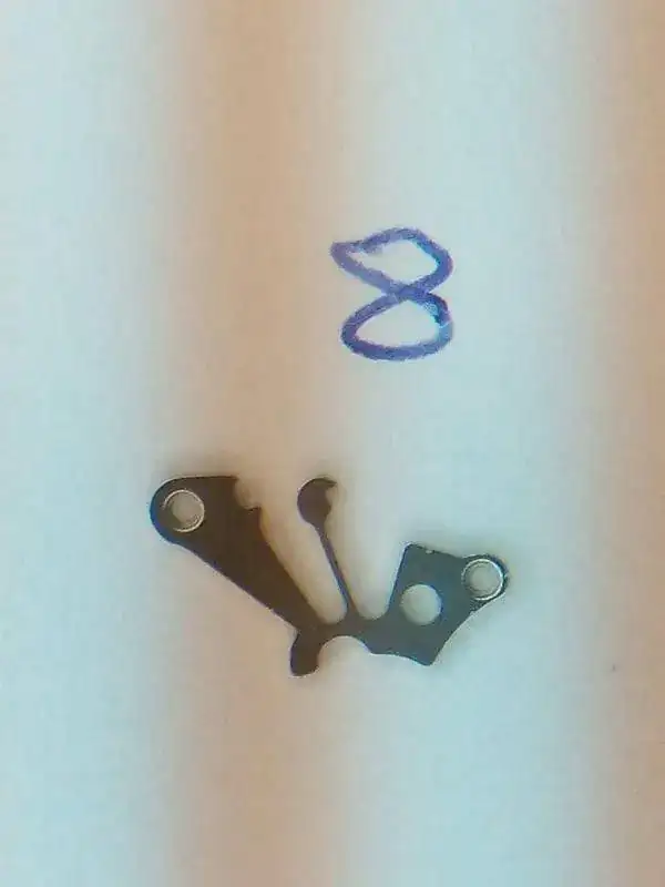

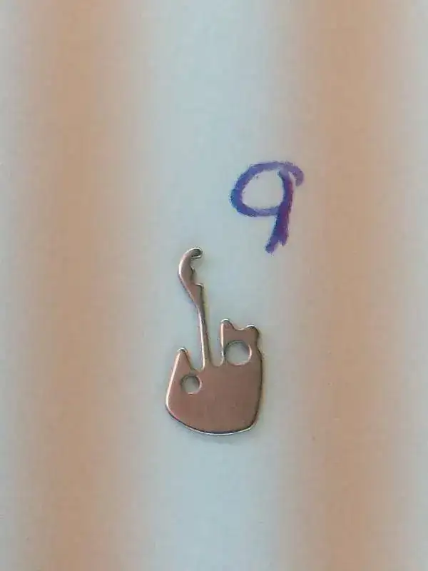

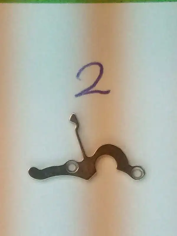

Buenas noches compañeros estoy clasificando unos resortes de tiret y no logro identificar estos :
Ver el archivos adjunto 388717Ver el archivos adjunto 388718Ver el archivos adjunto 388719Ver el archivos adjunto 388721N4 AS 1716 y familiaVer el archivos adjunto 388722As1194/87(n5)Ver el archivos adjunto 388724 N 6 Derby 40
Ver el archivos adjunto 388725
Fef 190,299,330 (n7)Ver el archivos adjunto 388726. As 1017,1432,1722
Ver el archivos adjunto 388727eta 2410 (n9)
A ver si entre todos sacamos a que calibre pertenecen

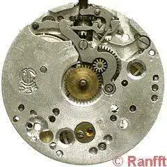

antares: mire en el libro RANNFT Y PODRÁ ENCONTRALOS.

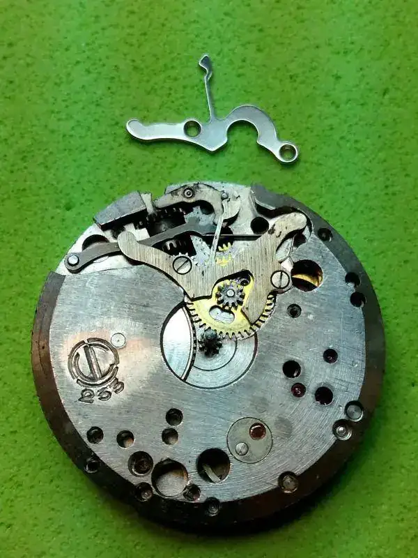

Los número 1 y 2 son
Unitas 18/19''' 426/498
y
Cupillard 233 (ojo que hay otro modelo distinto, más moderno)

Gracias Golipo por tu colaboración, en efecto es Cupillard 233
Y un cupillard 233 nuevo que tengo en los cajones
Cualquier parecido es una coincidencia

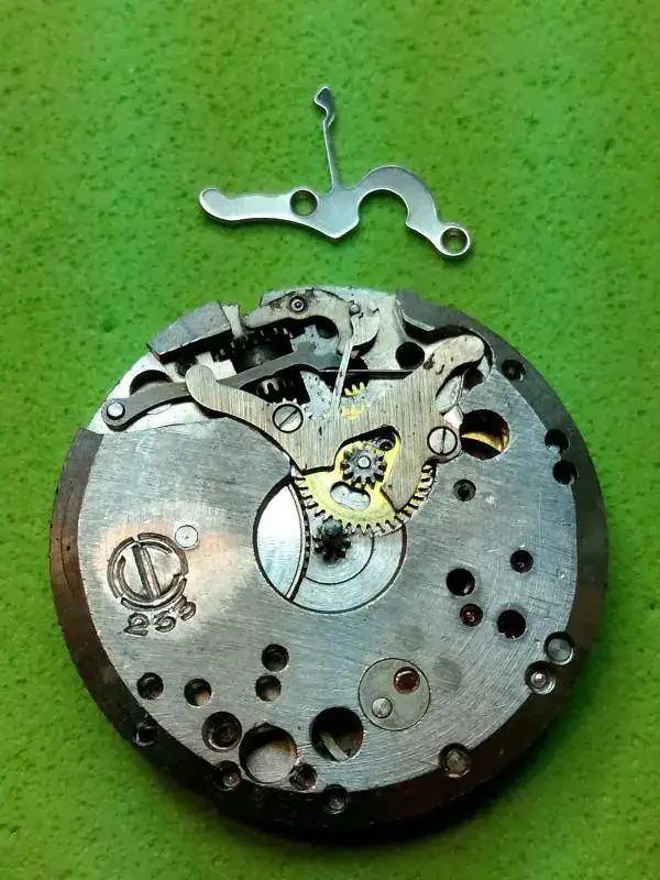

En realidad se trata de un FE 233-60 marcado como Cupillard 233

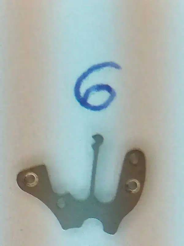

Ya solo queda el N 3
Costó un poco pero salió el guacho.
El nº3 es del automático Amida 550 - 552 -553
y también presente en los manuales 530 - 535
Alvaro
