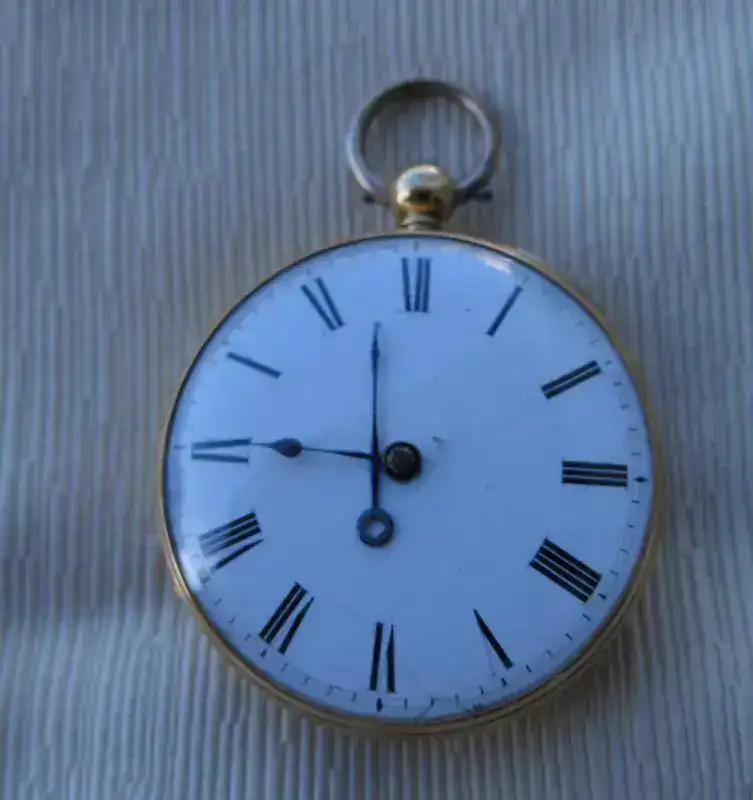

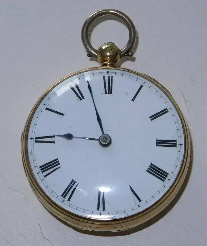

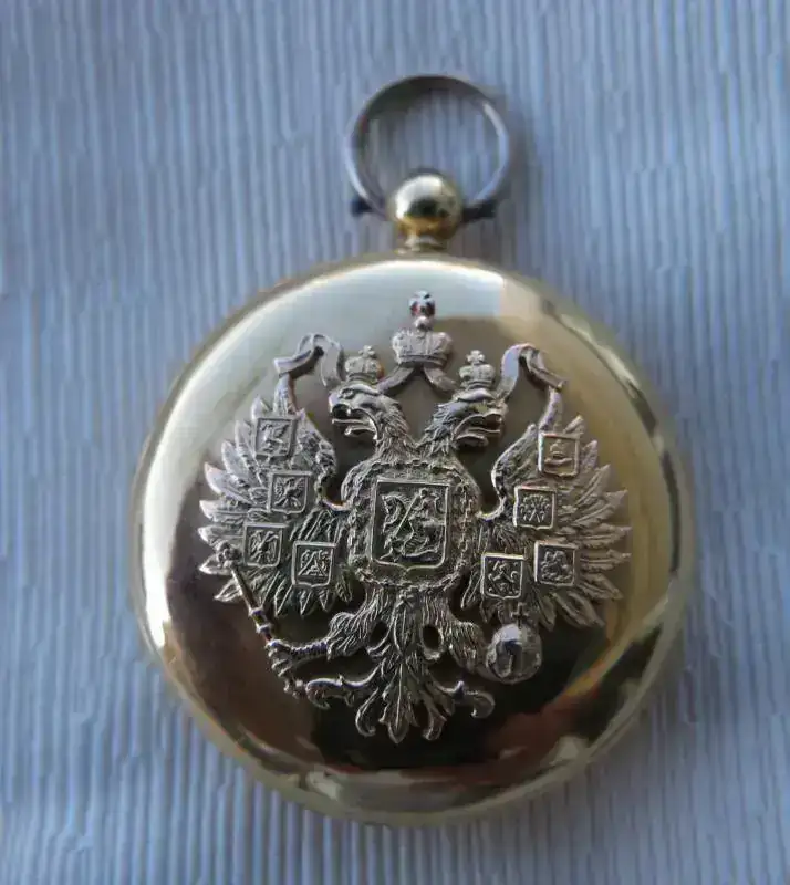

Hola. Agradecería cualquier información sobre este reloj de oro para poder catalogarlo. Lamento no poder mostrar la maquinaria pero no tengo destornilladorcito. Gracias

Sin ver el calibre poco se puede decir.
Por las marcas en la caja y evidentemente por el águila bicéfala, se trata de un reloj imperial ruso, con maquinaria suiza(que sería interesante ver)
Gracias. Precisamente acababa de ver online que el águila es el escudo de Rusia variante 1830-1882. Veré de hacerme con un destornillador mas pequeño y acceder a la maquinaria y subiré fotos.
Creo que si es el escudo de Rusia.
Lleva a San Jorge, así que puede ser Rusia.
No te hace falta destornillador, no lo fuerces, se abre facil por la esfera.

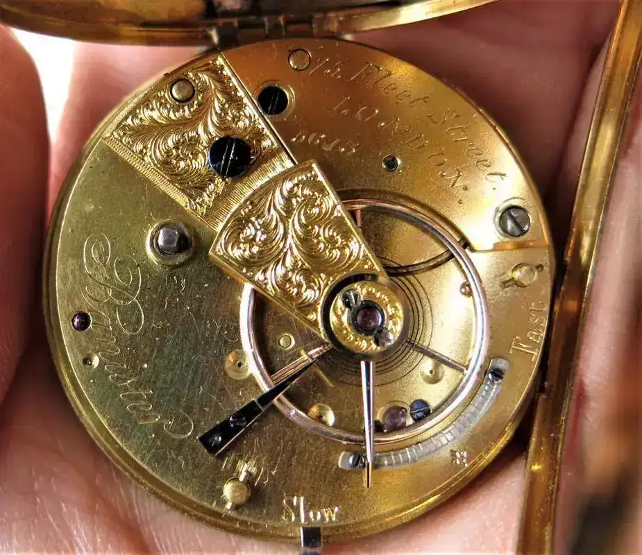

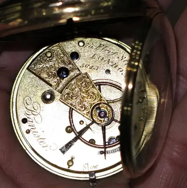

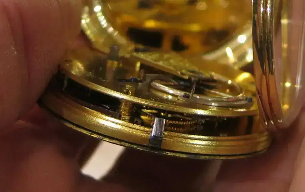

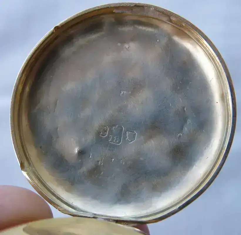

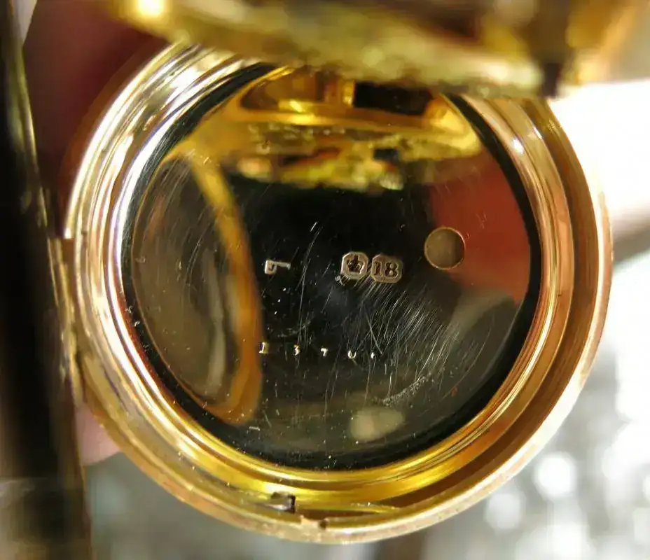

Cierto, se ha abierto fácil. Van las fotos del interior:
Hola,
Las marcas interiores de la tapa -desgastadas, eso sí- corresponden a:
*Inglaterra, (cuño de corona con 18)
*Oficina de ensayo de Londres
(cuño de los que parece un escudo, que es la cabeza de un leopardo)
*El año, 1846.
Esa aplicación del águila bicéfala me parece agregada bastante después,
por el tipo de trabajo.
Sería interesante ver el movimiento.
Bueno, aparecieron las imágenes mientras escribía lo anterior :D
Ahora está más claro.
John Grant era aprendiz de Alex Cummings, que era su tío.
Obtuvo la honorary Freedom en 1781 y responsable de la empresa en 1810
(año del fallecimiento de John Grant).
En 1793 trabajaba en 75 Fleet Streeet y tomó a Henry Baker como aprendiz.
En 1794 se editaron publicidades del local como relojero en 75 Fleet Street.
John Grant (2º) nació en 1796 en fleet Street London,
quien se volvió aprendiz de su padre en noviembre de 1809.
Tuvo su independencia en 1817 y sus avisos de la misma dirección, 75 Fleet Street,
se pueden ver en las listas de negocios locales en 1822-23 y hasta 1841.
Heredó un negocio de compraventa en London Wall, en 1852,
y por estas épocas en mismo local parece haber pasado a Henry Bannister.

Interesantísimo aporte GOLIPO, muchas gracias por tomarte la molestia de buscarlo.
