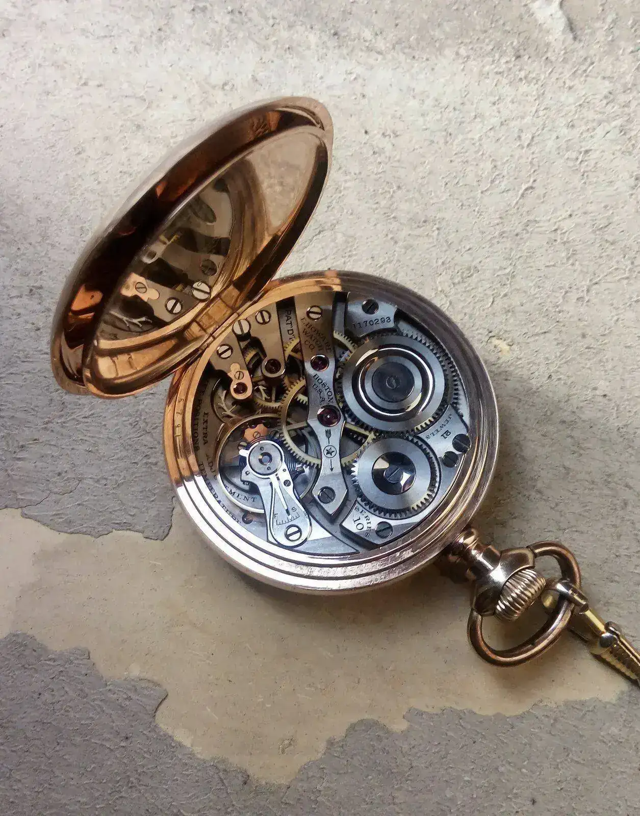

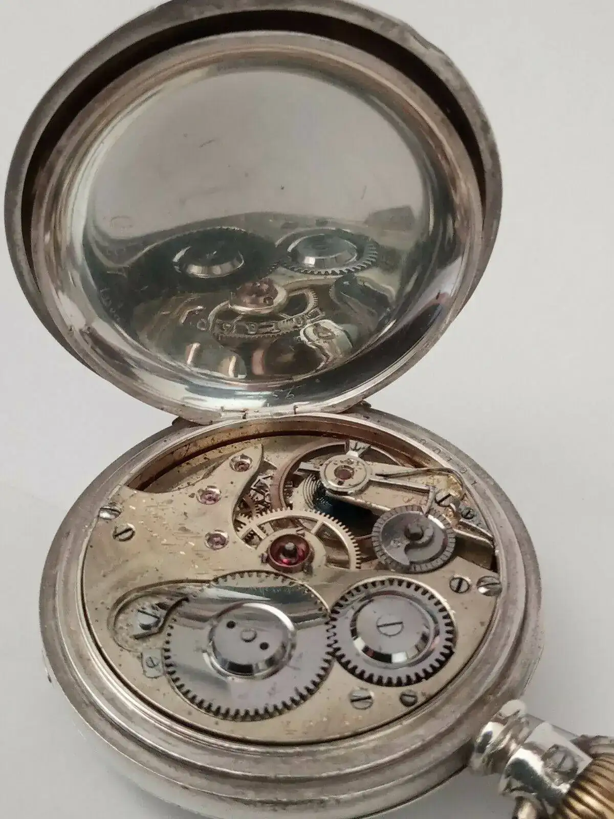

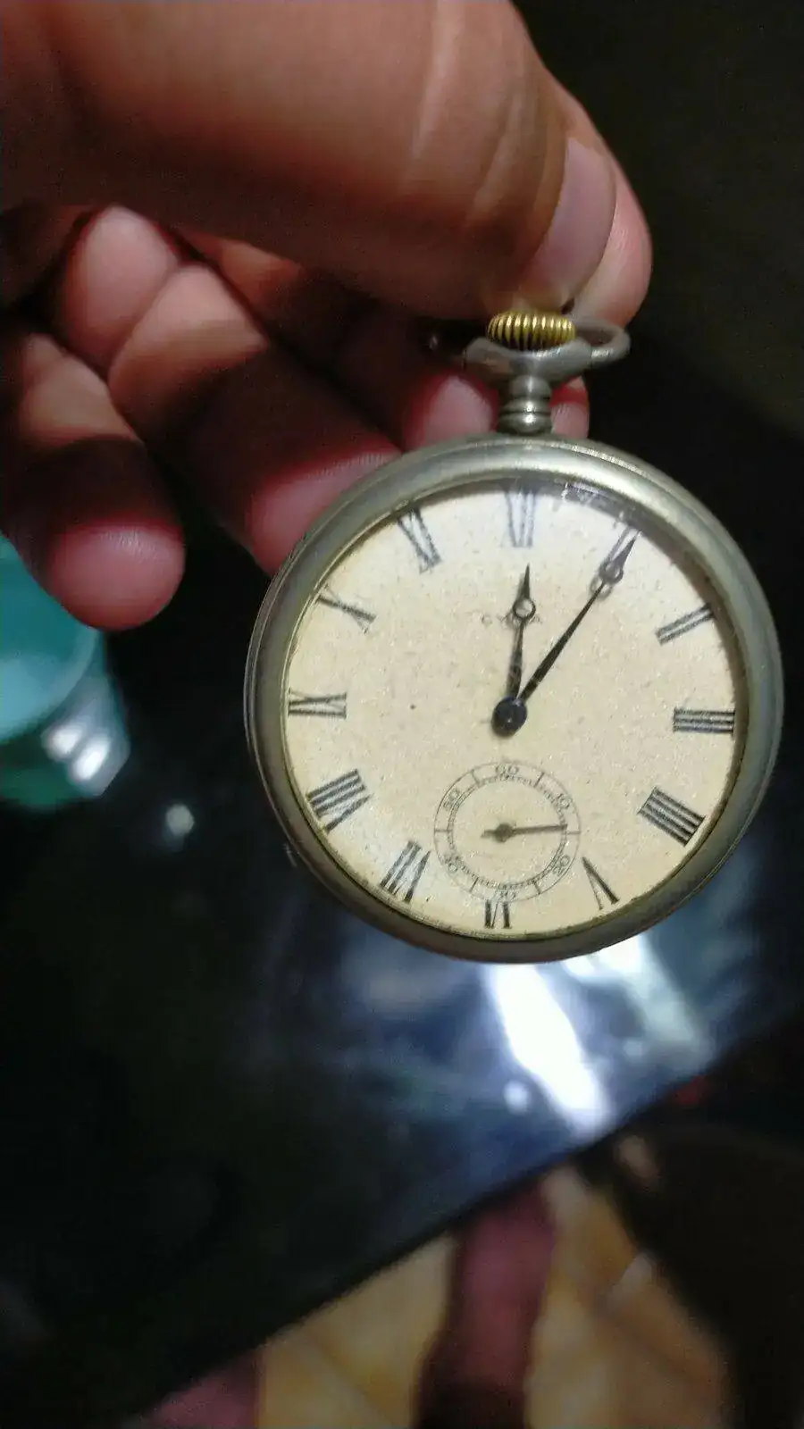

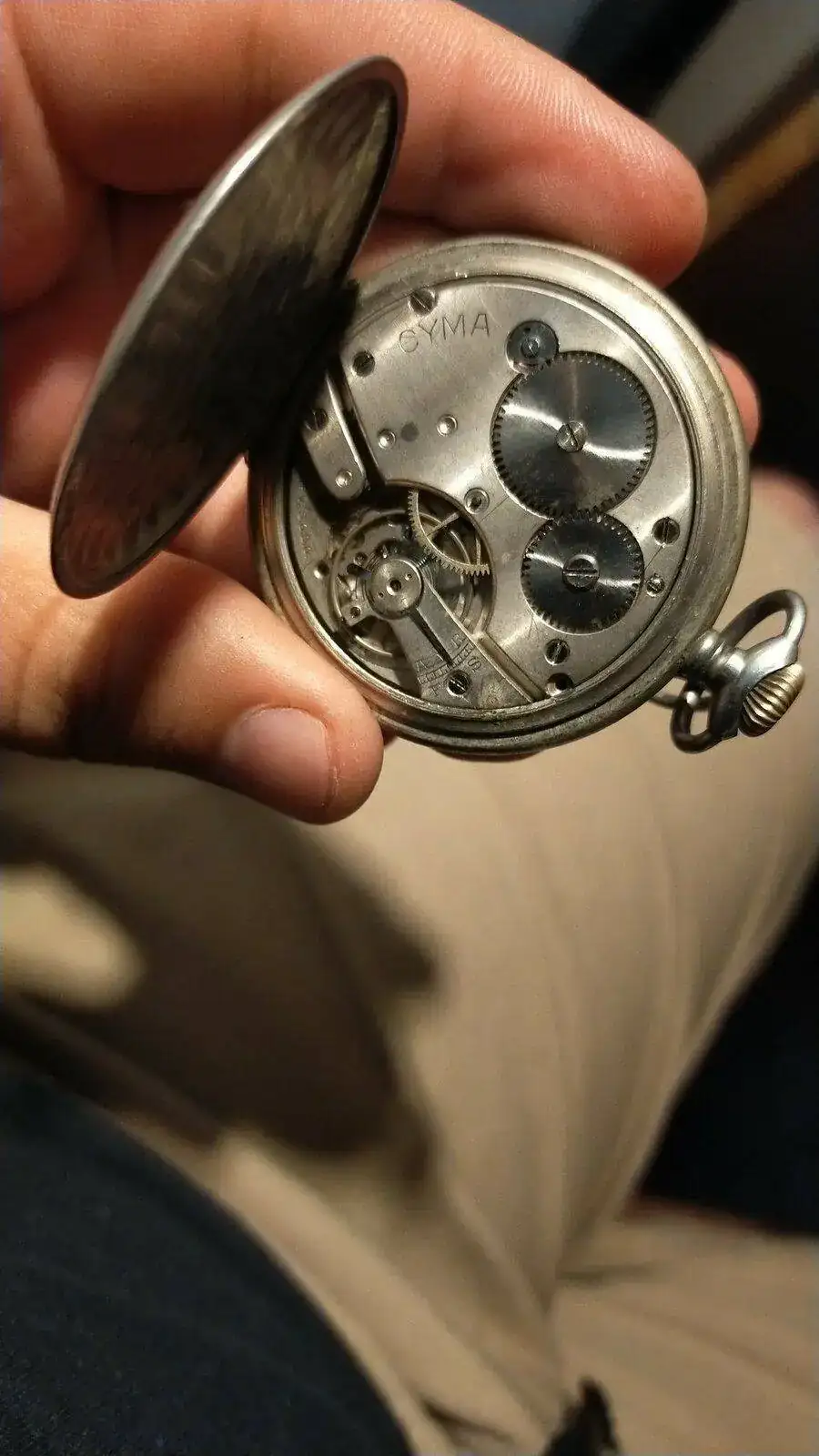

Quisiera saber si pueden ayudarme a identificar este reloj cyma, está funcionando pero recién empiezo en este nuevo mundo y no se nada todavía. Muchas gracias
Lo siento decirte, esto es la calidad mas baja que hay. Solo tiene cuatro rubis, mejor seis, no puede verlo en las fotos, pero olvidadete esto.
Quisiera saber si pueden ayudarme a identificar este reloj cyma, está funcionando pero recién empiezo en este nuevo mundo y no se nada todavía. Muchas graciasVer el archivos adjunto 939773Ver el archivos adjunto 939775
Compañero:
Antes que nada, bienvenido.
Primero: Ya hay un hilo en el General con este mismo reloj.
Segundo: el hilo debería ir al subforo de Relojes de Bolsillo. Tendrías que comunicarte con el administrador Goldoff o con el moderador oldnavitimer para que lo corran al lugar que corresponde.
Tercero: quizás me equivoque, pero creo que es un Cyma de la familia 19'''B. ¿ Cuál de ellos es, exactamente... ? No sé.
Igual no es seguro que sea un Cyma 19'''B, pero posiblemente lo sea.
Alguno de los eruditos o expertos del subforo de Relojes de Bolsillo lo pueden decir mejor.
Cuarto: Los rubíes no son directamente proporcionales a la calidad de un movimiento. Si así fuese habría movimientos de Alta Relojería con 496112455997733222222000000312225578992112233366654 rubíes. Y eso, de momento, no existe.
El de las fotos es un excelente movimiento de bolsillo de Cyma-Tavannes que en su forma original no debería llevar mas de 8 joyas. Quizás me equivoque. Pero creo que es así.
saludos

La cantidad de rubis en este caso, SI que es importante. No lleva ni rubis en la rueda de ancora que va rapido y mejor no en la ancora (no vemos). Si esto para ti es excelente es tu problema, para mi no vale nada!
Esta numero de rubis que pones 49.......rubis no de voy a responder, no soy para tonterias condigo.
La cantidad de rubis minimos son 15 para un buen movimiento y esto se aumenta hasta 23 en relojes de competicion.
Creo eres un poco experta, entonces mira el volante de nickel, la espiral ni azulado y ni Breguet, no hay decoracion en el movimiento y esto no es solo para los ojos, es para que pequenitos partes y bolvo se acumulan, ecc.
Me da igual que, un movimiento de Tavannes Cyma en su forma original tiene 8 rubis, para mi esto no es excelente. Si para ti es, tenemos distintas vistas a la calidad.

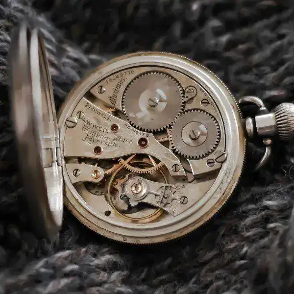

Buenos dias Enrico,
creo esto de las rubis esta respondido en el post para la Senora Barista.
No entiendo mucho de los relojes de EEUU, pero por algo no son muy buscados hoy en dia, excepto unos pocos que tienen hasta zafiros azules y una cantidad de rubis como los buenos suizos, o alemanes y en chatons.
Lo que hacemos con 90% de estos relojes, lo mismo que hacemos con los 90% de relojes producidos hoy en dia, guardar por que son historicos o por motivos sentimentales, pero lo que importa siempre es la top class. Este reloj en question es como un Swatch 51, nunca va a tener un valor economico.
Saludos Cordiales

tiene que ser este o de esta familia ya que coinciden posición tornillos. El tamaño de la platina ayudaría. Los hicieron de 7 y de 15 jewels. Si este no es el de 15, serán 7.

Gracias por tu trabajo en buscarlo, yo para lo que veo no lo buscado. En las fotos, como dicho, no se puede ver el ancora y la rueda de ancora, parece que tiene rubis. el resto nada.
El de Ranft aqui esta mejor, volante con tornillos, decoracion y 15 rubis, lo minimo para un reloj de categoria.

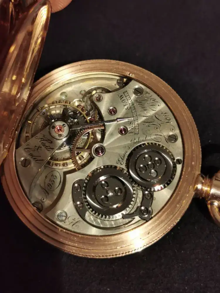

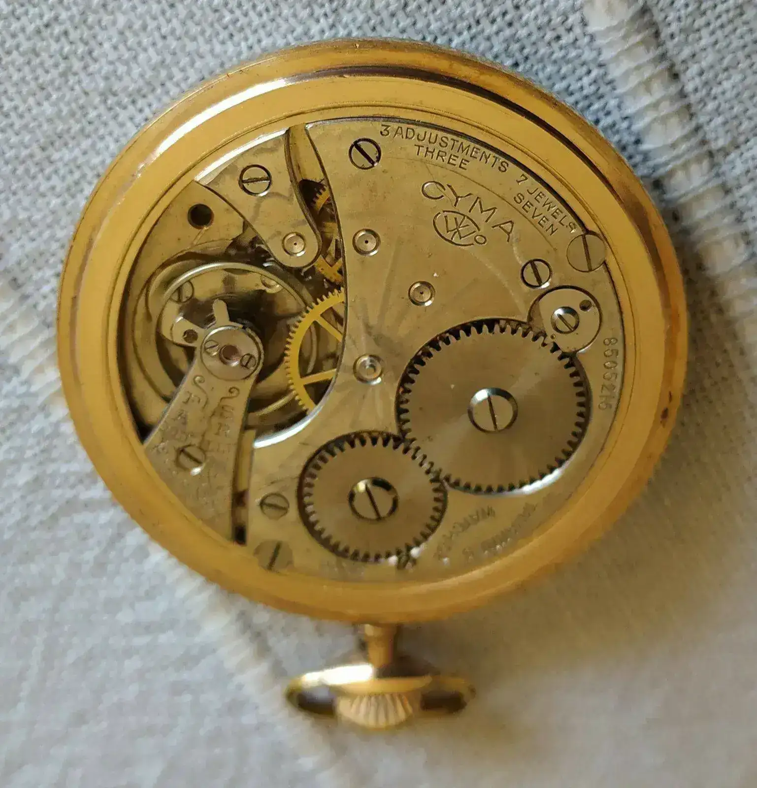

No te asustes. Mira mi Cyma. Vino de Cánada via EE.UU.
Pero no me negarás que es bonito, pero del norte.
Reacciones: elqueaprende, miquel99 y barista
Ver el archivos adjunto 951202
Ver el archivos adjunto 951203

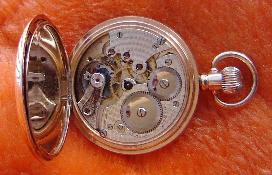

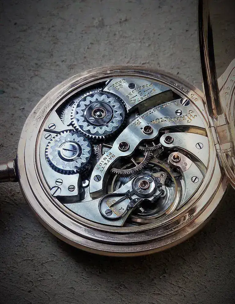

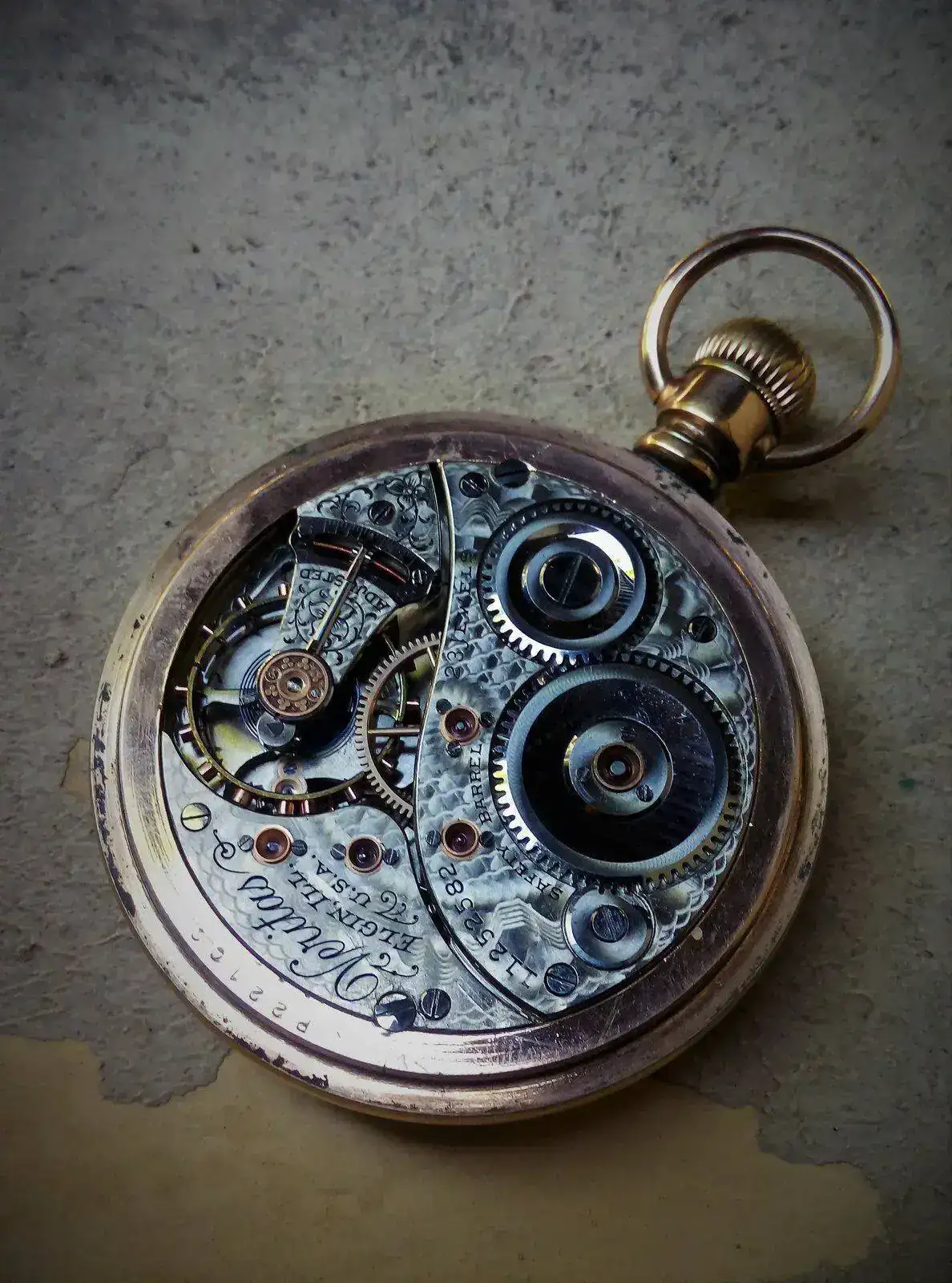

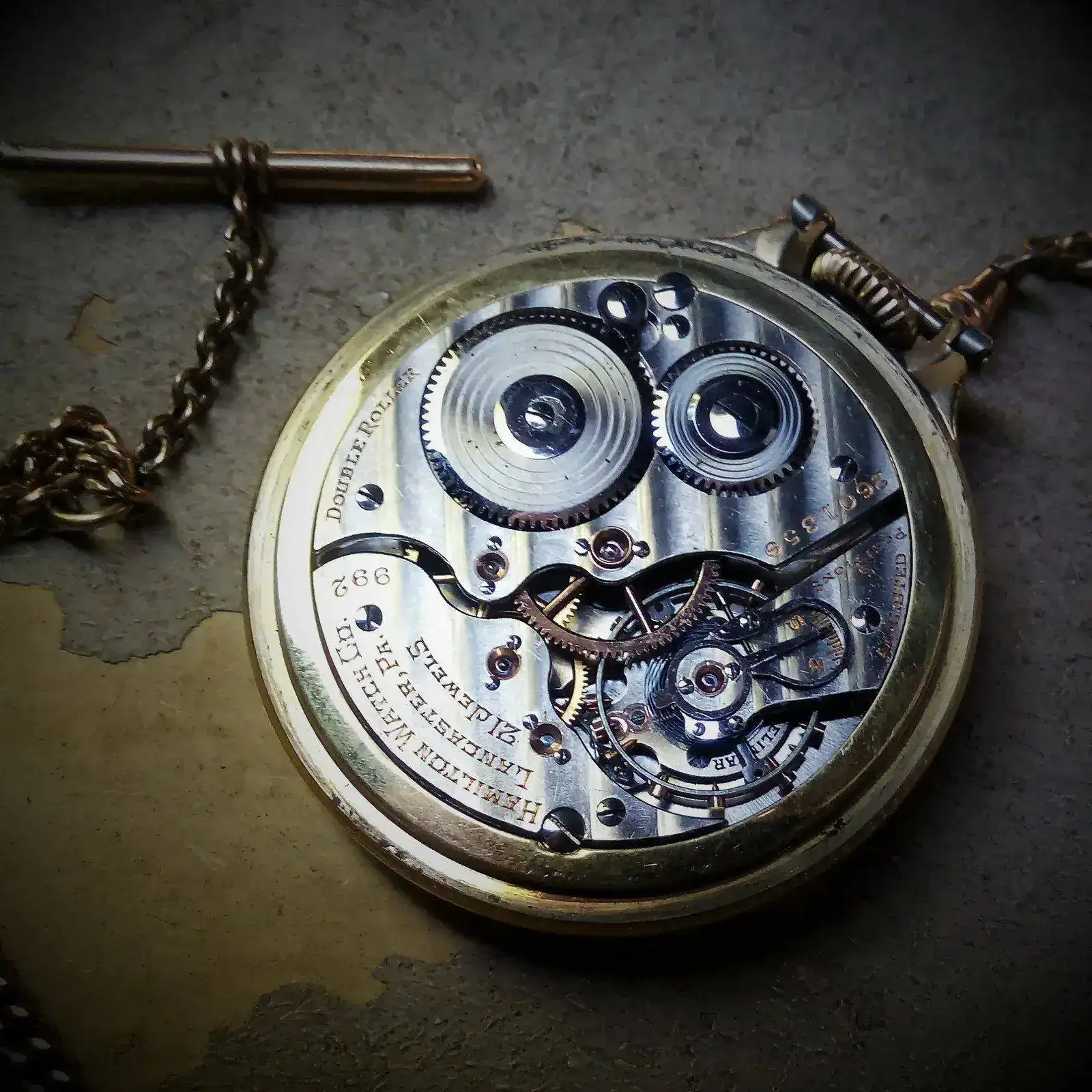

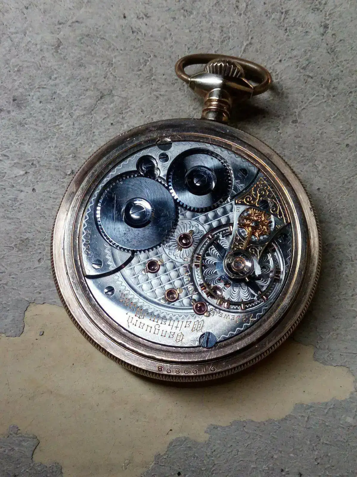

Si, es bonito, aunque para mi un reloj con siete rubis es raro y mas en un reloj de oro. Espero que es oro y no esto que lo llaman los americanos "goldfilled case"?
Las saetas tipicas de EEUU, yo los llama como todas las casas de subastas grandes en el centro de Europa, Kathedral Hands, en Espana ni idea como los llaman, pero seguro tienen su nombre casero. Los que llaman esqueletos en Europa, aqui lo llaman Kathedral, ya paso!
La decoracion del movimiento como los Waltham y Elgin, tipico americano, por lo menos decoracion y espiral Breguet.
El grabado tres adjustments con siete rubis ???? Otros paises, otros costumbres. En un reloj suizo yo no lo visto esta combinacion nunca. Me parece que quieren subir la calidad con este grabado, pero esto es mi impression propia. Ademas en un reloj de bolsillo que, siempre esta en la posicion corona arriba, hasta en la mesita de la cama tenian soportes para colgar ?
Aqui tienes un Patek Phillipe Gondolo de Rio de Janereiro y no ponen nada de adjustments, aunque esta para el mercado suramericano.
https://www.kollerauktionen.ch/de/329384-0017-1185-Patek-Philippe-Chronometro-Gon-1185_454121.html
Para concluir, tu reloj, aunque es un Cyma con el mismo calibre basico, que tiene que ver con el reloj del hilo? Para mi no mucho!
El que abierto el hilo para saber algo de su reloj, tenia una respuesta absolutamente correcto de mi. De un reloj como este, no se puede decir cosas buenas sin mentir.
Sin querer entrar en polémicas y sin ser experto, realmente pienso que el nº de joyas que lleve un reloj, no determina su calidad en términos absolutos. Dependerà en gran medida de la complejidad o naturaleza del mismo calibre, Hay otros matices que son casi más importantes, como puede ser el conjunto de volante y espiral, los materiales en que se ha construido y los ajustes que le diesen en su momento. Los relojes de 7 joyas, quizás no eran enviados a concursos de cronometría, pero algunos tenían un estandard de calidad muy alto. Con los relojes americanos, pues al igual que los ingleses o los suizos, los había muy buenos y otros no tanto. Referente al valor.. Pues cada uno le da el que quiere y referente al valor del mercado, pues los hay sin joyas que cuestan bastante más que otros con muchas joyas y complicaciones.... Lo importante es disfrutar de nuestra afición. Hoy en día tengan muchas joyas o no, estos relojes los encontramos con un desgaste importante ( y no necesariamente siempre en los menos enjoyados) y ya no están en los parámetros de precisión y exactitud originales.
PD. Los relojes americanos si que están muy valorados y por norma general cuestan muchísimo mas los del periodo pre-guerra civil, (7 jewells) que los super- enjoyados de principios del SXX. Muchos de estos relojes norteamericanos participaron en concursos de cronometría (yo mismo tengo uno de ellos) poniéndose por delante de ejemplares con carrusel (kulberg) e incluso tourbillones suizos.
PD. Pero también entiendo perfectamente lo que quiere expresar el compañero Doncain. siguiendo los mismos patrones de fabricación, a priori será "mejor" un mismo calibre de cyma con 15 joyas que no con 7, pero eso no influye para nada en su valor de pieza de colección.

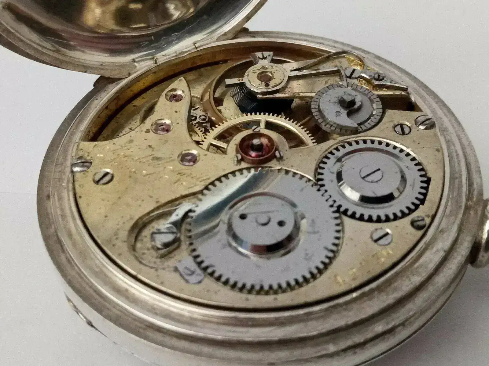

Tiene un volante de nickel sin tornillos, ni bimetalico, ni abierto, ni Guillome, ni reglage con tornillos de peso (son otros tornillos), no tiene espiral Breguet, ni azulado, ni un dispositivo como cuello de cisne por la raqueta, NADA. Ni hablar del finish de la rueda de ancora, ancora, eje del volante, ecc.

Mira, aqui tienes un CYMA reloj de bolsillo, nada especial para el mercado europeo 1930:
15 rubis en chatons de oro, la rueda de minutos en un cojinete de berylium bronce, espiral Breguet, espiral azulado, "anglage de los puentes, Cotes Geneve. Esto es la calidad que yo espera de un Cyma.
Aqui tienes un movimiento Chrongrafo en caja de oro, no se falta que de digo mas creo. Solo esto, es la calidad que tienen en cajas de oro en Europa:
Aqui tienes otro CYMA con un movimiento a-tipico, pero no menos bueno y con una arquitectura de puentes muy interesante. Por supuesto 15 piedras, sistema de escape de alta calidad con espiral Breguet y una muy larga raqueta hasta el puente de las ruedas con la correspondiente escala para reglage. Tambien conozcemos del calibre JONES de IWC p.e. Todo esto en una caja chapado de oro, pero movimiento de calidad:
Parece, de lo que hemos visto ahora, CYMA hecho este movimiento de siete piedras y sin nada mas de calidad, para el mercado EEUU.
La explicacion es simple. La gente en EEUU valoraban un movimiento de Suiza mas que sus productos nacionales.

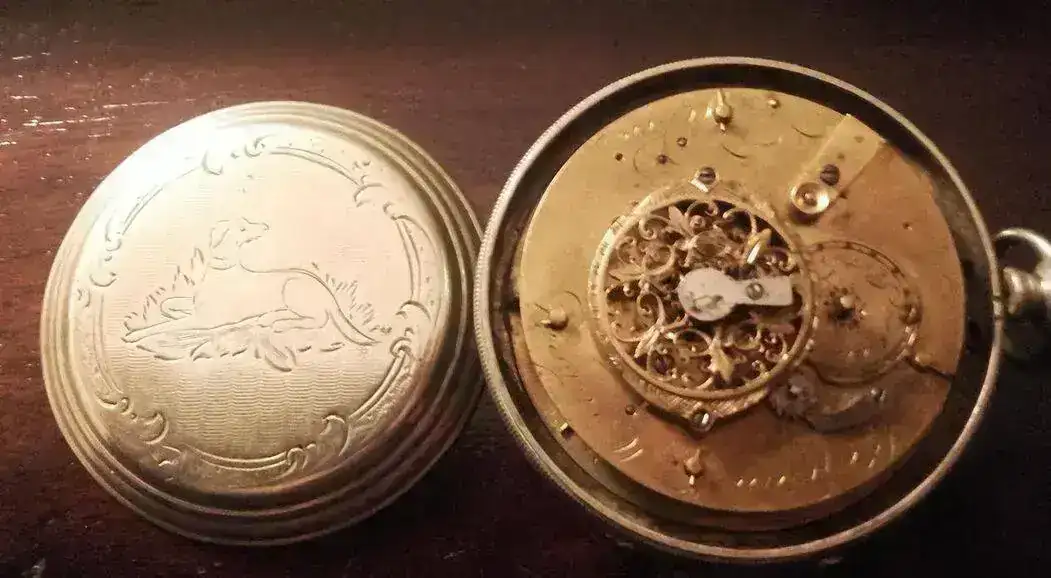

>>>PD2 Para no "aburrir" tanto aquí un reloj que no tiene ni espiral breget, ni rubíes ni nada por el estilo, pero lleva dando la hora durante más de 200 años y ahora mismo con un margen de error de menos de 2 minutos en 24h y que sin embargo es uno de mis favoritos.<<<

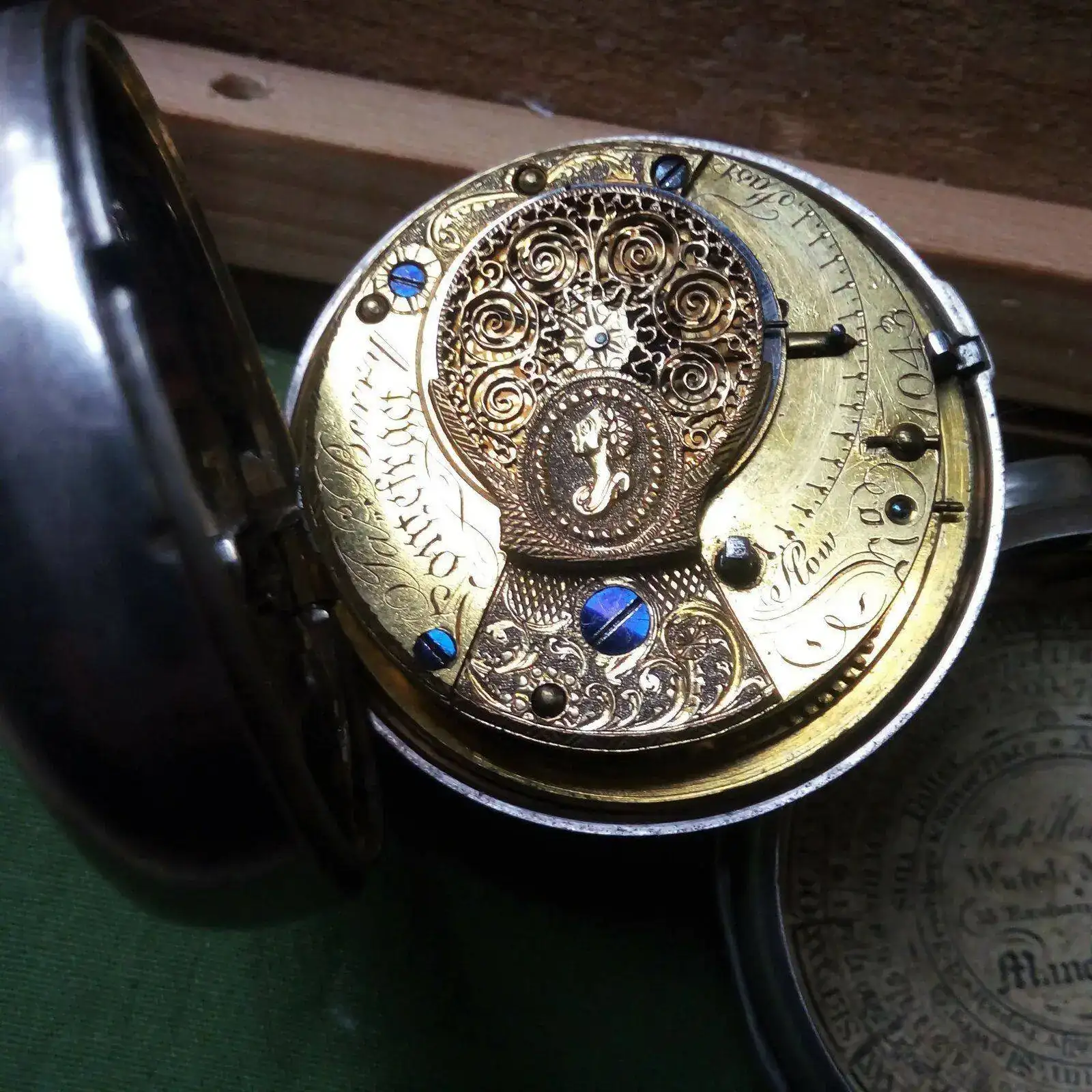

No me aburres para nada, pero un espiral Breguet venia algo despues creo ;-). Este reloj de caracol y cardena no es Suizo, ni americano, es frances.
Si funcionan, yo lo tenia uno de 1785 cinco anos en la mesa, dandole cuerda con llave todas los 24 horas, 25 horas era la reserva de marcha, muy pesado.
Un reloj muy especial, por que tenia el caracol y la cardena, pero unos cinquenta anos despues de su produccion, un relojero cambiado el "verge escapment" con un escape de cilindro de acero. Muy buen trabajo, muy buen reloj.
Hoy solo tengo este con cardena y caracol, sin rubis :laughing1: Un reloj con ebauche frances, de un relojero Austriaco de Viena.

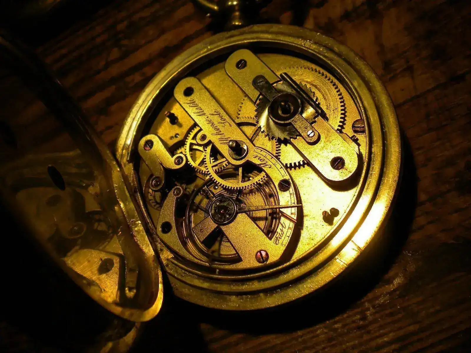

Pues, son relojes de bolsillo, esto si, pero cuando miras la conctruccion y el tamano de las piezas esta claro por que no tienen rubis, bueno algunos de estos tenian dos por el volante en un chaton con dos tornillos.
Esto es mas relojeria gruesa, que un reloj de bolsillo, si me permites decirlo esto.

Muchas gracias Walter (si me permites tutearte) por tu respuesta tan acertada. Precioso reloj francés (es un mundo que tengo que empezar a conocer). Básicamente estoy de acuerdo en lo que dices. Había un público muy exclusivo norteamericano que deseaban tener productos exclusivos y para ello eligieron Europa (primero con los relojes ingleses y al finalizar el siglo con los suizos). Pero eso no quita que el grueso de la población pudiese acceder a muy buenos relojes de producción nacional por precios más modestos. Te recomiendo que le des un vistazo a la industria relojera norteamericana. Referente a los relojes de alto grado americanos, los calibres costaban en alguno casos más dinero que las propias cajas de oro puro. Este hecho ya puede dar de por si una idea sobre la exclusividad de muchos relojes americanos. Desde los máximus, american bridges, elgin 91, waltham 1878, howard (el de los zafiros azules, que fue una edición muy limitada y un ejercicio de estilo). la propia Howard patentó el giromax, que décadas después volvió a patentan PP... Pero en definitiva se centraron en crear un mercado (que era muy extenso) para la población de clase media y la menos pudiente. En el término medio encontramos los relojes con especificaciones para ser ferroviarios (que certificaban un desvío máximo de 30s a la semana). aun así, dentro de este segmento los había que eran realmente muy caros, iban completamente enjoyados y ricamente decorados. Estos relojes no tenían nada que envidiar a relojes mucho más caros suizos y si me permites te voy a enseñar algunos ejemplos de mi pequeña colección que no hacen referencia a los relojes de más alto grado y de lujo americanos que te he citado antes.
Riverside máximus, con 6 diamantes (funcionales) tren de oro, etc... 8este si fue llevado a concursos de cronometría, quedando como ya dije, por delante de carusels de kulberg y algún turbillón.
Su interior
Howard Keystone series 10. Hermano menor del de los zafiros azules. Esta marca duró muy poco ( creo recordar que 20 años), pero hizo verdaderas maravillas
Ahora dos de gran tamaño waltham 1892 placa completa, pero sin pilares
Elgin Veritas
Hay más ejemplos... pero no puedo dejar de citar a Hamilton (que ahora es una sombra de lo que fue) El 992 Elinvar. Por cierto que durante los primeros años de creación de este nuevo calibre, exportaron el elinvar (espirales) de Suiza, pero creyeron que era de baja calidad y patentaron la suya propia.
o el 920 que te comenté antes que era muchísimo más caro que el 922 ya que era para el mercado de lujo (con los puentes bañados en oro blanco, diamantes, etc y de pequeño tamaño 14s, emulando a los mejores relojes suizos).
