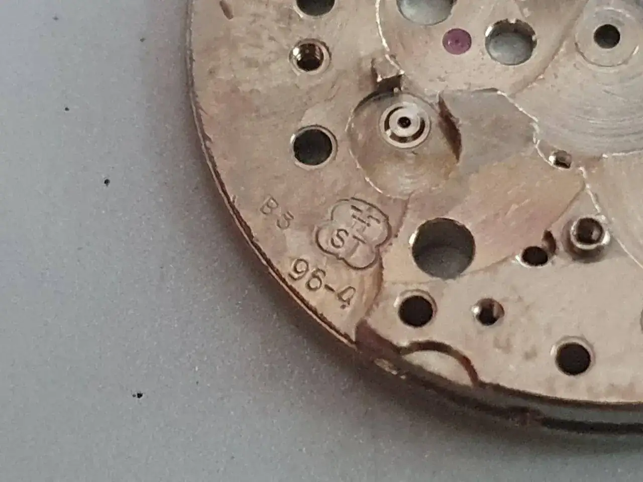

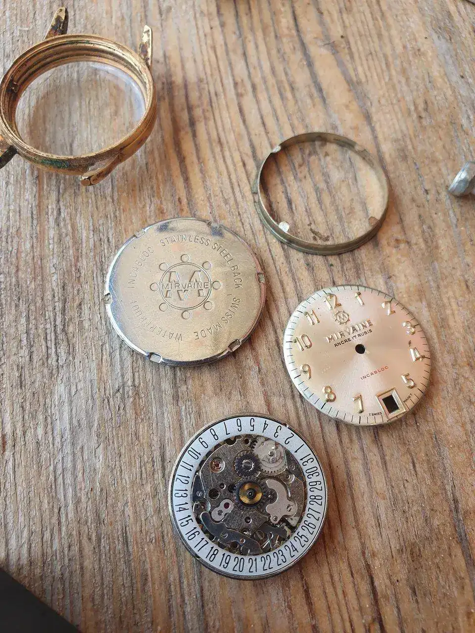

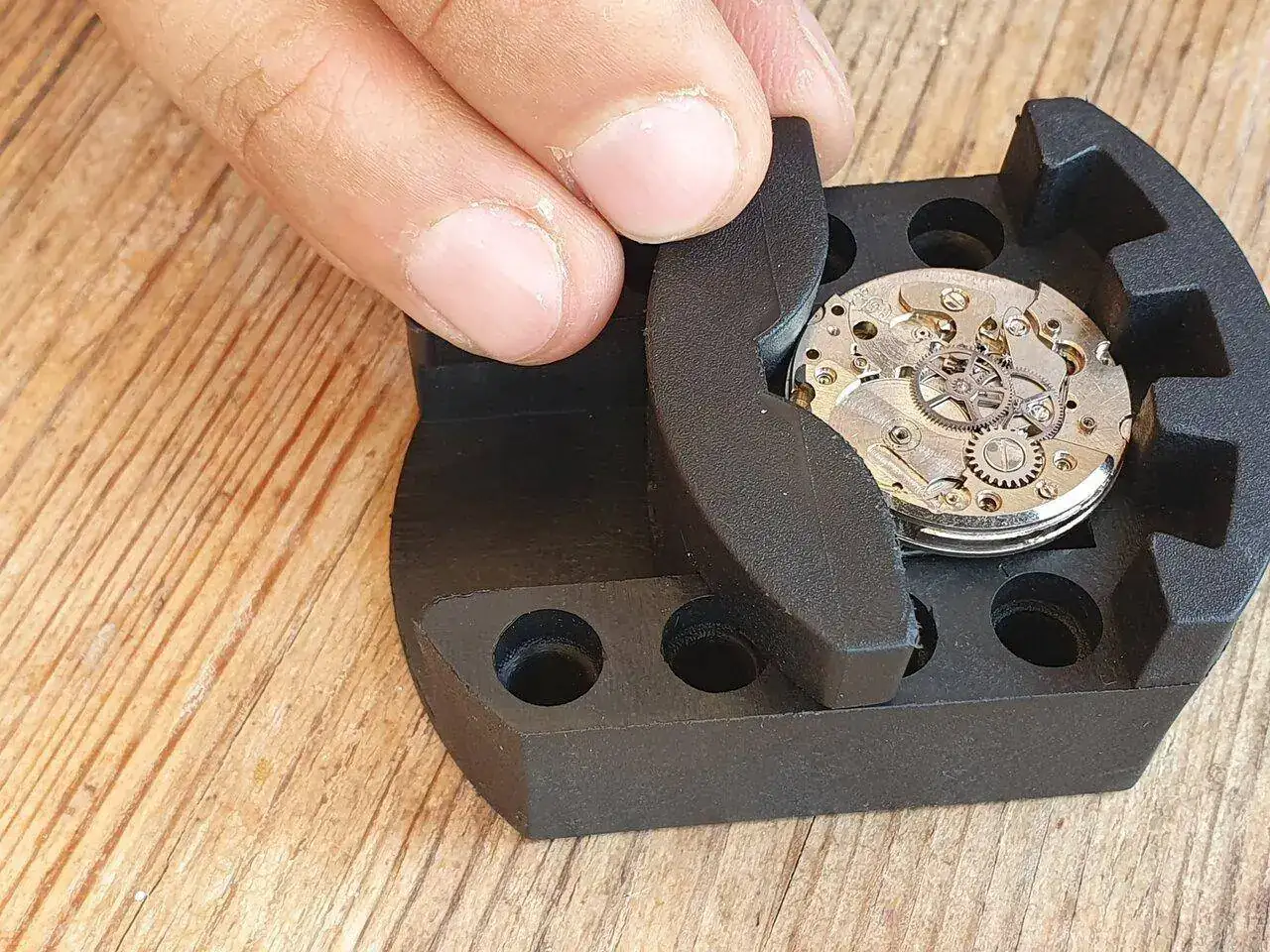

Hola a todos,
Soy Dani, de Madrid, y novato en el mundo de la relojeria. Mi tío al ver que me interés me compro un lote de relojes viejos en un mercadillo y uno resultó ser un reloj mecánico de remonte manual(no se si esta bien dicho todo esto,jejej) pero no se que movimiento lleva, para intentar encontrar instrucciones de montaje y desmontaje del fabricante, con los puntos de engrase,etc...
Creo que el movimiento mide 32mm, pero os lo confirmo, en el dial lleva la "marca" Mirvaine, debajo de las agujas Incabloc, y en el propio movimiento sólo lleva inscrito 17 rubis.
A ver si alguien me puede echar una mano.
Gracias de antemano

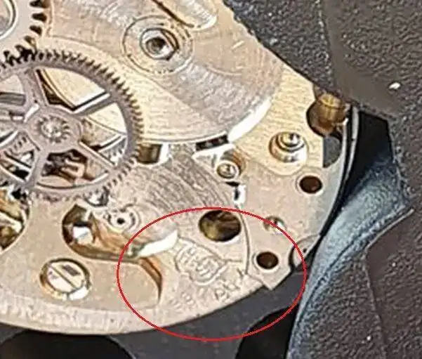

Tienes el calibre ya medio desmontado. Probablemente se trate de un Unitas 6480. Debajo del volante tienes el cuño del fabricante: un escudo y dentro una U y una T, al lado irán unos números que indican el modelo.

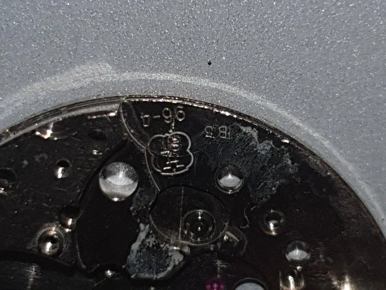

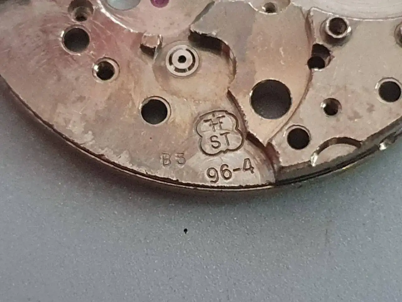

Cuantico, muchas gracias por responder, no tenía otra foto, solo vídeos, y puse esa en la que había desmontado parte del movimiento.
Voy a comprobarlo, a ver si veo el escudo y modelo.
Que grande, he ido a mirar la platina? Y tenía inscripción donde decías, Cuantico. Adjunto fotos.

Se trata de un FHF 96-4 ST (Standard) fabricado por la Fabrique d'Horlogerie de Fontainemelon cuando ya estaba bajo el paraguas de ETA S.A. (de ahí la coincidencia del escudo o marco del logotipo). Es de los años 70/80 justo antes de la crisis de cuarzo.
