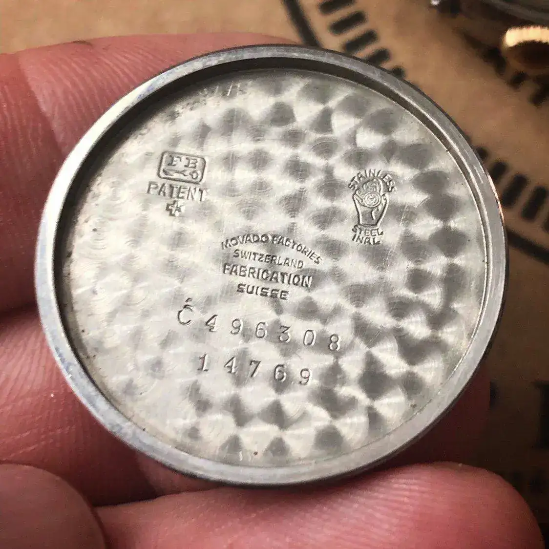

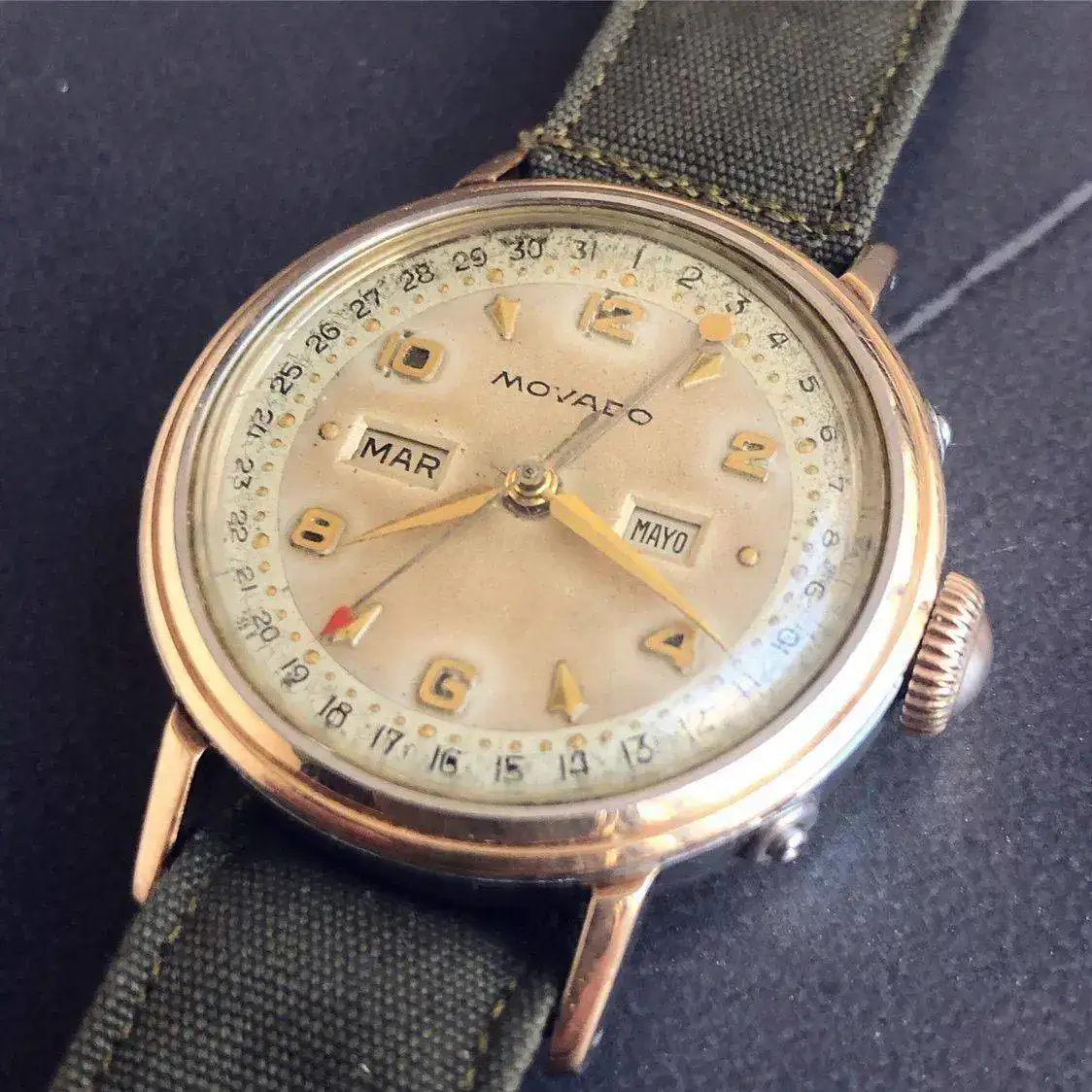

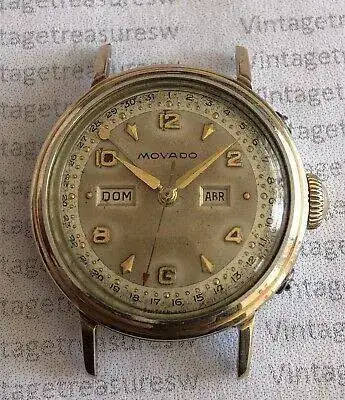

Hola, buenas tardes.
A caído en mis manos un Movado Triple Date, bonito, pero me gustaría tener más datos sobre él.
¿Sabrías facilitarme un poco más de información al respecto?
Gracias de antemano, como siempre.

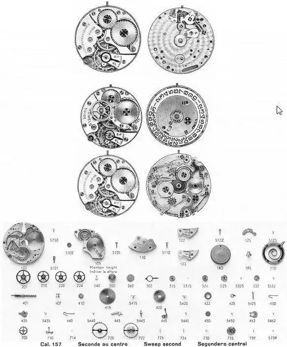

me arriesgo y opino
[TABLE="width: 100%"]
[TR="bgcolor: #F8C8C8"]
[TD="width: 250"]
Fig. 1
Fig. 2[/TD]
[TD="bgcolor: #FFD2D2"][SIZE=+1]Movado 157. Tal vez el 159[/SIZE]
Features
manual wind
sweep second
Data
10.25''', Dm= 22.9mm, Do= 23.2mm
H= 4.75mm
F= 0.45mm
T= 1.8mm
15/17 jewels
f = 18000 A/h
power reserve 43h
Balance staff U972
Stem W2283
Mainspring / battery
Zf951, 1.35 x 9.0 x 0.11 x 260mm
Hands
1.15 x 0.80 x 0.30mm
Comments about the data[/TD]
[TD="width: 40%"]Remarks
1935-1954
first samples signed as 150MN (Example)
Breguet hairspring
family/generations:
75 : sub second, 11.5'''
75(SC): sweep second, 11.5'''
150MN: sub second, 10.25'''
155: sub second, calendar, moon phase, 10.25'''
157: sweep second, 10.25'''
159: sweep second, date, 10.25'''
Example, year: signature; shock device[/TD]
[/TR]
[/TABLE]
MOVADO 150MN, MOVADO 155, MOVADO 157, MOVADO 159
  • manual wind
  • sub second
  • 10.25”’
  • Dm= 22.9mm
  • H= 3.95mm
  • 15/17 jewels
  • f = 18000 A/h
  • power reserve 43h

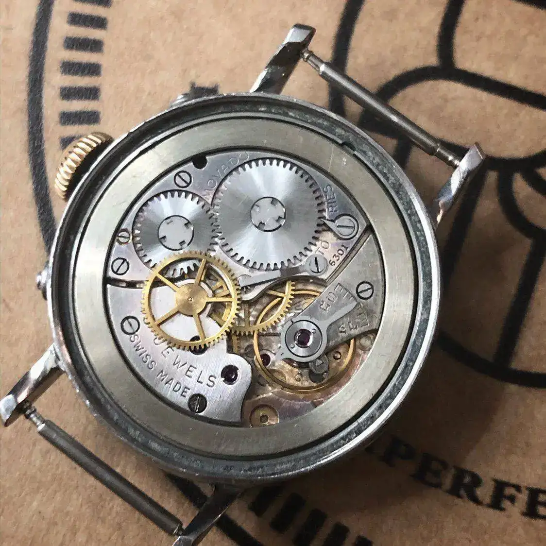

es verdad que en el calibre dice 6301 pero yo de momento no encuentro este calibre.
el autor de la foto si que lo define como 6301
Buen día amigo cesccat; busqueló por Movado 470/475.
Un abrazo. luis desde Argentina
gracias maestro. He visto este número de Movado pero ya habia puesto el 157 previa comprobación de la posición de la tornillería y lo había descartado al precisamente no coincidir algunos tornillos. Luis, por cierto, que puede significar el número 6301

Muchísimas gracias por tanta y tan buena información. Tenía alguna dudas porque he visto movimientos muy parecidos (iguales para ojos profanos como los míos) que solo variaban en las marcas del movimiento. Por ejemplo; en unos las joyas aparecían escritas y en otras con número. En algunos la palabra “factories” estaba escrita en sentido izquierda - derecha y en otros al revés, en fin. Entiendo que esto podría variar en función del mercado a que iban dirigidos o algún motivo así, ¿verdad?
Lo del 6301 también me tiene intrigado.
Gracias de nuevo!

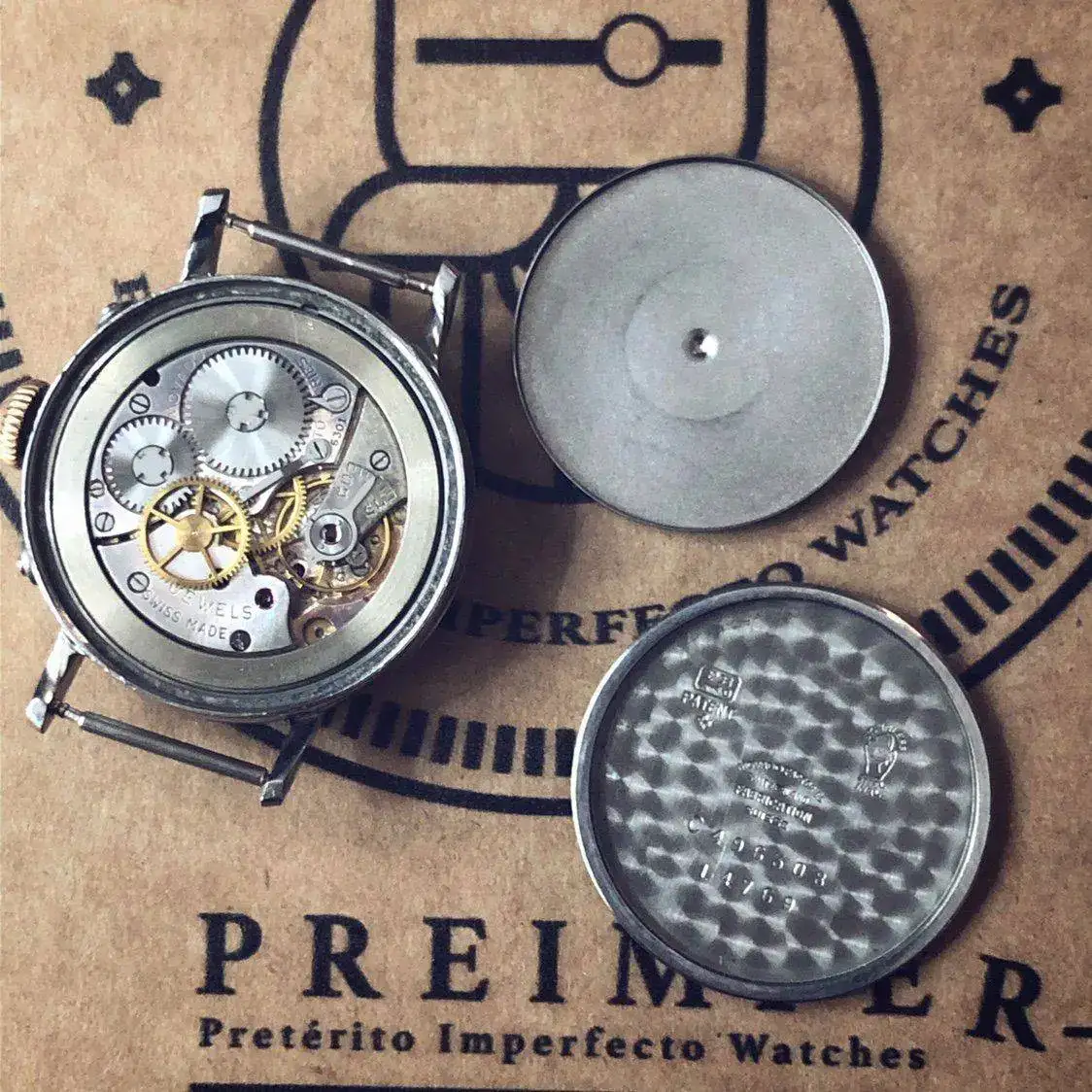

6301 no es el calibre.
Entre asas dice 6308, por si no lo has visto,
Es la ref. del modelo... así que en medio de la aparente nebulosa confusa de modelos de Movado de esa época, :D
un número tan cercano -en mi opinión- obedece a otra ref.
No agregar más confusiooooonnnnn :D
Luis tiene razón, es un calibre 475, y eso dice debajo del volante : 475SC
O sea con segundero central.
Álvaro
p.d. te falta mostrar su tapita metálica, que para algunos es guardapolvo, pero bien puede ser para el antimagnetismo.
No se hable más... jejeje.
Y la correspondiente tapita, claro!
[emoji106]
Gracias por todo!

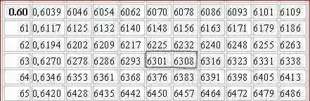

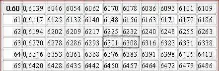

Rebuscando por la red me llamó la atención la aparición en un libreto en Esperanto de una secuencia numérica 6301 - 6308. Los que hemos seguido este hilo tenemos claro que el reloj lleva un calibre 475 SC. En cambio sobre la numeración 6301 que figura en el puente y la 6308 que figura entre asas, tal como nos dice Golipo y parece sensato, solo intuimos que podría ser la referencia del modelo. También tenemos claro que la palabra MOVADO pertenece a la lengua Esperanto. No tengo mas información ni leo esta lengua, pero es curiosa la relación seguramente no casual de esta numeración.
https://issuu.com/gabrielbriasbuendia/docs/kolektiva_mass_edukado-esperanto-gu
Ver el archivos adjunto 698134
Guauuuu! Es obvio que desconozco la relación entre una cosa y la otra, pero indudablemente es muy muy muy curioso e interesante.
¡Me encanta leer estas cosas! Si al final es pura casualidad, bendita casualidad!
Mil gracias.
