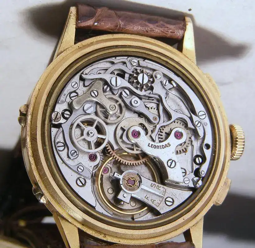

Alguna alma caritativa que me identifique este movimiento desprovisto de su caja de oro por algún insensato..
Es triple calendario y cronógrafo 18 rubis, será alguna valjoux, pero no sé cual es 72, 72c, 88, 730 ……?????
gracias
Hola, Lástima de reloj... efectivamente será una Valjoux 72C, triple calendario.

Es un Valjoux sin duda y creo que es un 72C.
Valjoux 32c efectivamente![emoji108]🏽

Una Valjuox con un acabado excelente, como se aprecia en las palancas pulidas y biseladas y los grandes chatones. Si tiene 3 contadores y triple fecha, un 72C.
Enhorabuena por esa preciosa maquinaria.

Es de la marca Arsa según leo en el puentecito.
Marca muy famosa en su momento, Arsa era una marca de Unitas.

La cosa es más o menos así:
Auguste Reymond habia creado Tramelan Fabrique d'Horlogerie en 1898. La empresa creció rápidamente y comenzó a fabricar sus propios calibres en el año 1906.
En 1918 la compañía se convirtió en una sociedad anónima bajo el nombre A. Reymond SA o ARSA y en 1926 compró la fábrica Unitas Watch
Co.
En 1932, momento en que la compañía se fusiona con ESA, se dividió en dos: ARSA para los relojes y Unitas se dedicó exclusivamente a fabricar movimientos.

Muchas gracias por la info, creía que ARSA era una marca que montaba calibres ajenos y resulta que es manufactura propia y que son las siglas de A. Reymond. Aquí siempre aprendemos algo nuevo.
