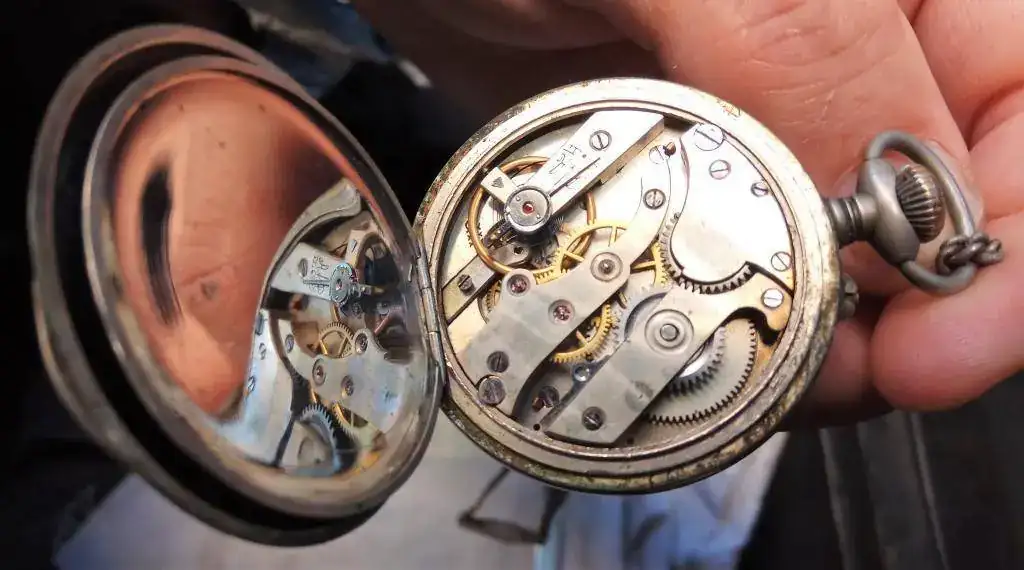

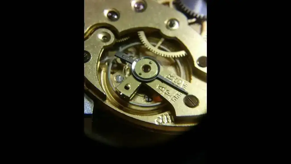

Se trata de un reloj de bolsillo de una marca que para el caso no aporta nada. Lo tuve en las manos pero no disponía de lupa. Le hice fotos pero no logro identificar el calibre y tampoco averiguar que signos o letras pueden ser lo que se aprecia debajo del volante. Tal vez algún maestro reconoce o el calibre o las letras o lo que sea. Muchas gracias.
Buen día cesccat; le comento algo que nunca lo confesé. Creo que ni mirando la báscula lo descubriré - yá que la poca literatura e información sobre relojes a cilindro que tengo están en mi tienda y son escasas - pero ayudaría mucho verlo sin el cuadrante y eso usted ya lo aprendió de memoria. Desconozco el motivo que tuvo para tomar fotografías sin esperar que su relojero le quite la esfera??
Quizás otros amigos que usan y saben buscar en internert como lo hace usted Maestro - puedan contestar sobre el calibre???
Francisco: usted sabe que escribo solamente desde mi casa y aquí no tengo libros y son las 2am. El no tener estos libros (que son mi mata burro) - puedo ejercitar y utilizar mi memoria. Este es el motivo por la que entro muy poco en relojes de bolsillo???
De mi parte le diré - que sí bien es una máquina a cilindro - que me parece muy fina y prolija y muy bien conservada.
Los cortes de los puentes se asemejan mucho a los cortes de máquinas muy finas como ser - Vacheron - Patek - U. Nardin, Eterna, etc. muy de moda en muchas máquinas de esos años.
Un abrazo, Luis desde Argentina

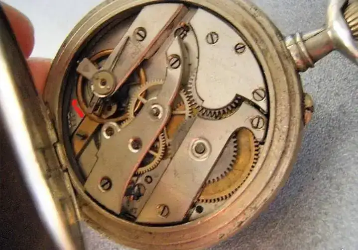

maestros, que os parece, creéis que es el mismo calibre ?
hasta parece que este numero o lo que sea tiene parecido. Este calibre esta identificado como Soigree entiendo que año 1910, y nº B381A. alguien habia oido hablar de este calibre y tiene datos ?

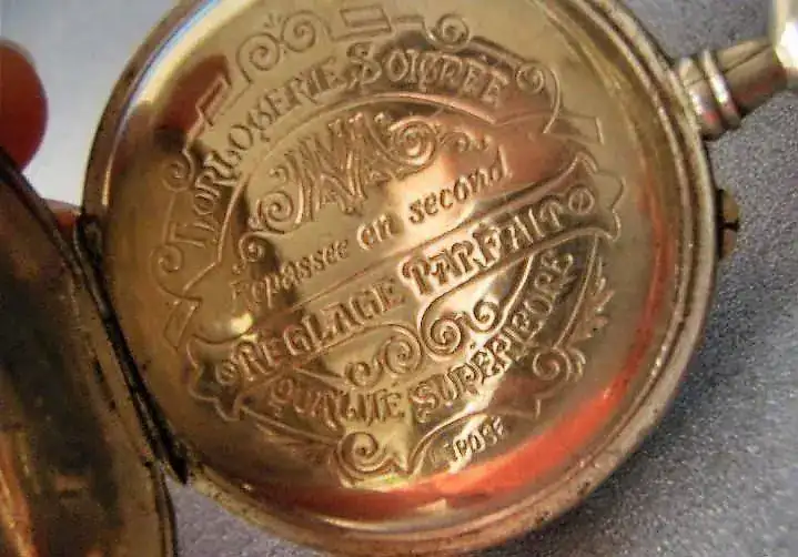

Esta es la tapa de la caja de este Soigree. Vereis lo que parece una M, letra coincidente con la que aparece en la tapa del reloj por el que me intereso pero que tiene tres M

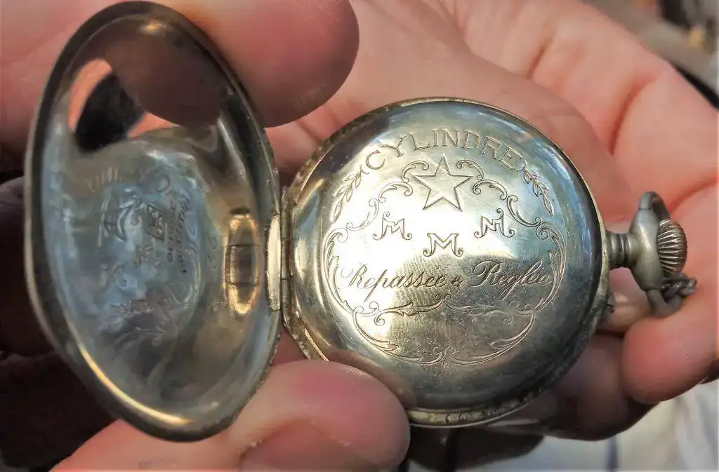

esta es la tapa del reloj por el que me intereso.

Que leeis vosotros, una R o una N.
Como SOIGNEE, encuentro este registro,
Horlogerie Soignee, Zurich, Palais de Credit Suisse (mit Wappen im Kreis)
Th. BeyerUhrwerke und Gehäuse; Zürich, Schweiz; registriert am 31.8.1885
Buen día amigo cesccat;salvo que su eje cilindro se nota que está roto y algunas diferencias - como ser falta de agujeros para los tornillos de caja y alguna que otro diferencia muy pequeñas en algunos puentes diría que puede ser la misma máquina.

La marca es HP Hippolyte Parrenin Villers le Lac France
un saludo enrico
Enrico muy agradecido. He encontrado esto por la red. En tu lengua. [FONT=&quot]movimento a CILINDRO 5 punti o ponti[/FONT]
[FONT=&quot]diametro interno 37 mm esterno 43 mm[/FONT]
[FONT=&quot]8 rubini ?[/FONT]
[FONT=&quot]Su movimento HP Parrenin fabbrica d'ébauches

parecido a este. Enrico si tienes mas información, te lo agradeceré.
