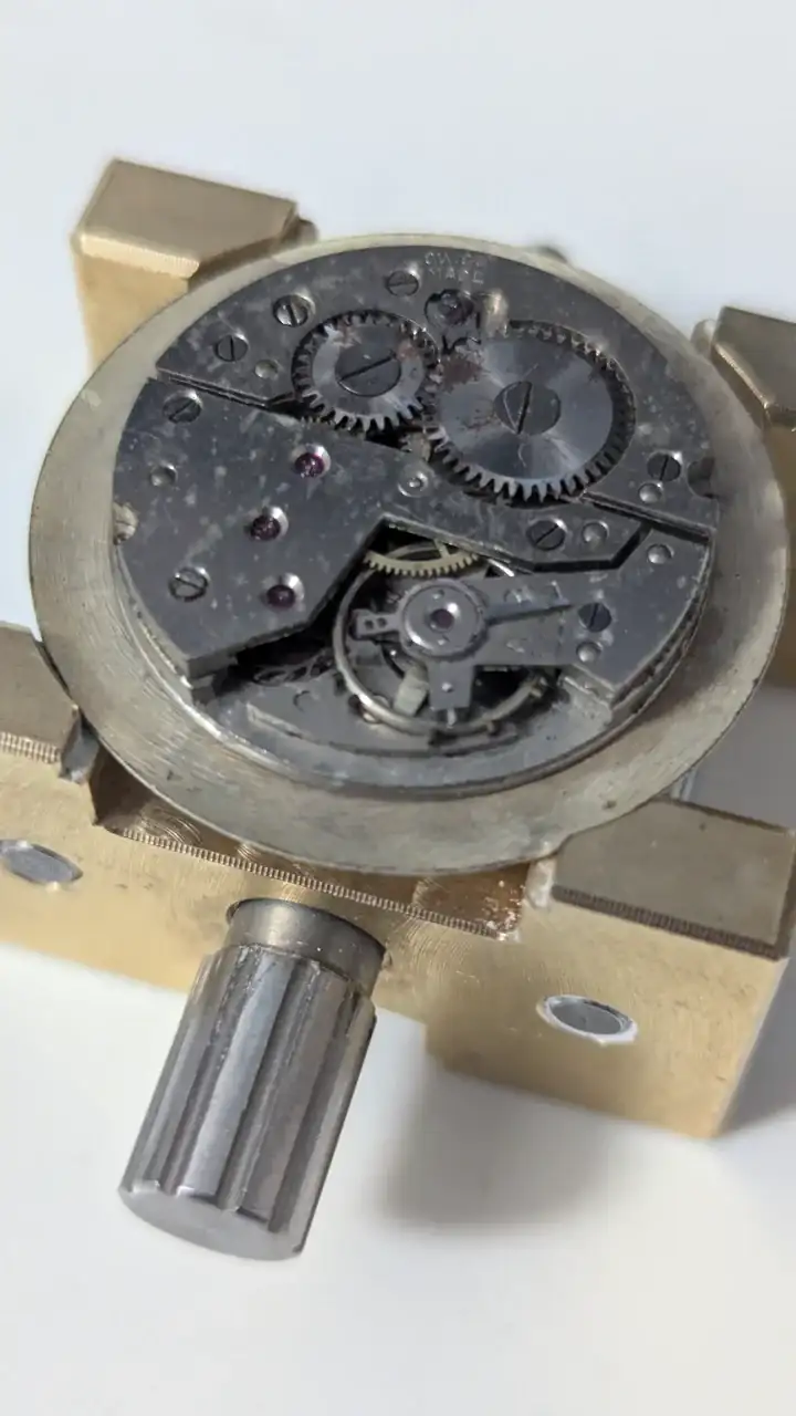

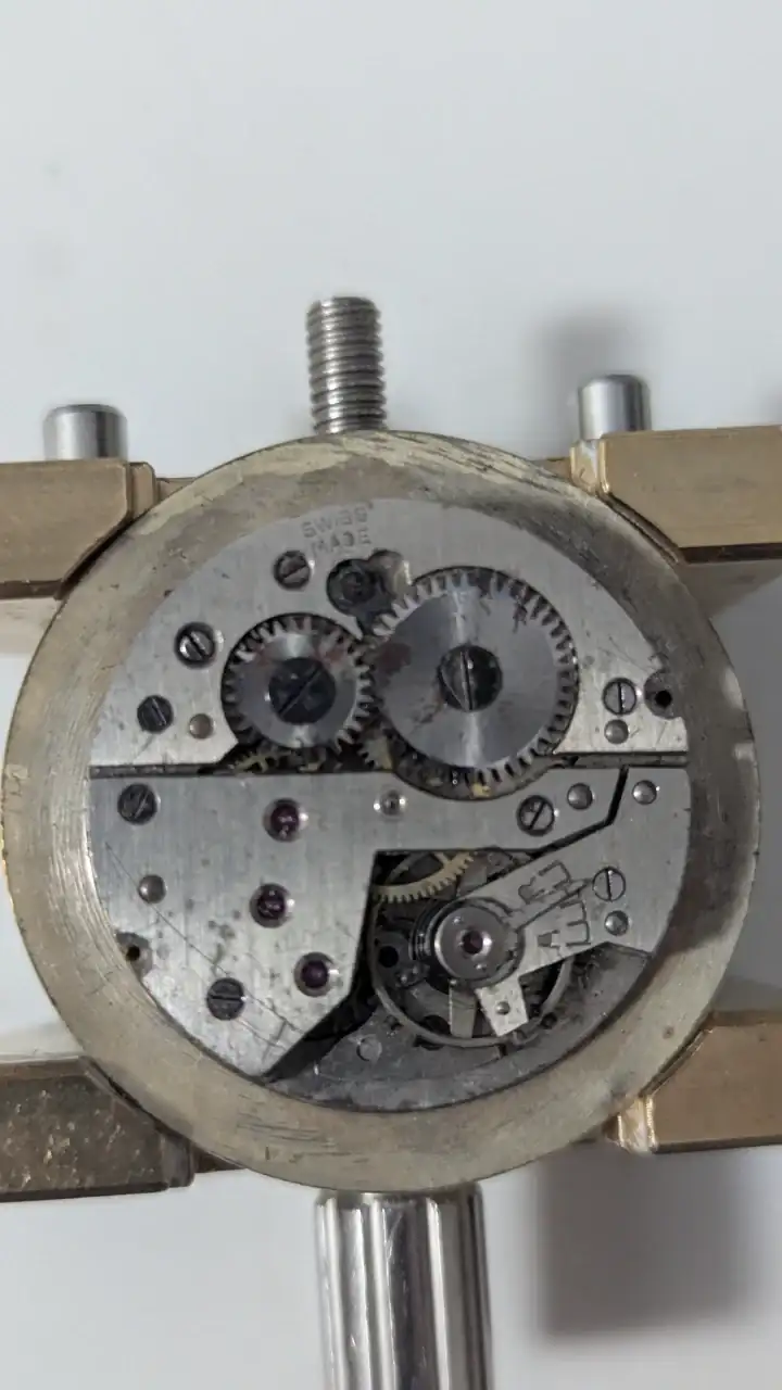

Buenas,
Ha caído en mis manos un reloj de la marca Eme que me gustaría devolver a la vida. El reloj aparentemente solo necesita una buena limpieza y engrase. El volante gira correctamente y todo parece ir bien pero por desgracia he perdido la tija. Por más que revuelvo todo no la localizo.
El asunto es que he desmontado el volante y no encuentro ninguna inscripción para identificar el calibre y recurro a vuestra sabiduría.
Pongo unas fotos para ver si alguien lo identifica.
Muchas gracias y felices fiestas.

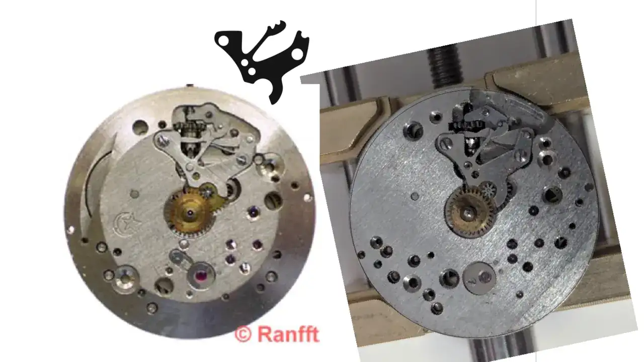

Si le quitas la esfera veremos el sistema de remonte, que identifica mejor los calibres. Ah, y saber la medida no vendría mal. Parece un Unitas 63xx.
Reacciones: Tiritona
Gracias por responder.
La medida del calibre es de 25,8mm y te adjunto la foto que me indicas.
Edito: Por las fotos de Ranftt no es un Unitas 6300.
No soy capaz de encontrar nada.

Buenas no te desesperes, con tiempo y una caña, hasta las verdes caen. Mañana por la tarde, si puedo echo un vistazo, por si suena la flauta. De momento miraré UT y AS, aunque puede ser otro similar. Dispongo de cientos de calibres, tíjas y ejes de volante. Además 85 referencias desguazadas. Quizás haya suerte, pero no te hagas ilusiones. Un saludo.

Buenas, estuve viendo varios movimientos. Me inclino mas por que es un AS el calibre base, aunque modificado en los pivotes gia, que colocaron al contrario. Estos pivotes suelen ir colocados en los puentes de rodaje y en el movimiento que tienes, van en la pletina. Si te fuera posible había una página que podías visionar muchísimos movimientos, pero perdí ese enlace. Si dieras con esa página, te agradecería que lo publicaras en el Foro, para poder ayudarte. Un saludo.

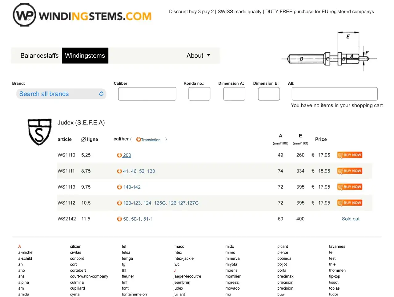

Otra opción sería buscarla a través de esta página, si eres capaz de calibrar las medidas de la tija, que sería parecido a hacerlo a través del catálogo de tijas de Ronda como te propone el compañero. Aquí te explican las medidas que necesitas tomar.
Reacciones: Trinquete y Tiritona
El calibre diría que es de los años 30, y lo más sencillo para identificarlo es buscándolo en Bestfit por el resorte del tiret. La mala noticia es que no he encontrado en internet ningún enlace a Bestfit que funcione ya. Yo lo tengo, pero hace una eternidad que no lo utilizo y no tengo ni idea de en qué disco duro de qué ordenador está.

Sí me proporciona las medidas, se puede buscar una equivalente,es un rato y merece la pena. No me importa hacerlo. Un saludo.

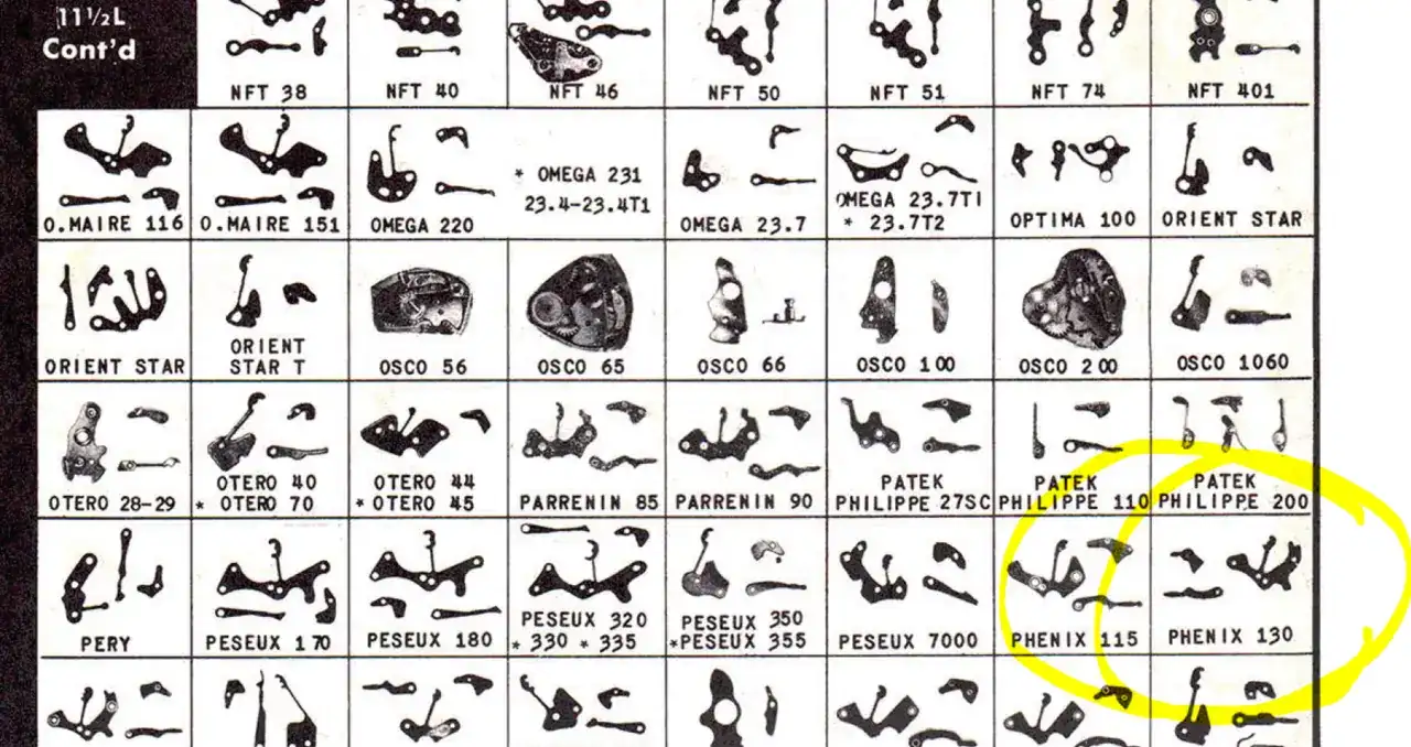

Pues en Bestif lo más parecido que hay al tirete corresponde a un phenix 130, y aunque sea similar yo creo que no es.
Después de un rato te paso lo que tengo por si te sirve de ayuda.

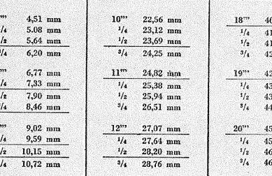

La medida 25.8 corresponde a 11´´ 1/2
En bestfit aparece este tirete
He delineado el tirete y aunque parece similar parece que fuera un calibre similar al phenix 130 pero yo creo que es otro calibre diferente de la misma mediada
He intentado buscar algo similar pero no doy con el calibre, así que esto es todo lo que puedo aportar.

Muy buenas Vicente, no sé dónde estará el fallo, supongo que en el escaneo, pero todos esos calibres, incluido el Phenix 130, son de 10’’’ 1/2, y no de 11’’’ 1/2.

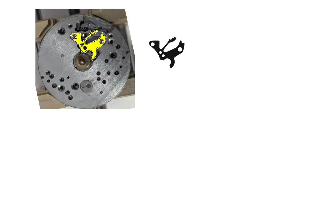

Gracias,eso es demasiado para Mi. Me he entretenido un rato con Paint y la verdad el muelle de tirete coincide. Pero hay que verificar otras distancias para asegurar que se trata de este calibre. Adjunto grafico de lo que he realizado.
