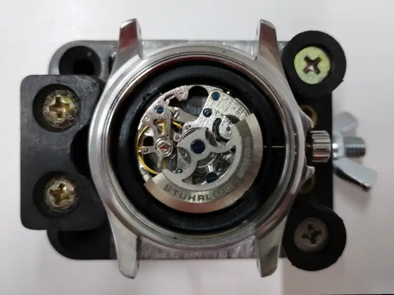

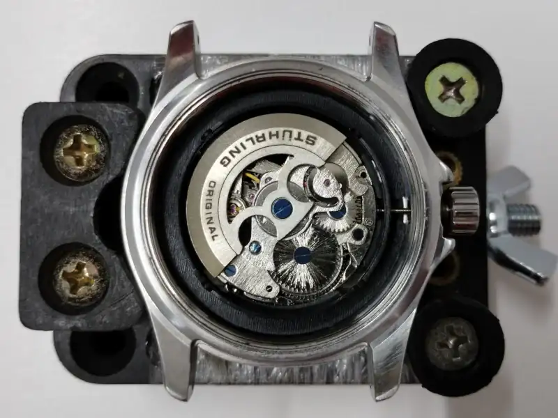

A ver si alguien puede arrojar luz sobre este calibre:
El reloj es un "germanasian" que va muy bien de marcha. Lo de conocer el calibre que lleva es simple curiosidad, pero viendo en otros post que hay foreros que saben mucho sobre calibres asiáticos, pregunto por si alguno me puede decir algo. En la tapa trasera pone "CAL. ST-90650 IIU 20 jewels" y creo que tiene lo mismo de verdadero que el ORIGINAL de STUHRLING...

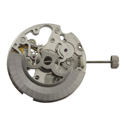

Hangzhou 2189. En otra maniobra de despiste habitual de estas marcas ellos lo renombran , pero es ese.
Reacciones: Prometax
Ahí lo tienes, es un 2650SSZ, lo fabrica PTS Resources
Hasta aquí lo que se casi seguro, y ahora viene donde puedo meter la pata y alguien me podría corregir y dejarme planchao 😆
Creo que la base de ese movimiento es el estándar chino con un añadido para hacerlo automático y esqueletizado, pero he leído que parte de esos, del estándar chino
Sin ofender pero por ser rigurosos la calidad de ese movimiento es muy muy mala en acabados y por cómo está hecho, además el rotor es súper ineficiente. No es como un Sea Gull y otros movimientos chinos de calidad. No obstante me alegro de que tu unidad esté marchando bien. Un mod habitual es quitarles el rotor, aumenta la durabilidad y te quitas de potenciales problemas, y se reduce el ruido. Si lo dejas de cuerda es relativamente fiable

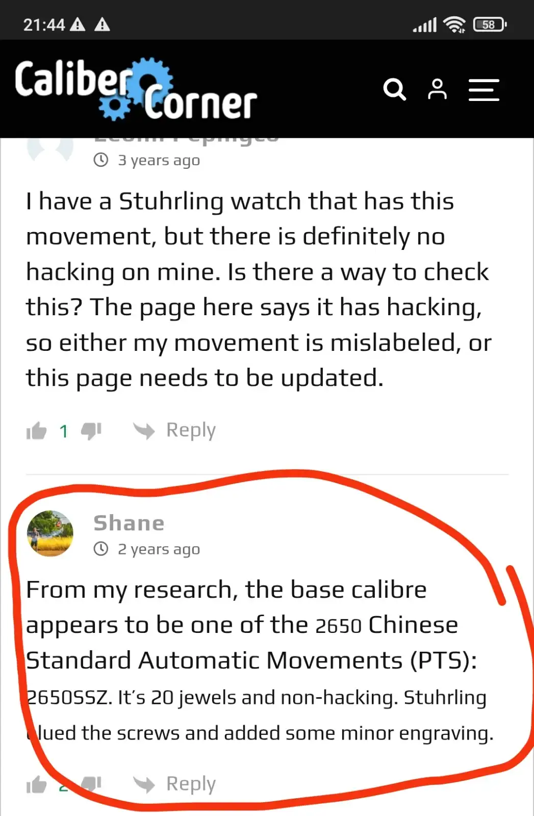

En los comentarios de la página de calibre corner aclaran que más bien parece un 2650, si bien también es muy parecido a un tonji modificado o un st6 esqueletizado.
Ninguno de ellos es que sean muy afamados, que digamos...

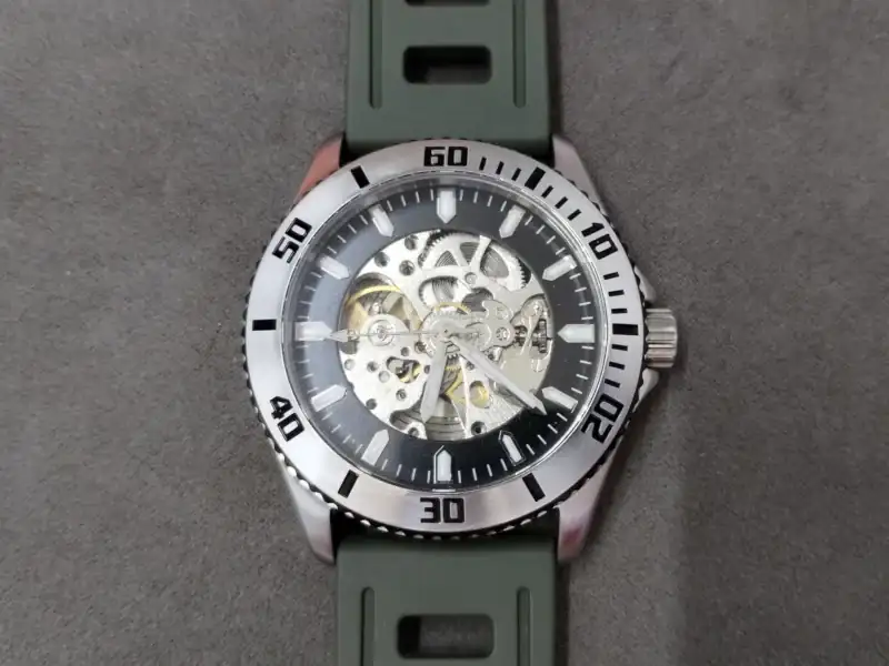

@jaccko me has sacado una sonrisa! La última foto que pongo igual puede hacer pensar eso, pero se lee bien y tiene un buen lumen (by Angelo Luxmento)

Se me olvidaba @itsmemario ¿por qué dices que al quitar el rotor aumentas la fiabilidad?
Porque el sistema de carga automática está mal diseñado en ese movimiento, de hecho le reduce la reserva de marcha. Entre eso y el rotor ruidoso y poco eficiente, no es mala idea quitarlo y dejarlo como de cuerda manual. De todas formas si el reloj es nuevo y te gusta déjalo así, a la larga tenlo como idea para hacer una mejora si te apetece
Ese calibre en origen era manual y le metieron un modulo de carga automatica para modernizarlo, pero no lo hicieron bien...
