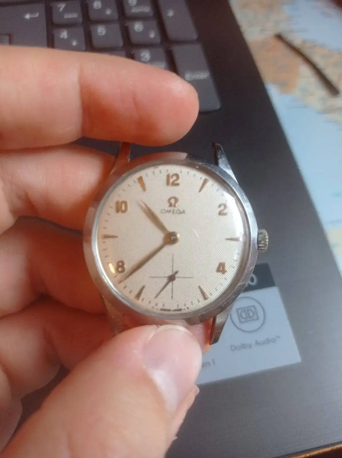

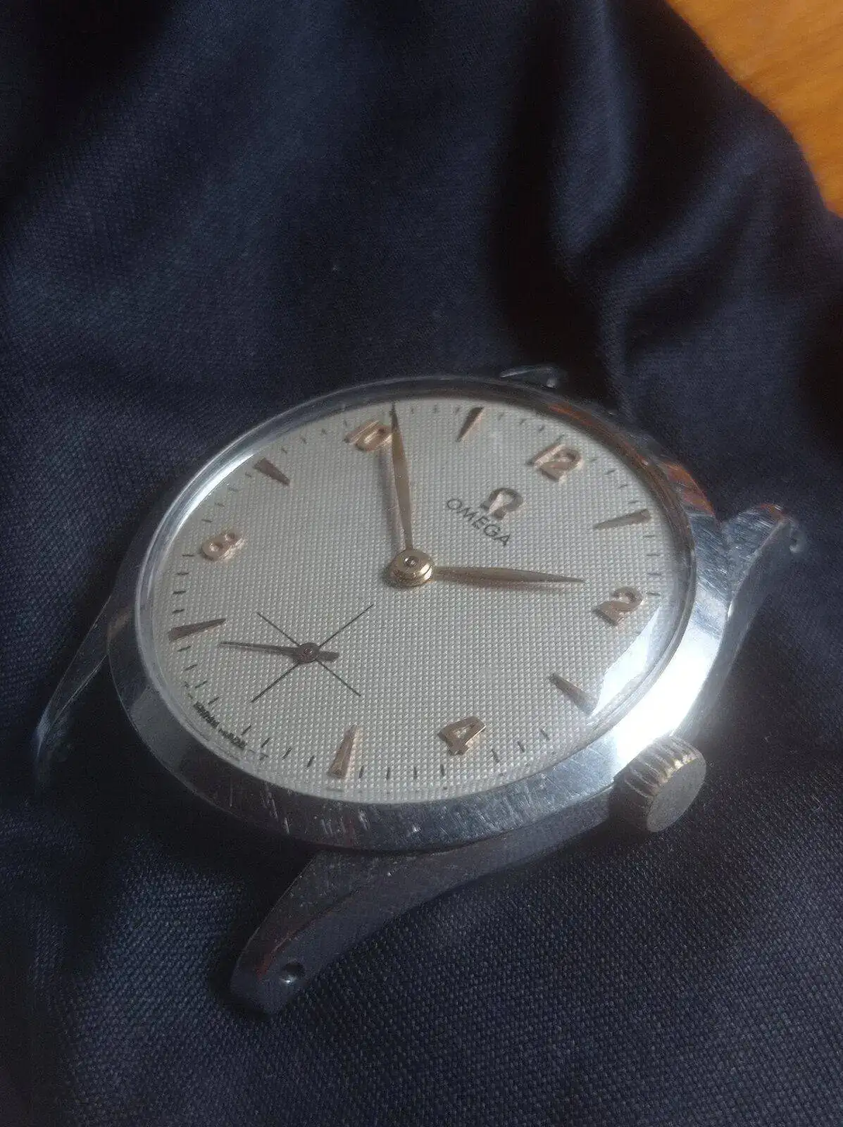

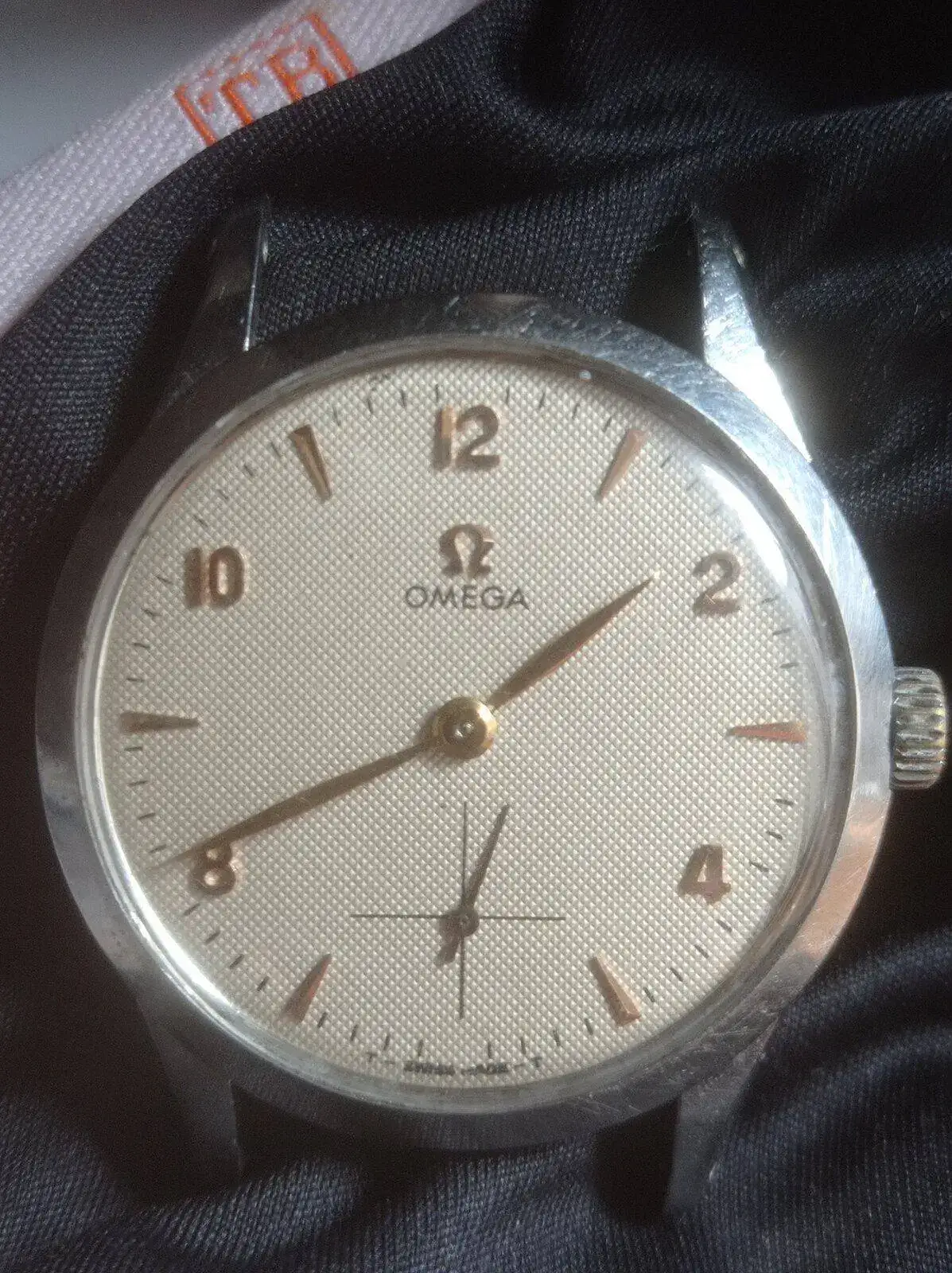

Buenos días!
Me uno al foro con una pequeña duda a ver si me podéis echar una mano :)
Recientemente mi abuelo me ha regalado su Omega adquirido en los años 50, lo he llevado al relojero para una revisión y puesta a punto y funciona perfectamente.
Monta un calibre 266 y en el interior de la tapa trae la ref 2750-4
Mi duda surge al buscar ese modelo en internet y ver que tiene algunas diferencias con el que sale en imagenes. Las manecillas no son de tipo (leaf) y hay otras pequeñas diferencias en algún detalle de la esfera.
Además de esto la corona no viene grabada con el logo de OMEGA y el "swiss made" se ve un poco borroso
Posiblemente el reloj fuese restaurado desde que se compró (mi abuelo no sabe decirme si fue así el hombre) y la restauración puede que no fuese de lo más fino....
El relojero me comentó que en la restauración igual se le incluyeron piezas originales de Omega pero no las originales de ese modelo, dando lugar a un modelo "único" (quizás no en el buen sentido de la palabra.)
Adjunto fotos para que le echéis un vistazo y espero vuestros comentarios
La verdad es que el reloj es una pasada y es mi primer reloj manual
Muchas gracias!

Buenas compañero, bienvenido. Buscando por la referencia 2750, que es la referencia de la caja, puedes encontrar múltiples modelos diferentes, y en teoría todos con el calibre 266 , que es el que le corresponde. En tu reloj la esfera ha sido restaurada, y no precisamente de forma muy acertada. Y respecto a las agujas, podrían ser correctas, aunque no se suelen ver en el 266, y la horaria me parece un poco corta.
Enhorabuena por el regalo que te ha hecho tu abuelo y disfruta de él.
Reacciones: Usuario eliminado 105032, sergiowilde y mazel
En mi opinión por su distribución y las agujas horarias tipo leaf me pareceria por su aspecto que se trata de un 30T2 o 265 , la esfera suele pertenecer a estos modelos , dices que es un 266 que pertenece a la familia , probablemente los mejores movimientos manuales de la firma Omega , la esfera aunque está restaurada es una preciosidad con acabado honyecomb , dicho esto me parece un reloj montado a partir de un mecanismo y esfera procedente de una caja de oro al que se ha adaptado una de acero o un ensamblaje similar con el mismo fin.
Disfrutalo con salud
Reacciones: Usuario eliminado 105032, sergiowilde y KIKEMORGAN
Buenas y enhorabuena por el reloj.
La esfera, como bien te han dicho, ha sido restaurada, pero eso es lo de menos en un reloj del abuelo. Yo no la veo tan mal, sólo nosotros como buenos maniáticos nos daremos cuenta, la cagada clásica del T Swiss Made T, pero sigue siendo una esfera preciosa. La corona es habitual que se cambiase si se usó mucho, pero puedes encontrar alguna Omega por la red sin demasiada dificultad.
Disfrútalo.
Reacciones: Usuario eliminado 105032, KIKEMORGAN, sergiowilde y 1 persona más
Muchas gracias por las repuestas! Efectivamente son detalles que solo los maniáticos nos fijamos, seguro que para mí abuelo en su día quedó de maravilla restaurada 😄
Ya he pedido una correa de piel de búfalo de un gris oscuro que creo que va a hacer un contraste muy bonito. (Por cambiar un poco de la clásica marrón)
Por otra parte, para adquirir un corona original de Omega, tendría que ser una concreta o son piezas más o menos genéricas para todos los modelos de esa época?
Gracias de nuevo me alegro que os guste :)
Reacciones: KIKEMORGAN
Busca con la referencia del calibre y la caja modelos por la red. Luego busca coronas Omega para ese tubo y ancho de tija (120 o 1.2) y ahí la que veas más parecida a las que encuentres que se repitan para ese modelo.
Eso es lo que hago yo, pero seguro que alguien te podrá dar la corona exacta que llevaban (Rosa o Ger, si se asoma, por ejemplo)
Buenas Guille, me gustaría precisar mi anterior comentario. El reloj es una maravilla, y con uno de las calibres más apreciados de Omega, y la esfera honeycomb, muy bonita, pero cuando digo que no ha sido restaurada de forma muy acertada, es para que puedas valorar una nueva restauración, al tratarse de un reloj con intangibles familiares. Yo además del T Swiss Made T, veo que le faltan algunos índices de minutos, que éstos están desalineados, la cruceta del segundero es asimétrica y las letras de OMEGA, están como están. Y lo digo sin ningún ánimo de desmerecer el reloj, puesto que para mí está estupendo como está, sino como respuesta objetiva a tu petición y a tus dudas.
Un saludo cordial
Yo no me preocuparía por la esfera. La puedes mandar a re-restaurar y le van a arreglar lo del T swiss made T y te van a hacer la cagada por otra parte. Yo por lo menos no he visto aún una restauración fiel al original. Por otra parte una foto de las tripas nos gustaría mucho a muchos porque por aquí somos muy cotillas.
