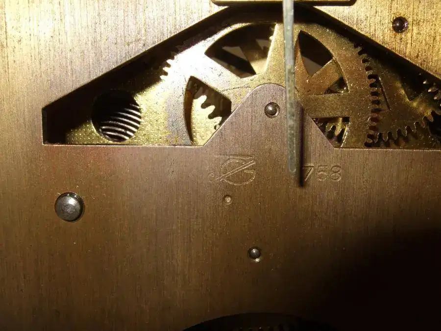

MI CONSULTA Y SOLICITUD DE AYUDA ES EN RELACION A UN MOVIMIENTO DE SONERIA, DEL QUE ADJUNTO FOTOS CON UNA MARCA QUE NO HABIA VISTO ANTES, PUEDE ALGUIEN IDENTIFICARLA?, GRACIAS DE ANTEMANO.

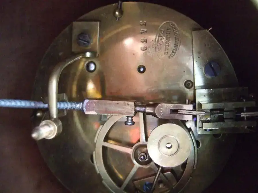

OTRA CONSULTA, ES EN RELACION A UN MOVIMIENTO PARIS DE MARCA DUMOULINNEUF & H. MOLLE.
NO TENGO EL PENDULO Y LA RUEDA DE ESCAPE TIENE 37 DIENTES.HE PROBADO DISTINTOS PESOS Y LARGOS DE TIJA DEL PENDULO.
ACTUALMENTE FUNCIONA CON 157 mm Y 110 gr. PERO ADELANTA MUCHO.

Hola Japy frere.
El reloj que muestras lleva el Logo de J.G. Girod, lo que no quiere decir que sea el fabricante, ya que esta empresa es sus comienzos, importaba maquinaria que despues comercializaba con su marca. Existe en la red cantidad de información por si quieres ampliar.
En cuanto al París, mejor subes unas fotos. Normalmente en la pletina posterior solían troquelar las medids del péndulo en pulgadas francesas.
Un saludo Sailo

graciassailo, busque durante horas sin resultado, era muy dificil interpretar los simbolos en la pletina.
Gracias tambien tonito, carlos luis.
Colgare unas fotos del paris, en la parte que corresponderia a las 6 de una esfera esta el numero 6.

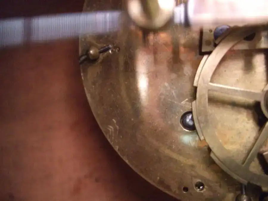

Saludos japy frere,
Si aplicamos el cálculo de pulgadas francesas tanto en una fórmula como en la otra da una longitud de entre 21 a 22 cm desde la suspensión hasta el centro de la lentilla, es una longitud bastante común.
Generalmente vienen marcadas dos cifras una a cada lado de la unión de las pletinas situada en las 6, yo jugaría con estas distancias y unos 60-80 gramos de peso de la lentilla.
Encontré un pendulo en Ebay Alemania que es muy útil para saber qué péndulo de la misma época hay que adquirir definitivamente. Es muy sencillo y barato, tiene el enganche de la suspensión igual que todos los pendulos y una varilla bastante larga, la gracia está en que la varilla no tiene rosca y la lentilla tiene un tornillo que al aflojarlo se puede ajustar a la distancia que deseas. Cuando consigas que el reloj no se pare y funcione con ese péndulo, ya sabes el que tienes que comprar para que el reloj funcione bien.
