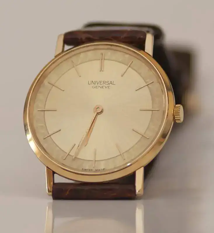

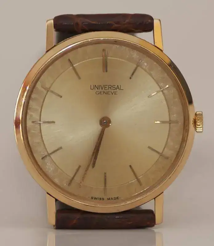

Buenos días.
Como comenté en mi presentación, guardo con mucho cariño un Universal Geneve que me dejó mi padre. Hace tiempo me acerqué a una joyería para ver si me decían el modelo y si lo podían ajustar y engrasar. A lo segundo me dijeron que sí, pero sobre el modelo, ni idea. Vamos, que no sabían qué era. Cuando me dijeron que había que darle cuerda moviendo la rueda en ambos sentidos, como así hizo delante de mí (lo giró en un sentido y luego al contrario), me espanté (quizá por ignorancia), pero lo considero un pequeño tesoro personal y no quiero que lo escacharren.
Creo que es manual y lo cierto es que me gustaría ponérmelo en determinadas ocasiones, pero la correa está perjudicada y el reloj no marca la hora. Vamos, que no sé cómo darle cuerda (perdón si os lleváis las manos a la cabeza) porque no quiero perjudicar parte del mecanismo. Creo que con un buen ajuste y engrasado luciría con brío.
Por la numeración de la parte inferior, casi ilegible, creo que es de 1961 o 1962 como se indica en la tabla que he visto en este foro. Encima de esa numeración "222XXXX" lleva otro número que no sé qué indica "18201-4". En la correa, marca dos "18" un "MS" dentro de un círculo y "Genuine ¿Leather?" (la segunda palabra no soy capaz de leerla). Una de los dos trabillas de la correa se ha despegado.
Siento no poder enseñaros el mecanismo, pero ni sé cómo se abre ni quiero hacer experimentos.
Estaría encantado de que me pudiérais facilitar lo que sepáis sobre este modelo. Espero que con estas fotos os podáis hacer a la idea...
Universal Geneve-1.webpUniversal Geneve-2.webpUniversal Geneve-3.webpUniversal Geneve-4.webpUniversal Geneve-6.webp
Si es necesario que ponga alguna medida del diámetro o lo que necesitéis lo haré con mucho gusto.
Un saludo y gracias.
Lo que te recomiendo es que le lleves a reparar. Por tu zona no conozco pero seguro que cualquier otro compañero de la zona sur te puede aconsejar. Antes que lo lleves, pídele al relojero que lo abra y te deje sacar una foto del mecanismo, así te podrán ayudar los foreros. El estado de la caja y del dial es excepcional, es un reloj precioso, te felicito por ello.
Seguramente sea de cuerda si así te dijeron pero no carga, no hace falta una ingeniería para darle cuerda al reloj. Me atrevo a decir que la corona no es la suya porque solían ir firmadas ya por esa época, y si es así tuvo alguna avería en su época, puede que entrada de agua. De la correa no se aprecia si la hebilla es firmada original, de todos modos no te preocupes por el cuero, es normal que con el tiempo, el sudor, etc... como es material orgánico se estropee y se puede cambiar. Conserva la hebilla y pon una nueva correa, no vaya a ser que por el sentimentalismo de llevar la correa de tu padre un día se rompa y acabe el reloj en el suelo.
Me gustaría saber si es de oro o chapado, suele venir marcado entre las asas muchas veces, un símbolo, un número, etc... o puede que en la parte interior de la tapa.
Compañero pon ese reloj al día porque es precioso y además tiene el valor sentimental de ser de tu padre.

Buen día y bienvenido dana; tiene que hacerle el mantenimiento. Busque un buen relojero. Esto es muy importante y cuando le quite la tapa al reloj - usted tome unas fotos y así nosotros - al ver la máquina - le daremos mayor información.
El reloj es una belleza y al ser extraplano lo hace mas querible. Puede ser un calibre UG 42 y flia. que salieron allá por 1965.

Hola danacord, en primer lugar darte la bienvenida al Foro, y felicitarte por este reloj tan bonito me encanta la esfera que lleva.
Quería enseñarte algunas fotos del mío, que tiene una caja muy similar al de tu padre:
Fíjate en las marcas que lleva grabadas en las patas (por las fotos tu reloj también las trae), se trata de los contrastes que indican que está fabricado en oro macizo, nada de chapado.
Te dejo también el enlace del Foro dónde lo presenté. Ahí puedes ver una foto de la maquinaria, el mío lleva un calibre 820, aunque por la numeración de la caja se fabricó entre 1960 y 1961.

Efectivamente no te engañaron la forma de dar cuerda al reloj es para adelante para atras, es para no obligar el muelle real y para que el dedo respire, no obstante si das hacia adelante solo, hasta que llegues al final, pues ya esta ,no pasa nada cuerda cargada y reloj funcionando.
En cuanto al modelo, pues los relojes tampoco son como los coches y algunas cosas mas que tiene sus modelos, IBIZA, MONDEO, guillette contour, ect. Los relojes a veces se montan tienen su marca y su caja, acompañados del prestigio de la misma, y la calidad de su calibre, y no hay mas, un reloj de calidad una caja de metal precioso,ORO, y un usuario que sepa MIMARLO como si de su hijo mas querido se tratara, CHAPEAU.Excelente reloj amigo, cuidalo mucho, dale bien de cuerda, no te olvides ni un solo dia, y tendras un compañero fiel para muchos años.
Confia en tu relojero, quizas no conozca el modelo, pero seguro sera conocedor de la calidad del mismo. Suficiente, O no.

Luis, ELRELOJ, cuando pueda pondré las fotografías del interior de la tapa de cierre y del mecanismo. ¿Sería complicado o arriesgado que lo hiciese yo? Creo que es posible que se trate de ese calibre o alguno similar, efectívamente, pero por el número de serie se correspondería con alguno fabricado entre 1961 y 1962, según el listado de numeración por años.
dracero1, ¡van a ser primos hermanos! Tienen el mismo corte y parece que son casi de la misma quinta. Cierto en lo de las marcas en las patas. Lleva una muesca en la superior derecha y otra, mejor definida, en la inferior izquierda según lo miramos de frente. He visto que en la presentación del tuyo lo abriste para enseñar el interior. Es un cierre a presión, ¿verdad? ¿Es complicado abrirlo y cerralo? Gracias por mostrar el tuyo...
francis, gracias por la aclaración. Se supone que la cuerda se da sin sacar la corona (imagino que estaréis espantados con mi ignorancia). Pues bien, girándola hacia abajo ronronea pero no hace tope por muchas vueltas que le dé. Hacia arriba hay presión o tope y no quiero forzar. No entiendo... Y por supuesto que lo valoro en todos los sentidos, por su elegante "carrocería" y por lo que significa para mí.
¿Qué puede indicar el número que se marca encima del de serie? "18201-4"
Y por cierto, contando con que habrá que ajustarlo, engrasarlo y demás, ¿qué tipo o tipos de correas me recomendaríais para que siga siendo lo más original posible?

Bienvenido al foro, como te ha dicho el compañero Francis, un gran experto en relojes, para dar cuerda, no saques la corona, un cuarto de vuelta hacia atrás y media vuelta hacia adelante, repitiendo la acción hasta que notes cierta dureza o tope de la cuerda. Esto significa que se ha cargado el muelle y el reloj empieza a andar. Si notas el tope a la primera media vuelta hacia adelante, es que algo anda mal...Lo más sensato, prueba así y aunque funcione, llévalo a un relojero que le haga una buena limpieza y ajuste. Mientras tanto mira una buena correa, la compras y si la anilla de la antigua es la original del reloj, se la cambias a la nueva. Se la llevas al relojero cuando el reloj este listo, que se la ponga y a disfrutar. un consejo, dale cuerda siempre a la misma hora y disfrútalo muchos años.
Muchas gracias, miguel99, por el consejo. Lamentablemente, creo que algo anda mal, pues hacia adelante el tope se nota en seguida y no hay recorrido. El caso es que cuando lo llevé a la joyería, allí le dieron cuerda con "mucha soltura", tris, tris, tras, tras, y estuvo funcionando menos de 24 horas y retrasándose, pero ahora no. Lo tiene que revisar un relojero, sí. En cuanto a la hebilla, pienso que es la original, así que habrá que buscar la correa (¿no sé si será posible por internet en alguna página adecuada?).

Buen dìa dana; ese nùmero 1 420 1 podrìa ser el Calibre U.G. 420?? - es de un tamaño parecido y plano - lo que hace a la elegancia del reloj. Un saludo y gracias. Luis desde Argentina
Muchas gracias, muy amable. El caso es que el número es "18201-4", así que no sé, la verdad.

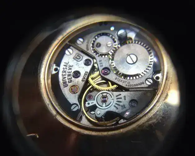

Repasando el post del Universal Geneve de dracero1, podemos adelantar que puede tratarse de un 820, aspecto que confirmará -si llegamos a un acuerdo y finalmente viaja hacia el sur a ponerse al día- un compañero del foro, maestro relojero, que a su vez podrá facilitar fotos precisas del calibre y demás.

Hola danacord. Yo los relojes prefiero que los trastee el relojero, a mi me da cosa abrirlos, aunque no es muy difícil de hacer, pues es una tapa a presión que salta si usas un útil fino parecido a la hoja de un cuchillo. Cuando lo lleves a la revisión, aprovecha para sacar la foto.
Por los Universales que he visto, sospecho que el número que lleva sobre el de serie es el que indica el modelo, aunque de esto no estoy 100% seguro.

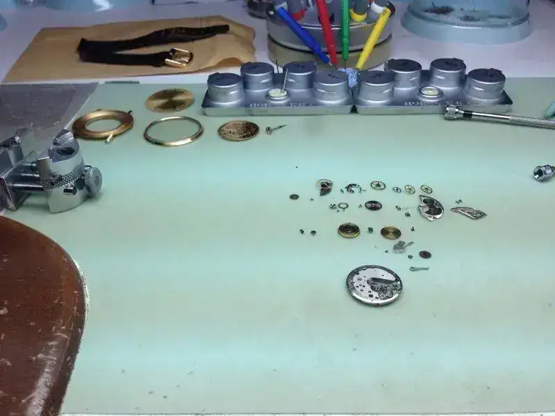

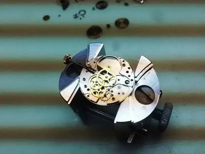

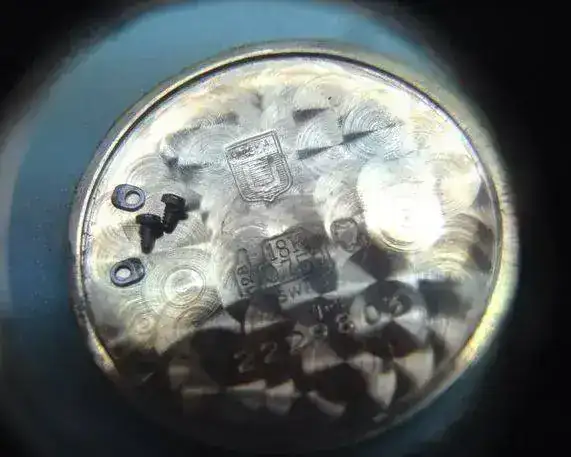

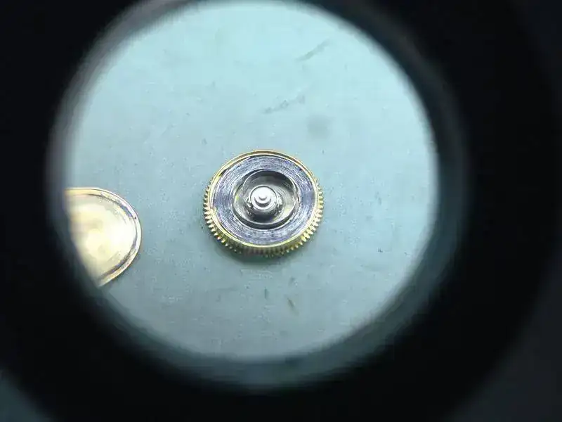

Compañeros, por fin puedo mostraros información sobre el calibre y algunas imágenes...
Se trata de un calibre 820, según me ha confirmado el compañero vodevil, Álvaro, en cuyas sabias manos está el UG para volver a latir. Pongo imágenes que me ha facilitado mientras lo revive y espero sirvan de buena información. 11f0n, el material ya ves que es de 18K.
PD: Yo no entiendo qué manos pueden tener los maestros relojeros para manejar estas "tripitas". Como certeros cirujanos son...
